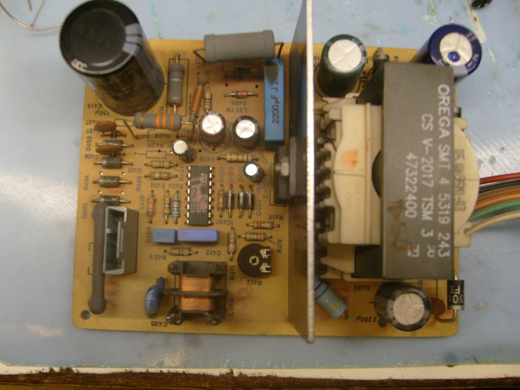

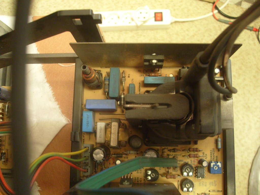

(#) alibaba40 hozzászólása Júl 23, 2009 /
Üdv mindenkinek!
Szeretném megkérdezni, hogy mi lehet a baja a Mivar TV-mnek( 70 cm Philips képcső) kb 10-15 éves lehet -lomis- nélam már 8 éve jól működött. Bekapcsoláskor néhány másodpercig ciripel, aztán teljesen kikapcsol.
A tápja sztem jó, optocsatolót nem találtam. Előre is kösz.

(#) roerofs válasza alibaba40 hozzászólására (») Júl 23, 2009 /
Cseréld ki a kondikat a tápban, aztán ha nincs változás, tedd ugyan ezt a sor környékén. Ha le veszed a sorvég tranyó vezérlését /bázis/ meg szünteted a terhelés, akkor lenni kellene 145-155 voltig a collektoron. Ha nincs, nem jár a táp rendesen, vagy kapcsolodó áramkörök közül/ függ, hang, stb/ valami rossz , és le fogja a tápot. Ha meg van a collektoron a fesz, akkor egy sorkimenö csere álltalába segit. Mert sokkal könnyebb azt a tv javitani ami nem csinál semmit, mint ami csinál valamit, csak rosszul.
(#) VIM válasza alibaba40 hozzászólására (») Júl 23, 2009 /
Helló!
Most néztem a képeket a panelekről s látom, hogy tiszták. A "ciripelés" honnan hallatszik? A képcső nyakától, vagy a nagyfesz részről?

(#) alibaba40 válasza VIM hozzászólására (») Júl 23, 2009 /
A ciripelés a nagyfesz trafó környékéről jön.
