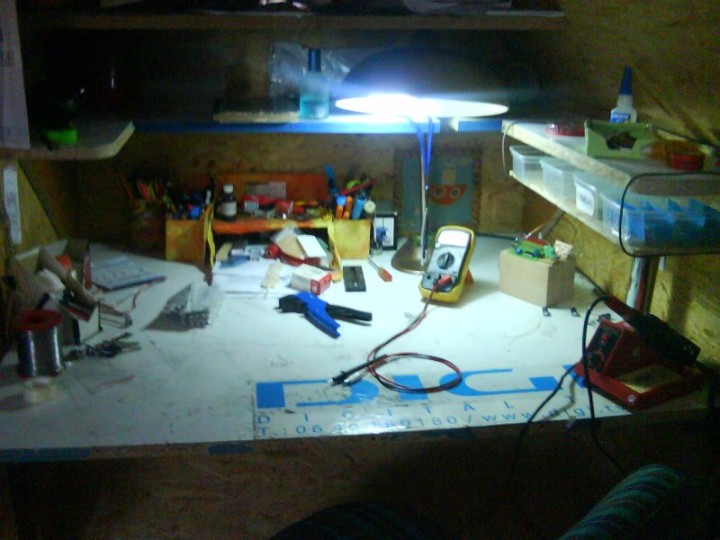

Tudom, de én arra gondoltam hogy hobby cnc gépen ha ráspricceli az anyagra a szerszám a nagy fordulat miatt porlasztja az anyagot, mindegy hogy mi a hűtő kenő folyadék, persze állványos fúrónál nincs ilyen gond. Láttam átalakított marógépet is hogy kenték ecsettel az anyagot, csak fúrt vele helyzetfuratokat a videón.
(#) scooby_ válasza SALáta hozzászólására (») Júl 29, 2009 /
Szép nagy asztalod van,és ráadásul normális színe van!
Én tegnap csiszoltam le azt az undorító barnás-sárgás festéket az asztallaprol!
Már nincs hányingerem az asztaltol
Még 1-2x át kell törölgetnem higítós rongyal,mert biztos maradt rajta 1-2 folt!
Amúgy higítós csiszolóvászonnal csiszoltam le...gyorsabban haladtam!
(#) SALáta válasza scooby_ hozzászólására (») Júl 29, 2009 /
Ha láttad volna az előzőt... hát undorító olajfoltos alap volt, abból zsalu lett, kezd azért égni, vannak már nyomok rajta, az asztal alatt rend kellene és egy szép rendezhető tárolószekrény, nem öltözőszekrény szétvágva, összetoldva. Nem salgó polc, sok fiókos szekrény ehhez meg fa lapok és egy függöny. Ha lesz valahol kidobva fiókos szekrény a fiókjait elhozom és beteszem az asztal alá. Szerszámtartó hdd mágnes, lemágnesező beépítve, ehelyett más lesz de legyen kész a mostani tervem.
Sok sikert kívánok!
Csak tudnád mit éltem át a higító után össze-vissza kóvájogtam,mert elég kicsi a helység és megült a higítószag Olyan volt mint ha szipuztam volna
