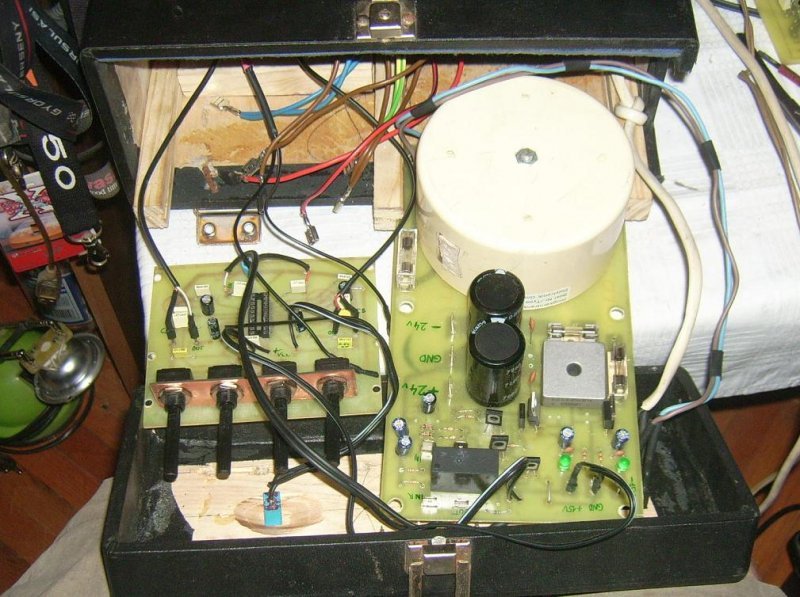

A tápnál már lemértem, 24Voltos a tápegység 10000µF pufferral oldalanként. Amikor már a hangfalak szét akarnak esni 2A körüli csúcsáramot mértem multival a táp egyik ágában. A trafó teljesitményét nem ismerem, mert nem volt ráirva semmi. Kaptam egy ismerősömtől, szimmetrikus siemens toroid 17,7 +/-. A képen látható mekkora. Valami műszerben volt azt mondta. Ismeri valaki?
Szerintem Hi-fi erősítőt nem hang kártyáról sz.gépről szoktak +hajtani,hanem inkább jó minőségű Cd.ről vagy fejegységről.Az a 4poti minek bele?Nyugalmi áram beállítónak nagynak tűnik.Amennyiben 2X24Voltos DC.tápról hajtod akkor 8ohmon 2x30W szinusz,4ohmon 2X45W teljesítményed lesz.Egyébként ekkora tápnál a BD249c-250c még elviseli a 4ohmos hangszórót Rt.-t.Én is 4ohmos dobozokat használok /mivel ilyet hoztak kintről olcsón/és nincs gond a Texas végfokkal +-40Voltról megy.Igaz enyémbe 4Db.Bd van modulonként/oldalanként,és 7-es ig szoktam odacsavarni csak.10-es a max.elég rendesen melegszik a vége felé,70-75fokot is mértem már a nagy hűtés ellenére.
Ha zenét akarok hallgatni akkor CD-re kötöm az erősitőt. A számitógépre azért szoktam rákötni, mert csak PC-s szkóp ill, hanggenerátor progim van amivel babrálhatok
![]() Az a 4 nagy poti amit kérdeztél az a hangszinszabályozó áramkör. Mély magas balance hangerő + loudness kapcsoló. Idézet: „Igaz enyémbe 4Db.Bd van modulonként/oldalanként,és 7-es ig szoktam odacsavarni csak.10-es a max.elég rendesen melegszik a vége felé” Mi a hetes? Mi a tizes? A tizes a 0dB? Vagy a hetes az? Itt annyi fogalomzavar kavarodik, hogy néha azt sem tudom hová kapjam a fejem! Vagy esetleg a vonali bemenet a tizes? Vagy az a hetes? Ha esetleg.. Mondom esetleg (!) a 775mV-ot mint bemenőjelet elfogadjuk 0dB-nek akkor már van viszonyítási alap. (Ennek a duplája a vonali bemeneti jelszint!) Ne beszéljünk hetesben és tizesben..... Pl: ha valaki logaritmikus potit használ akkor az teljesen más mint amikor valaki lineáris potival szabályozza a hangerőt! Ha valakinek a loudnesst is a poti szabályozza akkor a hangerőtől függetlenül is más teljesítményt kap mint az előző két esetben.... Remélem nem volt túl bonyolult amit leírtam!
