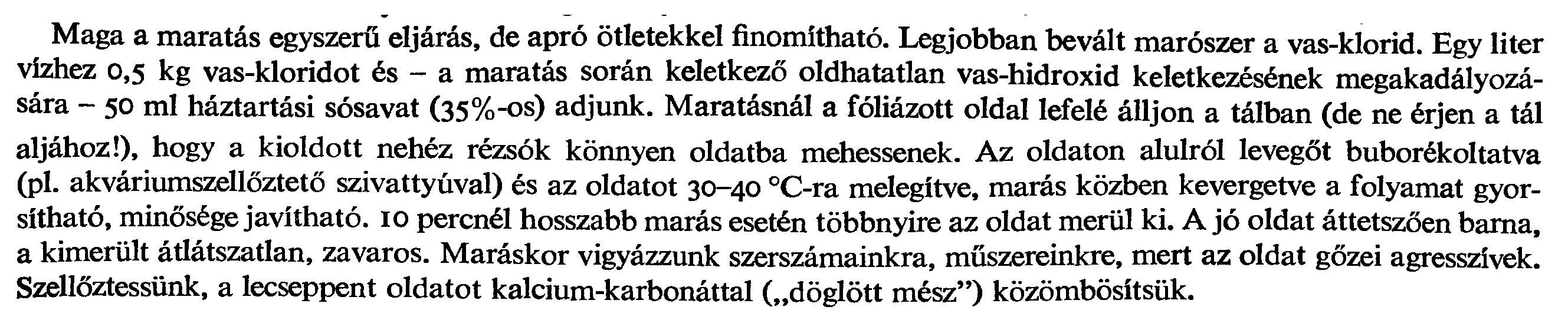

Bocsi, de kéne nekem egy kis segítség. :S Már majdnem egy órája nézem az oldalt, olvasgatom a topikot de ahány választ találtam annyiféle, ráadásul nem vagyok valami jó az arányozó dolgokkal ezért kérnék egy kis segítséget. ![]() Szeretnék NYÁK lapot maratni és vettem 125g Vas-Klorid-ot (FeCl3 Bővebben: Link). A gond az, hogy ez granulátumos és nem tudom, hogy mennyi vízbe kéne feloldani. :S Köszönöm a válaszokat előre is és bocsi, hogy csak így irkálok! Bye!

Magunk megnyugtatásunknak is jót tesz, ha az elfáradt oldatot, leeresztés előtt, valami lúgos anyaggal közömbösítjük. Így talán kevésbé eszi meg a szennyvízrendszer csöveit. S kémiailag is semlegessé válik...
PL: A Link szövegének végén is van egy ötlet a közönbösítésre...
Igen, sajnos nem igazán lehet mit kezdeni az elfáradt maratószerrel. :no: Mi gondolkoztunk azon, hogy megpróbáljuk valamilyen elektrolízissel visszanyerni a vas-III-ionokat, de elvetettük az ötletet, mert nem lehetséges ezt megcsinálni, mivel az oldatban vasII ionok vannak a réz feloldása után, amiktől az oldat mélyzöld színű lesz. Ez a H2O2 nem valami stabilis anyag. Én eddig nem tudtam, hogy oldja a rezet, de látom, többen is írták hogy igen. Hol szerezhető be? |
