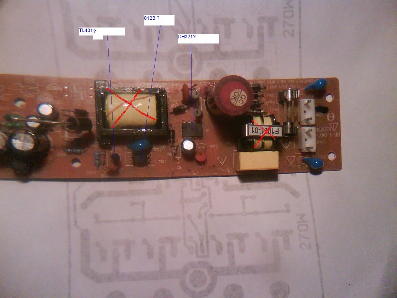

Kaptam 3 DVD lejátszót mert sajnos nem működnek. Az egyik egy Hyundai HE-DX210-es. Ez a cd-ket viszi de a DVD-ket csak pörgeti folyamatosan. Akkor van még egy Orion DVD 4200h itt nem tudja felpörgetni se a cd-t se a dvd-t csak nagyon lassan kezdi el pörgetni a cd-t,dvd-t majd utána leáll. A legutolsó pedig egy Hyundai HE-bx135. Ez semmi életjelet nem mutat.Itt a táp lenne rossz? Azt szeretném tőletek megtudni,hogy merre keresgéljem ezeknek a dvd lejátszóknak a hibáit.
az Orionnál a motornál keresgéld mert ott hibás lessz.vagy egy új motort vegyél.
A Hyundai -bam a lézeregység dvd része rossz csere csak egyben lehetséges a HE-bx135-ban a tápot átkondiznám először.
Rendben akkor megnézem.
köszi mindkettőtök segítségét.
Lekötöttem a motort és adtam neki feszültséget és működik rendesen szóval a motor az biztos,hogy jó.
Esetleg még,hogy merre keressem a hibát?
Ha forog még nem bizos,hogy jó
Valószínű sokkal több áramot vesz fel meg kell mérni! 50-60mA-nál nem lehet több!

Írtad,hogy a Hyundai HE-bx135 lejátszót te átkondiznád. Mármint a táprészét.Itt az összes kondira gondoltál vagy csak az elektrolitra?A diódákat kiméregetem majd meg amit tudok az IC-ket meg sajna nem lehet.

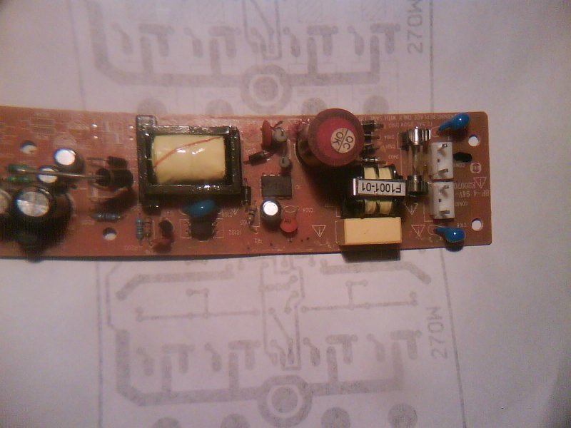

Kicseréltem a kondikat de nem változott a helyzet.De végigmértem a diódákat és ez Bővebben: Link a dióda mind a kettő irányba vezet. Ha ez elszállt akkor valószínű más is rossz benne nem?A benne lévő trafókat kilehet valahogy mérni,hogy jók e?
ne az áram ellátóját nézd meg hanem a vezérlőjét.
Akor a primér körben biztos elszállt valami
Cseréld ki a diódát nézd meg indul e a táp!
Kicserélhetem de majd csak akkor tudom ha majd rendelek.
marel37 "ne az áram ellátóját nézd meg hanem a vezérlőjét. " Az IC-re gondolsz? Erre( DH321) Képen bejelöltem pirossal kettő alkatrészt nos azokat kilehet valahogy mérni,hogy jók e?Plusz még amit kékkel jelöltem és odaírtam a nevüket azokat is cseréljem?

nagy valószínűséggel a táp IC-je ment ki. ha semmi fesz nincs a kimeneten akkor lehetséges, hogy az a gond. Az a gond, hogy bele van integrálva a fet is, ami a trafót hajtja és ha ez kimegy akkor cserélni kell az egészet. :no:
Akkor csak a DH321 IC-t cseréljem vagy inkább vele együtt a TL431-et és a 812B-vel együtt?

Szerintem elég lenne kicserélni a DH IC-t. Nem hiszem, hogy az optó és a TL kiment volna. |
