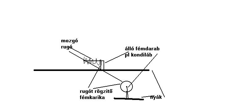

(#) pako válasza KissZol hozzászólására (») Aug 2, 2009 /
Én nem mikrofonra gondoltam, hanem például egy cső, benne rugóval vagy gumival kifeszített érintkező. Amikor ez az egész megmozdul, az érintkező tehetetlensége miatt hozzáér a csőhöz, és már van is ebből egy impulzus.

(#) belganarancs válasza moltam hozzászólására (») Aug 9, 2009 /
Így van,láttam olyat is,ahol a rugó egy kis fém csőben volt,a rugó az egyik a fémcső a másik érintkező.

(#) 5cmarzo hozzászólása Aug 16, 2009 /
A Hobbyelektronika 2004/3-as számában bemutattak egy Univerzális rezgésérzékelőt. Az alapja az, hogy van egy piezo, amire egy rugót rögzítenek. Ha érdekel, felrakom a kapcsolást
