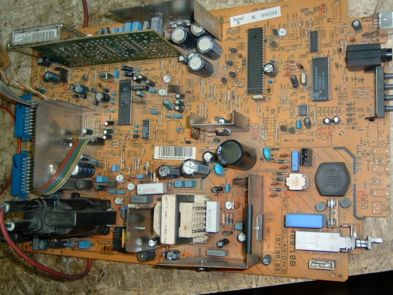

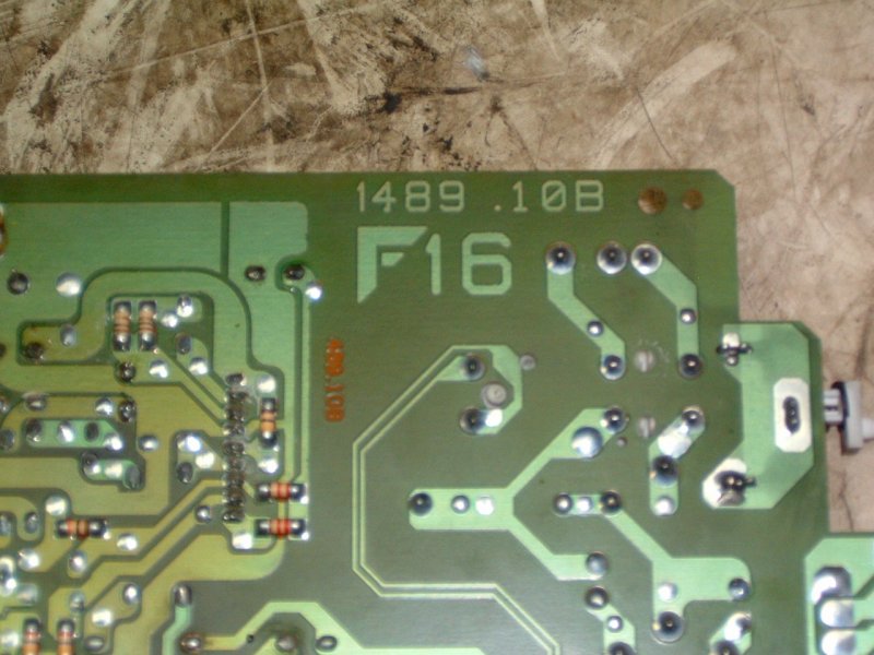

Hello mindenkinek.Volna egy problémám,az imperiál tv nek az R210 és az R231 ell kiégtek,és rajz miatt nemtudom az értékeket.Valaki tudna segiteni ebben?Sasszi-189.10b.Csináltam pár fotót is.Előre is kösz.

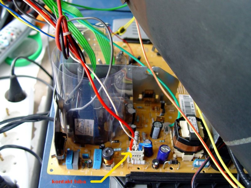

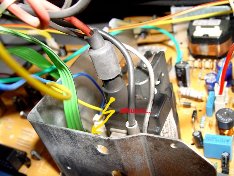

(#) Auth Zsigmond válasza bundzsy hozzászólására (») Aug 3, 2009 /
Kedves Bundzsy!
Szüz kéz szerencsét hoz, az alagutban megláttam a szikrát, sőt kis híjján meg is tapasztaltam (kézzel) a hatását. (Ép műanyag felülettől azért nem vártam volna
áthúzást...)
Láttam, hogy hol ütött át, TV-t kikapcsoltam, a műanyag (!) felületet kisütöttem egy csavarhuzóval az alumínium hűtőkeret felé, s alapos felülettisztogatás után gyűrüs mappa boritófóliájából két réteg szigetelést eszkábáltam, kb 8 mm-es közzel.
Bekapcsoláskor egy függőleges vonallá ugrott össze a kép, szerencsére egy kis szikra megint segitett, a piros vezetékcsatlakozónál a kontakthibát megszüntettem. A TV jó lett! Szerencsém volt, megúsztam, de a nagyfeszültség nem játék!
Tanácsaid kollégáimmal átbeszéltük, a hasznos javaslataid magunkévá tettük. Köszönöm!

(#) bundzsy válasza Auth Zsigmond hozzászólására (») Aug 3, 2009 /
T. Zsigmond
Gyanum szerint a piros vezeteked az elterito tekercsre megy. az athuzas pedig szerintem, terheletlensegbol adodik akkor amikor nem volt contaktus a kicsatolasnal.
Ugy nez ki nincs mar szukseg arra "fuzetboritora".
Probald ki.(ha eddig nem lett gond az athuzasbol most mar nem lesz) es vannak ezek a spec meleg ragaszto pisztolyok azokkal esztetikusabban lehet (szigetelgetni) kerlek referalj legyszives, hogy mire jutottal.
