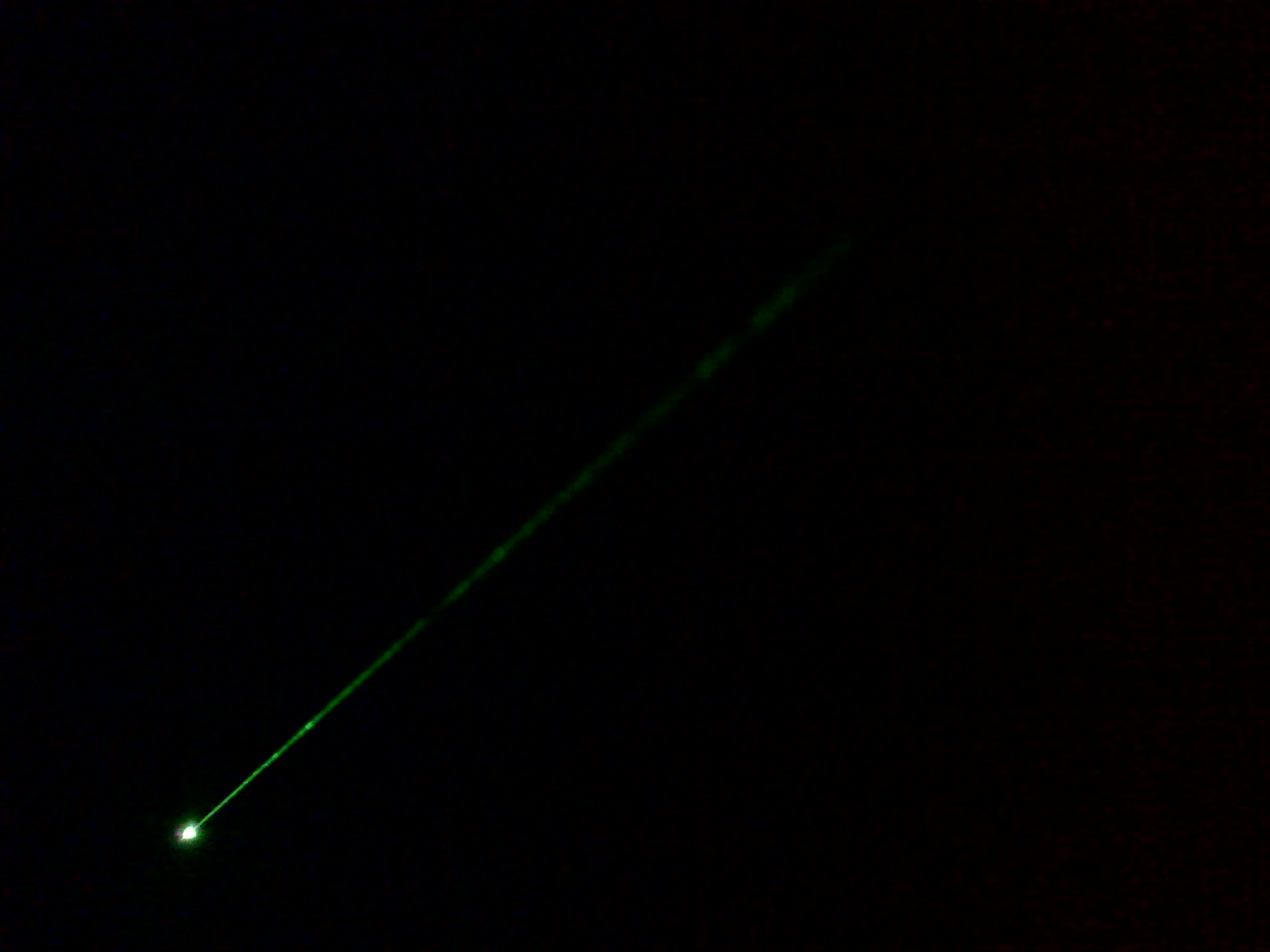

A postás rész hát szerintem is így van. 7e ft a 200mW-os dióda a hqvideo-nál. ezt belerakod a kis 5mW-os modulba és már jobb a helyzet. Én esztergáltattam egy házat a pirosomnak, meg a zöldnek, de a zöld még "Under construction". Nekem inkább modul kell mint egy pointer. Zöld Pointer nyalábáról meg a piroséról van képem. Szúnyogírtós füstben
