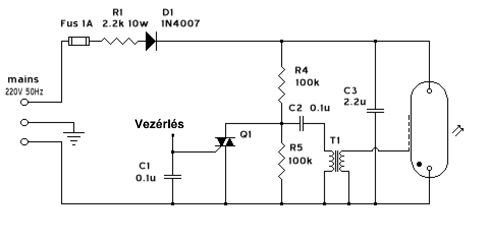

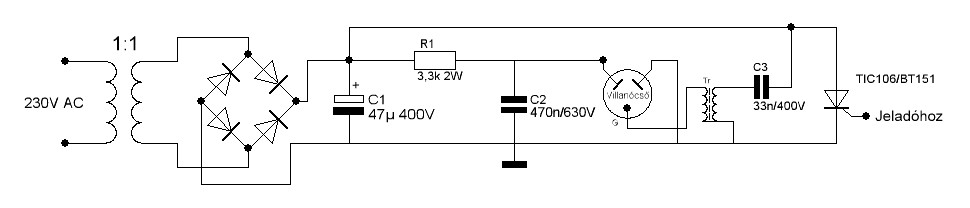

Építgetek egy stroboszkópot gyújtáshoz villanócsővel, de egyelőre csak egy Hallal szeretném vezérelni. Most megjelent egy jó cikk az oldalon, amelyben egy tirisztor + villanócső trafó (ZTR 200/32 stb.) gyújtja be a villanócsövet. Utóbbi nekem egy digitális fényképezőgépből származik, nem túl nagy a mérete, de vakítani ez is tud, nem? Mellékelem a kapcsolást, hogy hogyan tákoltam össze. Ebben a topicban találtam a kapcsolás alapjául szolgáló RT cikket mellékletben. A nagyfesz egy leválasztó trafóból jön (2db 12V-os trafó szembekötve ).A probléma ott van, hogy így bekötve a TIC106M (600V) tirisztorok élettartama ~0 másodperc. Azonnal rövidzár, vezetővé válik a K és A között. Raktam bele BT151-et (800V), na ezzel sikerült megvillogtatni, igaz valami miatt nem mindig villant, csak kattogott, de ez most kevésbé fontos. De kb. 10 villanás után kipurcant a BT151 is. Ekkor a Graetz helyett csak egyutas egyenirányításra kötöttem át, úgy bírnia kellett volna, mert így szoktam tesztelni a motorgyújtásokat az asztalon. De megint nem bírta sokáig. Tehát 4db tirisztor ment a kukába, de nem értem mi a gond. Bírnia kellene. Arra gondoltam, hogy 2 leválasztó trafót kötök be, az egyik táplálja a strobit, a másik begyújta azt. De csak meg lehet oldani ezt elegánsabban is. Szerintetek?
Rossz a rajzod! A tirisztor rövidre zárja a pufferkondit, persze hogy füst a tirisztornak. Inkább ezek alapján indulj el..
:hide: Upsz tényleg. Igazad van. Volt alkalmam kisütni azt a kondit a lábai rövidrezárásával, és bizony ugrottam egyet hátra, szerencsére csak az ijedelemtől.
Most viszont mindkettő rajzodhoz az lenne a kérdésem, hogy ugye a 33-100nF-os kondit valami nagyobb ellenálláson töltjük (100k-1M). Azonban ez lelassítja a töltést, és attól tartok, hogy pl. 250Hz-en már kifogyunk a szuflából. Próbálgatok kicsit, szerencsére még van tartalék tirisztorom. Köszi a segítséget!
Működik
! Még 250Hz (15000rpm) felett is szépen dolgozik. Ezzel már lehet kezdeni valamit. (Pl. fordulatszám mérő)Köszönöm a segítséget!

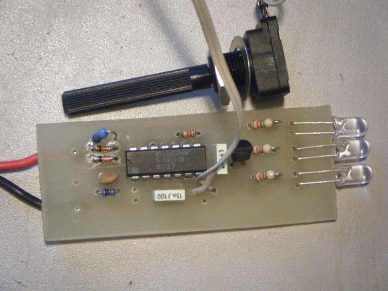

megépítettem a kapcsolást próbapanelen. Nem müködik, vagyis csak részben és nem találom a hiba okát. 1db BC 639 van ami a nagyfényerejű vörös ledeket kezelné. Tápfeszt rákapcsolva (PC táp 12V). Végigmértem az IC lábait, ahogy watt írta korábban: 5, 6 láb = 0V 2, 4, 8, 9, 12, 13 = 12V 10, 11 = 0V Próbáltam, hogy bekötöttem egy kapcsolót is ahogy az egyik rajzon szerepelt. Ez a bekötés után 5V-ot kapcsol / vesz el az IC 1-es lábáról. Semmi más nem történik, mint a 3-as láb egyszer tápfeszen van - egyszer 0V-on. A tranzisztor mintha nem kapcsolna, nem kapna jelet a bázisra és egyszerűen nem látom át, hogy mi lehet a probléma. Pedig egyszerű áramkör... Van ötletetek?
7-es lábon GND, és 14-esen Vcc megvan? Valaki már játszott ezzel korábban, elfelejtette bekötni az IC tápját...
Természetesen. (:
Átolvastam a topikot építés előtt és okultam a leírtakból. Köszönöm azért!
Ki tudod úgy próbálni, hogy a bemenetnél lévő 10 MOhm-os ellenállást nem Vcc-re, hanem GND-re kötöd, és úgy adsz rá vezérlőimpulzust?
Igen, persze. Mást ne változtassak?
Közben ki is próbáltam.
Kapcsolót kökötöttem és az 5V-os ágat érintgettem hozzá az IC 1-es lábához. 10MOhm-ot pedig az 1-es láb és a GND közé kötöttem. Változás semmi, nem villognak a ledek. A 47kOhm poti helyett 50kOhm van, ezt középállásba állítottam. Valamit így is kellene látni nem? A ledekkel sorban 100Ohm van (ledenként).
Nézd át még egyszer az egészet, pontról pontra, hogy egyezik-e a rajzzal (ne feltételezd, hogy bármi is jó). Ha igen, akkor visszafelé kellene vizsgálódnod, a tranzisztor bázisától a bemenet felé, szintén a rajz alapján. Én valami elkötésre gyanakszom.
Nem látom sajnos... Tegnap is átnéztem többször,
ma is. Lehet egyszerűbb lesz dugdosós próbapanelen újra összerakni. IC-nél jók a mért értékek. Tranzisztornak meg van 3 lába. Bázisra az 1kOhm megy, Emitter GND-re, Collector meg a ledekre. Értetlenül állok a dolog előtt. 2 IC-t és 3 tranzisztort is próbáltam. Új minden...
Még egy utolsó ötlet: rajzold vissza a próbapanelon kialakított kapcsolást, aztán mutasd meg itt (hacsak addig rá nem jössz valamire).
Ha a tranyó emitterét és kollektorát összezárod, akkor világítanak a LED-ek?
Ha igen, akkor a bázisán lévő ellenállással kösd fel +ra(az IC-ről kösd le az ellenállást). Ha világít, akkor az IC nem ad ki jelet.
Időközben összedrótoztam másik próbapanelen.
Csontra ugyan azok a tünetek... Készítettem egy fényképet: http://albinolynx.atw.hu/pictures/strobi.JPG Ti észrevesztek valami elkötést? A potméternél a felső-középső láb összekötve, alsó láb IC 6-os lábára. Ez lehet a fényképen zavaros picit, azért írtam le. Tranzisztor lábak, ahogy én értelmeztem. Többi szerintem egyértelmű ás talán nem túl zagyva. watt: holnap kipróbálom, ma már nem tudok kimenni a műhelybe. Ha az IC nem ad ki jelet, akkor mi a teendő? Megörültem, hogy milyen hasznos kis eszköz, használnom is kellene, erre szívok 3 napja...
Sikerült beüzemelni az áramkört. Tesztelem a tranzisztort,
összekötöm a lábait - világít a led. Lekötöm az ellenállást az IC-ről, kötöm tápfeszre - nem világít. Rakom be az új tranzisztort - semmi. Nézem dióda mérő módban, kuka. Volt még 2db bolt polcáról levett, amit még be sem építettem. Mindegyik rossz!!! Nagy hirtelen találtam egy BC 546-ot. Berakom, persze más lábkiosztás (ezt nem is értem hirtelen...). Átkötözöm, nyomkodom a kapcsolót, villog a led. Csodás! Gyorsan bekötöttem még 2db-ot, ellenállások. Villognak. Holnap élesben is próbálom, egy motor gyújtásbeállításánál. Tanulságos volt, ezentúl amit lehet átmérek beépítés előtt. Köszönöm szépen a segítségeteket!

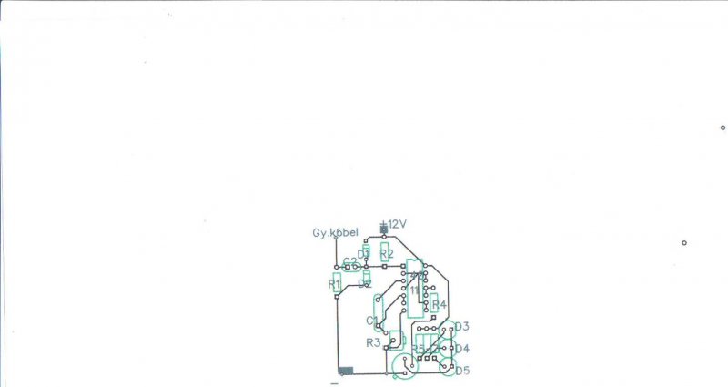

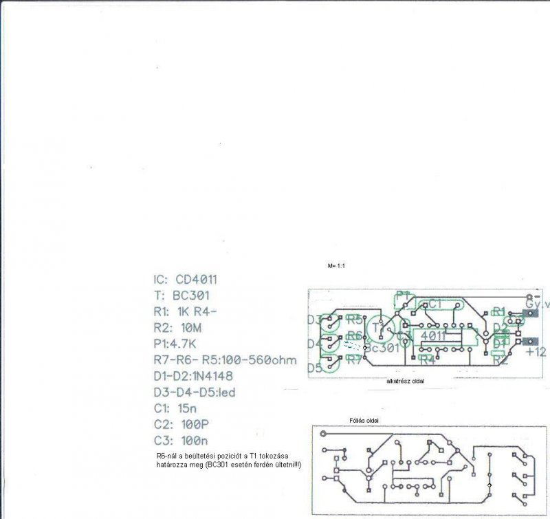

Le ellenőrizné valaki hozzáértő, hogy jó-e ez a nyák terv Wat kolega ledes stroboszkóp -jához. Nekem már jojoznak a szemeim. Több szem többezt lát alapon talán nem szurtam el sehol. M1:1 beültetési oldalrol nézve van a kép
A terv jó, de még tegyél egy 100n-s kondit a IC táplábai(7-14) közé, lehető legközelebb a lábakhoz. (Ha feljebb viszed az IC-t, akkor elfér a vezeték az R4 között...)
Egy kicsit át szerkesztettem a nyákot, így belehet dugni egy 26-30mm átmérős műanyagcsőbe.Vagy akár egy közepes méretü olcsó műanyag csőlámpa házba és akkormár tükör-is adott némi faragással (ledek helye). És ez már tartalmazza a 100n kondit a 7-14 közt.

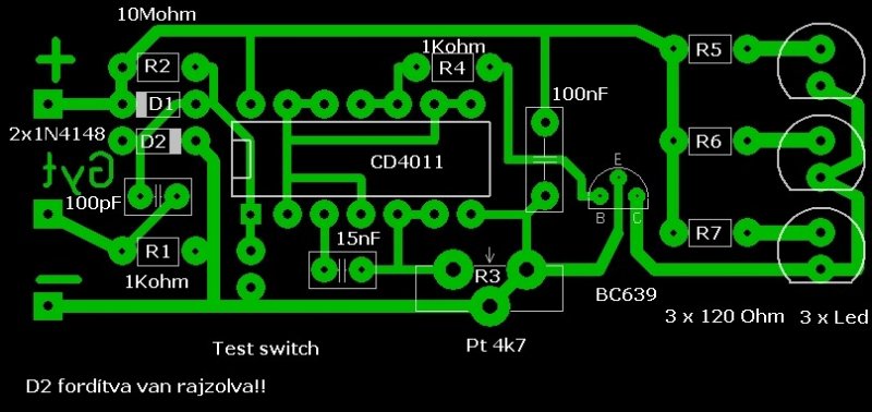

Megcsináltam a Watt mester féle stroboszkópt, de valamiért vagy elrontottam vagy nagyon gerjed... Állandóan világítanak a ledek. Ha felveszem az IC 1-es lábát, 12 voltról megvan a diódák által beállított féltáp, 6.25 v, de ha beforrasztom, 1.8-2.2v van csak. Egyszerűen kiesik a szemem lassan, de nem találom a hibát... Segítene valaki, hátha több szem többet lát Előre is köszi!
Nem jó a BC639 bekötése....
Az emittert cseréld fel a kollektorral. Egyébként az eredeti rajzon kettő tranyó szerepel, darlingtont alkotva. Egy tranyóval nem biztos, hogy teljes fényerőt tudsz elérni. |
