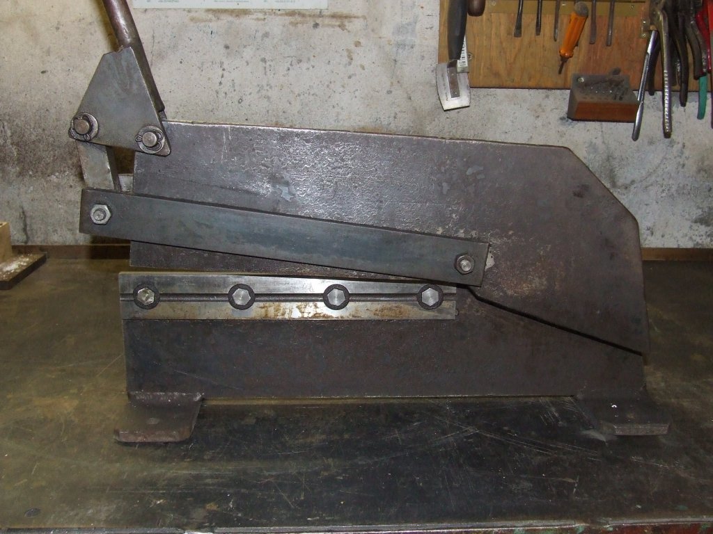

(#) Alkotó válasza SALáta hozzászólására (») Aug 5, 2009 /
Nyáklemezt nem érdemes "forgácsolni". Sem fűrésszel, sem vágókoronggal. Én is kipróbáltam ezeket, de macerás és erősen "porol", amit aztán belélegzünk és krákogunk meg köhécselünk tőle.
Sima karos lemezolló!! Ez a tuti. Én direkt e miatt csináltam magamnak egy ilyen ollót vagy 15 éve, ami olyan jó lett, hogy még a 3-as vaslemezt is simán elvágja (2-estől vastagabbat nem szoktam vágni vele, mert igyekszem megőrizni a minőségét).
Ha van érdeklődés teszek fel képet róla. Nem egy műremek, de tényleg tökéletesen vág.
A nyákot pár tizeddel nagyobbra szoktam vágni, és utána éppen csak megtolom egy asztalra fektetett csiszolópapíron az élét (szoktam rácseppenteni 2 csepp vizet, és akkor egyáltalán nem porol a "csiszolás").
Persze más a helyzet ha "alakos" figurában kell kivágni valamit, vagy ha belső üregek is vannak. Ekkor nincs más mód ->fűrész, reszelők stb.

(#) Alkotó hozzászólása Aug 5, 2009 /
SALáta, djgombi, Gé, mex, Frankye, stb.
Itt van néhány fotó az én saját gyártású karos lemezollómról. Nem részletezem a kivitelezés módját, inkább kérdezzen akit konkrétan érdekel vele kapcsolatban valami.
Ez 0,5-3mm közti vaslemezt teljes biztonsággal vág, és persze a nyákot is.

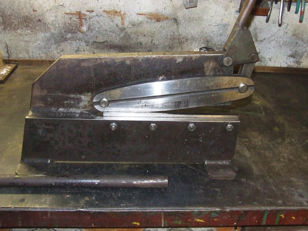

(#) Alkotó válasza Alkotó hozzászólására (») Aug 5, 2009 /
Pár percig rossz fotók voltak fenn, de töröltem az egészet, és újra töltöttem. ( ODERÁTOROK! miért nem lehet a hozzászólás módosításakor a mellékleteket is javítani?
Folytatva az előző "nyiszákolást".
Ezt az ollót is kipróbáltam. Nem volt hozzá hosszabbító csőkar, de így is elvágta a 1,5mm vastag nyáklemezt. Tök életlen, most bányásztam elő, abban se voltam biztos, hogy megtalálom.
Ez teljes anyagában rugóacélból van, és a képek szerint van megmunkálva. Ha most csinálnám, akkor kicsit változtatnék a vágóél találkozási szögén, mert elég nagy erővel kell húzni (a toldócsövet nem találtam meg, ez is lehet a baj oka)
Kicsit rozsdás, kicsit életlen, de így is vág! (jó mi?)

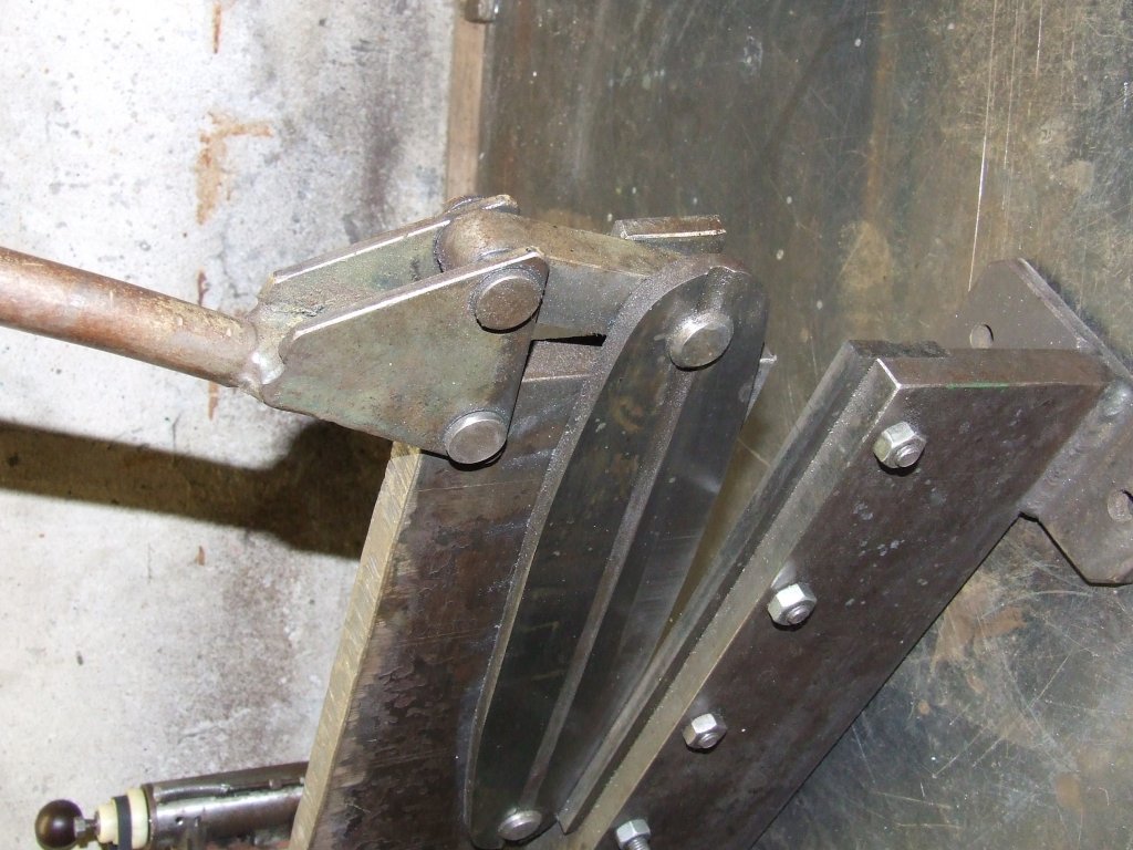

Eszembe jutott mire használtam a "kis olló" karját, így meg is találtam.
Nyiszáltam vele egy kicsit. Az erővel nincs gond, jó a geometria. Viszont van egy másik gondja. Kicsit töri a nyákot, mert nagyon "lenyomja" a mozgó kés, a már levágott nyákrészt. Így a vágott él nem olyan min a "nagy ollóval" hanem attól "szálkásabb". Többet kell csiszolni rajta, kb. 3-4 tizedet. Nagyon valószínű, hogyha megélezném, akkor sokkal jobb lenne az eredmény.
A kép duplán van, a hiányzó meg itt. Bocsi!
