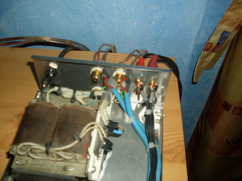

Ez egy végfok a fiamnak....mert kinőtte a TDA 2030.-át....és,( nem mondom,hányszor megépítettem.már az elmúlt húsz év alatt a Texast....) összerakok neki egy végfokot,amin én is annak idején hallgattam a zenét....A panel,az egy régi cimborám "műhely felszámolásából" van,nem találkoztam még ilyen beültetéssel,de működik,és nem kellett maratni,meg hasonlók..A nyugalmi áram,200mA...jót tesz a hangjának,és szinte egész nap megy,reggeltől estig.A hűtőborda kézzel is kellemes..pedig csak ekkora...A feliratok csak a funkcionalitás miatt... de egy a fontos...."biztosítékot cserélni kizárólag úgy,hogy a villásdugó a zsebedben van..."
A 20 évre is tekintettel egy kicsit játszottam a kapcsolással. Ez egy finoman módosított verzió, újabb fajta tranyókkal, és szinte tisztán 2. harmónikus torzítással, a 3. vagy 32 dB-vel csökkent. A végtranyó hőterhelése megfeleződött, így a TDH is erősen csökken.
Akármi legyek, ha ettől nem lesz még jobb. Egyébként minden további nélkül elmegy emelt tápfeszről is. A hagyományos, bevált tranzisztor készletet javaslom, mivel ez csak játék, azaz TINA szimuláció.
TDA 2030.kicsit homályos...de szerintem látszik a lényeg...
Járasd a lehető legnagyobb nyugalmi árammal.Annak idején nekem 800 mA.-rel ment.Hallgasd így,ne kapcsold ki napokig.....Majd ismételd ezt meg,hogy "hideg" erősítővel...rá sem ismersz a hangjára....Kíváncsi vagyok....( a műveleti erősítő egy teljesen független tápról megy,nem rángatják a zénereket a dinamikacsúcsok feszültségesései...)Én füllel hallgatom,nem szimulációval.....Mérted az adatokat,amiket leírtál?

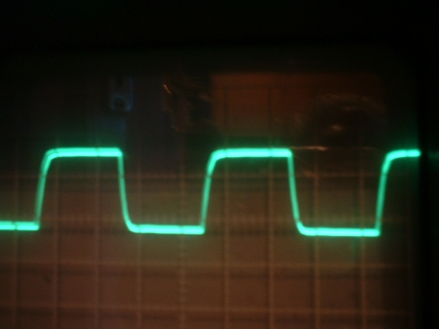

Tetszik ,hogy még reagálni sem engedsz , de mégis mutatok valamit . Ez pedig csövesen lett mérve , teljes kivezérlésnél 10KHz négyszög . Lehet , hogy mégsem úgy van ahogyan gondolod ?
Nézd! Ha tanultál elektronikát akkor ismered milyen egy trafón a feszültség/áram jellegörbe! Ez sajnos azóta sem változott mióta a trafót feltalálták. Persze porvasmagos trafóval (impulzus trafó) "esetleg(!)" produkálható ilyen jelalak, de nem hiszem! Ha a mérés a saját erősítődön történ akkor légyszives publikáld, mert ilyen jelalakot még egy tranyós erősítő is irigyelne. Csövestől meg egyenesen fantasztikus!
Hiperszil kimenővel építettem ezt a
PP csövest és ezt mértem rajta hidd el . EL84 PP 2x 10W , teljesen DC csatolt a kimenőig . Akor még megmutnám nagyítva a 22KHz négyszöget is , ez már kicsit rosszabb , de csövestől elfogadható . Lehet , hogy a trafóm nem ismeri a fizikát , vagy ....?

A transzformátoron ahogy növekszik a feszültség az áram rohamosan nő, ami a forrást jelentősen terheli. Gondolom ezzel egyetértünk. Tehát mikrosecundumos jelfelfutást sem sima EI magon sem Hypersil magon nem lehet produkálni! Ha nekem valaki mutat olyan Hypersil vagy EI vasmagos trafót ami normális négyszögjelet produkál terhelt kimenetnél azt meghívom egy sörre! A transzformátor lemezek felmágnesezése eleve nem teszi ezt lehetővé, és még ott van plusszban a tekercsek induktivitása is! Szerintem ha ezzel valakinek gondja van akkor privát levelet írjon mert ez már nem ide tartozik! |
