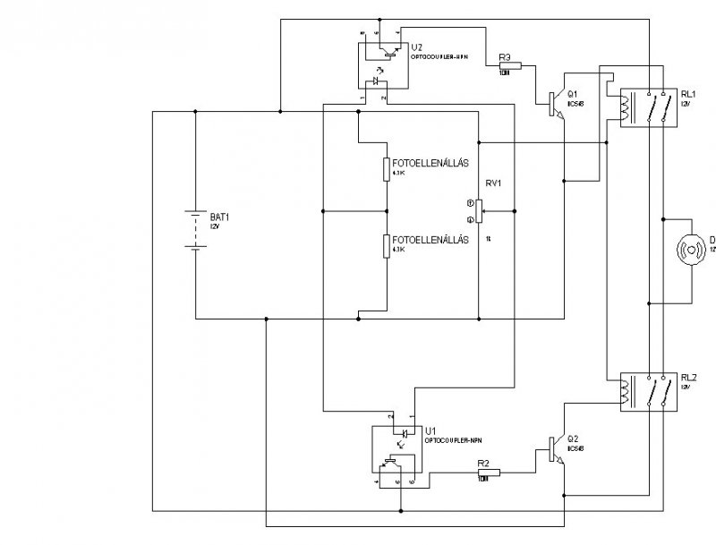

Sziasztok. Én is építettem egy napkollektort tavaly lapradiátorból. Nekem nagyon jól működött a 80L-es bojleremmel, most csak azért nem megy mert átalakítás alatt van a rendszer. Szivattyú nélkül akarom működtetni. De mindegy, nem is ez a lényeg. Annyit akarok segíteni nektek hogy felrakom a napraforgató áramköröm rajzát. Én találtam ki, nagyon olcsón meg lehet építeni (max 1500-2000 Ft) és szinte semmilyen komolyabb képzést nem igényel. Nekem 2-3 percenként utánállt a napnak. Ami fontos: az optocsatolók típusa nekem 4N25 volt, a reléket meghajtó tranzisztorok BC548, A két fényellenállás 4.7K, a potméter szintén 4.7K. A potméterrel lehet beállítani a két fotoellenállás közti értékkülönbséget, vagyis azt, hogy pontosan a nap felé forduljon. Próba előtt középre kell állítani, különben állandóan forogni fog a motor. A két fényellenállást egymás mellé tettem a panelon, és panelból csináltam feléjük egy nagy T alakot úgy, hogy amikor szemből éri a fény akkor mindkét fotoellenállást pont félig árnyékolja le. Így a kisebb elmozdulásokat is mindkét ellenállás határozottan érzékeli. A fotoellenállásokat egymásnak háttal, a panelhoz képest 45fokkal állítottam be. Így nagyobb teret látnak be, ha esetleg egy időre eltűnne a nap, és sokkal odébb sütne ki megint. Ha valami nem tiszta, akkor privátban nyugodtan keressetek meg és segítek.
Megépítettem a kapcsolás egy részét és azt tapasztaltam, hogy a "kimenetnél" 0, +1,5, -1,5 V-ot mértem úgy, hogy 4,8V volt rákötve.
kb 100K-sat voltak a fényellenállások és a potméter is 100K-s. Mértem az elemektől az áramerősséget folyamatosan 0,1mA volt így gondolom jogos, hogy a normál ledeket rákötve nem világítottak? Rákötöttem egy 4n25-öt és mértem az ellenállását a tranzisztor részének ahol ~ érték volt egészen addig amíg el nem takartam az egyik fényellenállást. Ekkor 1M-re esett. Próbáltam az adatlapból rájönni, hogy ez a 0,1mA elég-e az optocsatolónak, de nem találtam ilyen adatot. Túl nagy lenne a 100K? Vagy egyszerűen elég egy BD68x-es tranyó az opto után és jó lesz?
Szia! Igen, nagy lesz a 100K. Nekem 4.7K volt mindkét fényellenállás és a poti is. AZ optocsatoló ledjét kell kivilágítania, onnantól kezdve bármilyen npn-es tranzisztor jó a relé meghajtására. Én nem is bd-s tranyót raktam bele, hanem bc 548-at. A panel kb.3x5 cm-es lett. Ja, és 12V-ról megy. Ez azért fontos, mert az ellenállásokon is esik feszültség, és nem biztos, hogy az optocsatoló ledje egyáltalán ki tud nyitni a teljes leadható feszültségnél 4.5 V-ról.

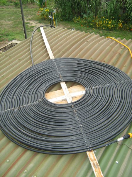

Ma tákoltam egy kpe csöves nyári bojlert ![]() Ha valakit érdekel több képet is találhat némi szöveggel Bővebben: Linken
Nekem is be van dobozolva. Nem látszik hogy mi van benne.
a kis szerkezet alá tegyél egy horganylemezt vagy alulemezt! nőnifog a hatásfoka!
Igen az tény.
Ma voltam az üveges barátomnál, még lett is volna egy akkora tábla 5mm es üvegje ami tetszett volna.180x180 as.Jelen pillanatban a kör átmérője kerek 150 centiméter.Tehát még rakhatnék is belejo pár méter csövet mert az üveg mérete engedné. Két gond van az egyik az üveg ára,de a legnagyobb az súlya ![]() Ezt az ötletet elvetettük. Majd kap egy szép kis dobozt, alá szigetelés,lemez majd a kpe cső.de ez talán jövőre.Nem tudom a sarokkádba hány liter víz fér bele de délután 5 órakor 31 fokos víz volt benne. a bojlerben pedig további 80 liter 36 fokos víz.Kint ültem egy darabig a kádban
