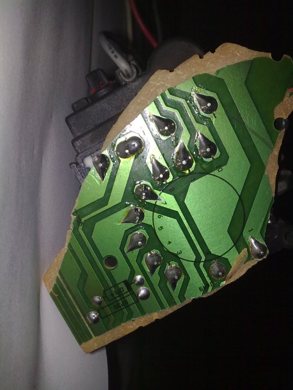

Lentebb csatolt képen látható a Belinea monitorból kibányászott sorkimenő,egyetlenegy problémám van vele,halvány lila gőzöm nincs hogy tudnék nagyfeszt kicsikarni belőle,TV sorkimenőn még eligazodok de ezt már fejtörést okoz.(néhánycentis szikra már jó lenne). Sampo-1590-01-32AS Előre is kösz!
Azt hiszem a nagyfesz másik pólusa és a tranyó kollektorának a helye megvan,viszont nem tudom melyik a primer.
Próbáld +szikráztatni 6Voltal Dc.általában a primer tekercs 2kivezetése egymás mellet van és nagyobbat szikrázik mint a többi.Ohmos ellenállása nagyon kicsi 0,2-0,4ohm ezért műszerrel nem igazán lehet kimérni.Én még mindig +találtam,igaz van 1teszt panelom is.10-12kivezetés közül.

Jó-Jó de ha nem tudom hol van a tápfesz bemenete,csak sejtem, akkor mégis hogy szikráztassam meg?
Ilyenkor a tranyó az kihagyható és csak direkt tápfeszre kössem a tekercset vagy úgy felejtős? Teszem azt megtaláltam a helyes tápfeszt,a collektort és a nagyfesz másik pólusát akkor hogy bírjam szikrára?

Ha van már áramköröd pl.bontott Tv.ből panel,aminek jó a sorvégfoka azzal is kipróbálhatod.De ha nincs 6V-os akksiról szaggasd meg,egyik vége a vastag vezeték másik vége a tekercsnek alul szélen 1.ső vagy utolsó kivezetés lesz.Tranzisztoros +hajtó ák-t neten találsz bárhol,de az enyémet is megépítheted.Nem túl bonyolult úgy hiszem.
Lehet hogy nem bonyolult,de amíg nem ismerem az összes kivezetést,addig hogy építsem meg pl a 2N3055-ös meghajtást,ahhoz tudnom kéne melyek a feedback tüskéi,és a primert sem ártana megtalálni,ha ezeket még nem azonosítottam be mégis hogy hajtsam meg?!
Nem muszály a feedback hozzá, hogy meghajtsd, elég ha építel hozzá egy 555üös chipből egy megszakítót és azt rákötöd a primer tekercsére.
