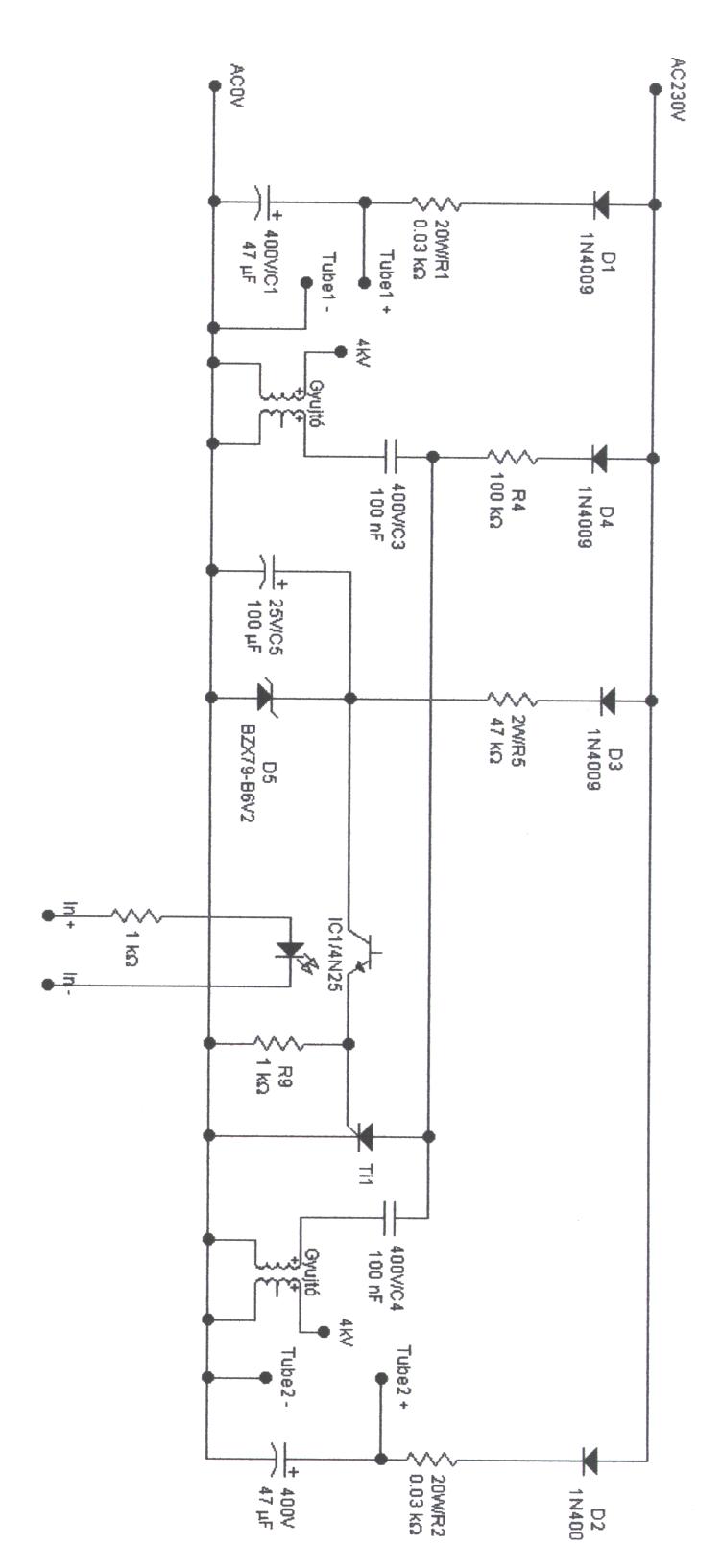

Természetesen nem félretájékoztatás, hiszen jómagam koppintottam le ezeket a strobikat javítás közben.A rajzokat 1 korábbi hsz-ban már beraktam, igaz EWB fájlként, de most beszkenneltem nektek.Az egyik, DS250 az álltalam épített strobi rajza, az Astro750 a névnek megfelelő Astro gyártmányú 750W-os strobi rajza.Ehez XOP7-es cső kell, és nem tartalmazza a gyujtó áramkört.A MiniFlash pedig a Zaj-ban is kapható kis fekete dobozzal ellátott strobi rajza, amin jól látható, hogy ellenállás helyett kondit használnak.
Van még az Astro-nak az 500W-os strobija, annak hasonló a kapcsolása a MiniFlash-hez, csak a kondik helyett 10 és 15µF-os motorindító kondik vannak. Ajánlom tanulmányozásra a rajzokat. Természetesen ezeket én is megépítettem és hibátlanul működik mind1ik! Üdv.:Travolta
Először is köszönöm ,hogy +osztodtad velünk a rajzokat !!
Tanulmányoztam őket.... Egyszerű feszültség kétszerező(többszörző) kapcsolás.... Tehát semmi köze az áramkozlátozáshoz...az áramkorlátozást itt rábízták az áramkör, és a villamos hálózat belső ellenállására...(ahogy az én 1700 wattos strobómnál..) Ha valaki nem ért velem egyet, szóljon !

Bár én se mondtam, hogy a kondival áramkorlátozza a kondi töltését, csak hogy ellenállás helyet kondit használnak. Itt már a működésre nem tértem ki. De valóban ez 1 feszkétszerező. ![]() Van 1 fórum, aszem a terminálon, ott is van 1 stobis topik, és aszem abban említik, hogy az elektrolit kondi használatát nem árt mellőzni a strobikból!

Üdv! Kiváncsiságból utána számoltam:1µF 50Hz frekin 3180ohm látszólagos ellenállást képez (reaktancia). 2.2uF=1445ohm...47uF=67.7ohm 50Hz-en. Mi ez ha nem áramkorlátozás?
Sikerült hülyeséget irnom,mert nem a körfrekvenciával számoltam. A helyes értékek:1uF=506ohm....2.2uF=230ohm....47uF=10.8ohm.50Hz frekinél. Mégiscsak az előző számitások a helyesek!!!!! Xc=1/6.28xfxC......Vagyis A látszólagos ellenállás értéke a körfrekvencia szorozva kapacitással és ennek a reciproka.
Nah én ellenőrzésképp feütöttem a 4jegyű fügvény táblázatot (golndolom legtöbben ismerik). Az (200.oldal)
1mikrohoz 3184,71-et ír.... Ezzel nincs is baj hogy ekkora a kapacitív ellenállása 50 hz-en, de az áramkört az esetek "nagy" részében nem a nullaátmenetnél dugjuk (kapcsoljuk be). Olyankor mi a szentséges szűzanyám fogja az áramot korlátozni ??? (azt gondolom mindenki tudja, hogy a kondi a feszültség ráadásának pillanatában zövidzárnak tekinthető ) Onnan indultunk el, hogy: - az energiatároló kondit ellenállaton keresztül töltjük(azza korlátozzuk a töltöáramot) Travolta írta hogy Idézet: mint kiderül nem áramkorlátozásra használják (ahogy a szövegből következtettem) hanem a a feszültség többszörzésére...„ellenállás helyett kondit alkalmaznak” A bekepcsolás pillanatában, és minden villanás után, a kondik töltés mentesnek tekinthetőek. Tehát ahogy fentebb írtam, a töltőáram korlátozását Idézet: „rábízták az áramkör, és a villamos hálózat belső ellenállására”
