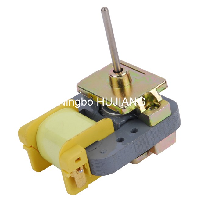

Sziasztok! Asztali ventilátorból szedtem ki egy 230V-os motort, ami pont olyan amire szükségem van, csak nem abba az irányba forog amerre nekem kell. A motor teljesen egyszerű. A mellékelt képen hasonló motor látható,mint ami nekem is van.
Sajnos nem tudod megfordítani a forgásirányt, mert segédfázis helyett mágnesmező torzítást használ, ami a pólustörzsbe besajtolt rövidrezárt gyűrű hoz létre. Esetleg, ha szétszeded, és a forgórészt másik oldalra átfordítod, ha lehet egyáltalán.
Elég egyszerűen meg lehet a tengelyét fordítani. Vagy pedig a rövidre záró gyűrűket kell átrakni, de az sokat ront a hatásfokán (szerintem).
A tengely megfordítása egyértelmű, csak sajnos nincs rá lehetőség a hely szűke miatt.
Ami túl hosszú abból könnyű levágni. Mekkora fordulaton üzemel?
Szerintem szimetrikus a dolog a tengelyre meroleges sikban .Ha helyszuke van akkor most is az van illetve nagy a motor .Az allo resz ugyanolyan ha atforditod a tekercs is mid ket oldalra szimetrikussan all ki.
Csak a tengely nem mindkét oldalon egyformán lóg ki. Ha rövid a másik oldala megfordítva gond van. Viszont a rövid záró gyűrű áthelyezése parádé. Megpróbálhatod, szerintem működne, úgy is, persze fordított irányban. Le kell venned, onnan ahol, van, a másik oldalán megcsinálni a hornyot neki a lemezekben letisztítani az összes forgácsot, lelakozni, majd feltekerni rá a rézdrótot. Nem garantálok, ilyet még sose csináltam.
Köszönöm a segítségeket. Sajnos viszont arra jutottam, hogy egyszerűbb lesz egy másik motort keresnem, aminek jó a forgásiránya.
Pedig ha ez jelen helyzetben jó lenne, csak a másik irányba forog, akkor tényleg azt kellene csinálni, hogy az állórészen fordítani 180 fokot.
Nem bírtam magammal, így némi fúrás, faragás, állítgatás után csak sikerült összehozni, hogy fordítva rakjam be a tengelyt, így már megoldódott a problémám.
