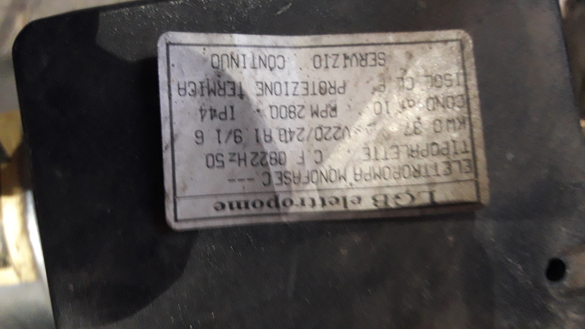

(#) hzoli2 hozzászólása Júl 9, 2022 /
Sziasztok , nem tudom valaki nézi e a motor forgásirány váltás kérdéseit , de remélem , hogy igen.
Nekem is egy motor forgás irányát kellene megváltoztatni, mellékelek képeket is a motorról és jelenlegi bekötéséről.
A fehér és zöld vez. a kondihoz megy , a piros és a fekete a N és Fázis. A kondi zöldje ugyan az mint a piros.
Úgy néz ki , hogy a fő fázis tekercs egyik ága van ki vezetve és a segédfázis tekercs egyik ága, lehet , hogy szét kellene szedni , hogy a főfázis tekercskivezetéseit megtudjam cserélni.
(#) Josi777 válasza hzoli2 hozzászólására (») Júl 9, 2022 /
A forgásirány megváltoztatásához a 2 tekercs egyikének a kezdő és végpontját fel kell cserélni.
