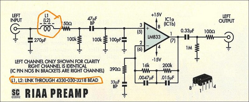

(#) scooby_ hozzászólása Aug 18, 2009 /
Építés közben,találtam egy alkatrészt amiről f*om sincs micsoda,és mekkora lehet.
Van valakinek ötlete?
(#) gg630504 válasza scooby_ hozzászólására (») Aug 18, 2009 /
Ferritgyöngy. Egy lyukas ferrit henger, amin átmegy a vezeték. Kicsit kicsavart fojtótekercs: belül nullamenetes tekercs, kívül a vasmag. De működik... Nagyfrekvenciás zavaró jel ( zsebtelefon ) távol tartására remek.
Jóval kisebb, mint egy átlagos humán hím külső nemi szerve.
(#) scooby_ válasza gg630504 hozzászólására (») Aug 19, 2009 /
Mivel ez egy riaa korrektor,gondolom a recsegés-ropogást csökkenti.
Mit csináljak vele? vagy milyet/mit tegyek be a helyére?
(#) scooby_ válasza scooby_ hozzászólására (») Aug 19, 2009 /
Azt sejtettem hogy fojtótekercs...
De honnan tudom meg hogy mekkora?
(#) Action2K válasza scooby_ hozzászólására (») Aug 19, 2009 /
Szia! Pár mikro Henri szerintem. Innen válogass, de én inkább azt javasolnám, hogy inkább, mivel ismeretlen az adata, rossz műszaki cikkekből (alaplap, táp...) bontogass ki és próbálgass. Bár változást nemigen fogsz elsőre észrevenni.
(#) scooby_ válasza Action2K hozzászólására (») Aug 19, 2009 /
És ha átkötöm?
Ha úgy jó,először átkötöm,és utána próbálkozom a fojtótekercsel.

(#) Action2K válasza scooby_ hozzászólására (») Aug 20, 2009 /
Át lehet kötni. Sok gyári cuccban látni, hogy a panelen ott a helye, de végül átkötés van csak benne.

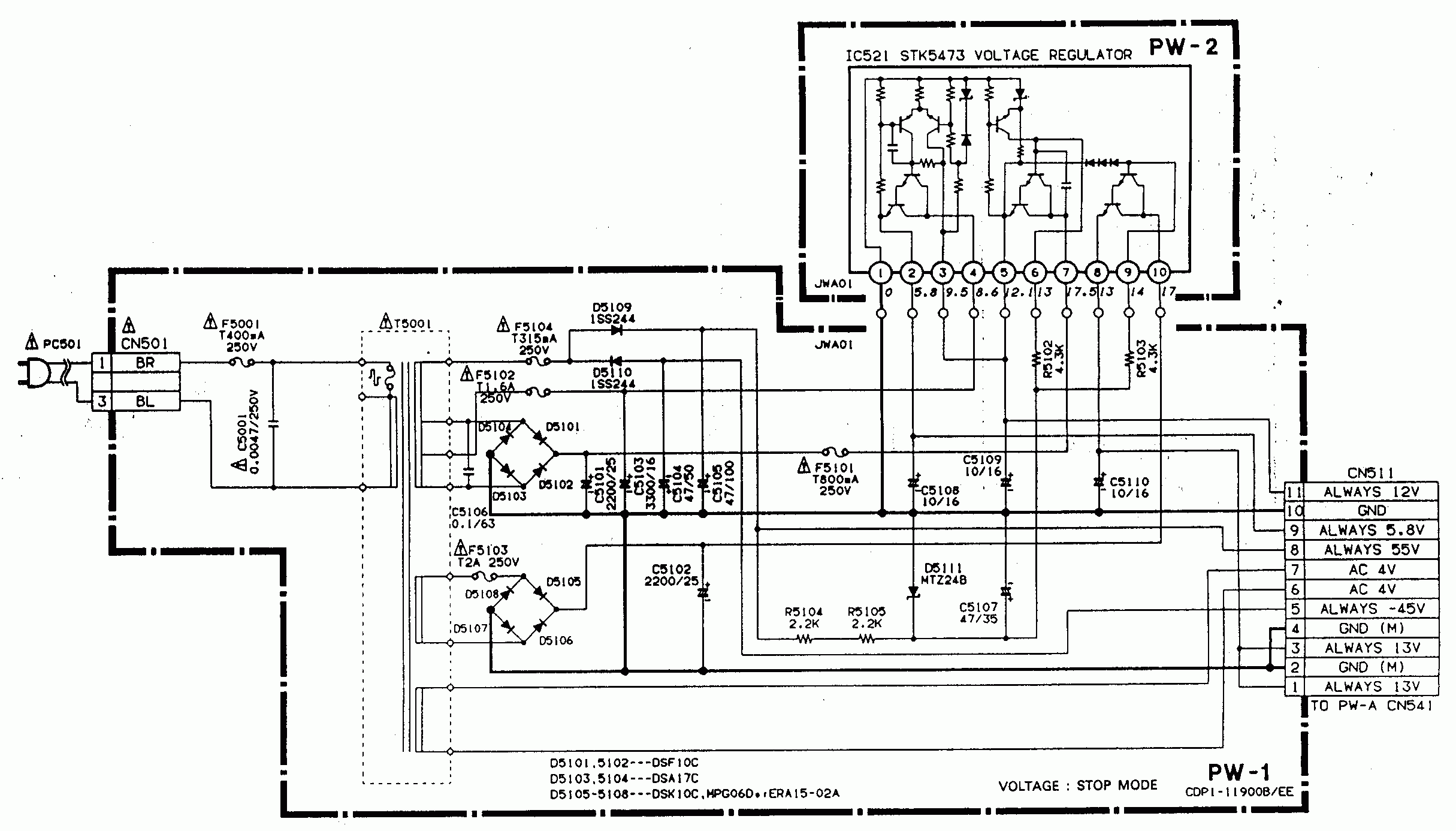

(#) M63-002 hozzászólása Aug 20, 2009 /
Tiszteletem mindenkinek.
Egy kis segítség kéne:
STK5473 (jó nagy IC, nyújtott 6szög alakú, 10 lába van, jó nagy fekete műanyagtokban van, és jó nagy hűtőborda van rajta.)
Tápegység IC-nek nézem, de semmit nem találtam róla. Se itt, a katalógusban, se a fórum keresőjében, sem pedig a google-n. (találatok voltak, de valahogy csak a PDF-et nem tudtam sehogyan se előcsalogatni.)
Előre is kösz!
(fotót sajnos nem tudok mutatni mert sietek, de estére lehet hogy lesznek fotók is)
Üdv.:
002
(#) mammut válasza M63-002 hozzászólására (») Aug 20, 2009 /
Sajnos mindehol csak ezt dobálja a google:
1.
2.
Nekem is van egy V. REG. IC-m, az STK7563, meg egy stepper driver STK6722H....
(#) M63-002 válasza mammut hozzászólására (») Aug 20, 2009 /
Igen ezeket én is megtaláltam... Annyiból vagyok könynebb helyzetben, hogy egy kész áramkörben van benne (régi videómagnó tápegysége volt), és volt annyi eszem, hogy ne szedjem ki az alkatrészeket. Van benne egy sok szekunder tekercseléssel rendelkező trafó, 6 biztosíték (1 a primer és 5 a szekunder oldalon), elkók, két ellenállás, egy Zéner, egy kerámiakondi, és egy rakás dióda. Elvileg üzemképes a cucc. Csak a 230-ra kéne csatlakoztatni, és kimérni a feszültségeket. A panelról lelóg egy Berg tüskesor. A Trafó is elég nagy, azért kérdeztem, hogy hátha használható-e ez a cucc tápegységnek, a megfelelő feszültségszinteknél stabkockákkal megfejelve. (pl. érdemes lett volna valami gyári ajánlott kapcsolást látni)
(#) lapose válasza M63-002 hozzászólására (») Aug 20, 2009 /
Ez talán segít!
Három emitterkövető stílusú stabilizátor van benne.
