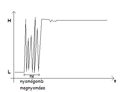

(#) Dani494 hozzászólása Aug 17, 2009 /
Valaki tudna segíteni,csak egy szó kéne.
Hogy hívják azt a jelenséget,ami egy nyomógomb megnyomásakor lép fel,és azt az időintervallumot jelzi,amikor már megnyomtuk,de még nem alakult ki a teljes kontakt.Egy PIC-es oldalon olvastam róla,egy grafikon is volt mellette,ami a képhez hasonlóan nézett ki.
A választ köszönöm.
(#) Electricboy válasza Amarton hozzászólására (») Aug 17, 2009 /
Köszönöm a segítséget!(Amarton , moltam)
(#) bladika válasza Dani494 hozzászólására (») Aug 17, 2009 /
Szoktak mindenfélét írni:
- pergés
- perl
- prel
- perlgés
- prelgés
én ezekkel már mind össze futottam, de azért szerintem a helyes az első!
(#) gg630504 válasza Dani494 hozzászólására (») Aug 18, 2009 / 1
Prellez, prellmentesítés.
