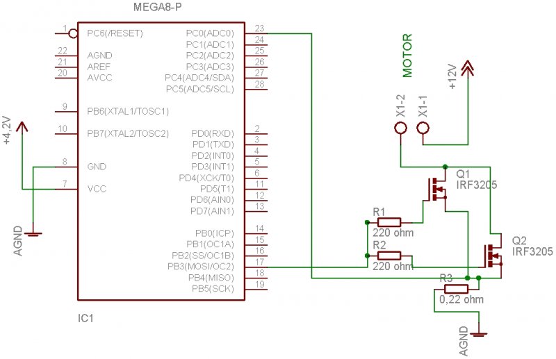

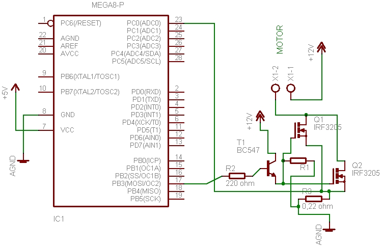

Egy kis segítséget szeretnék kérni egy FET ügyében.
Építettem egy fordulatszám szabályzót amiben van két IRF3205 párhuzamosan. Egy AVRtől kapják a jelet és a kitöltési tényező módosításával tudom a fordulatszámot változtatni. Működik is a dolog részben, viszont a FETek nagyon gyorsan felemelegednek. Szerintem ez azért van mert a FETek nem nyitnak ki teljesen. Ezért gondoltam hogy ha eléjük rakok egy tranzisztort aminek a bázisát az AVR kimenetére a collectorát 12Vra és az emmiterét a FETek Gate lábára kötöm akkor jobban kinyitnának és kevésbé melegednének. Szerintetek ez így működőképes elgondolás vagy a melegedés oka nem is itt keresendő?

Jó a sejtésed, nem elegendő a meghajtásra a PIC feszültsége, sem árama. De egyszerű tranyó nem lesz elegendő és az invertál is. Viszont a PIC kimenetére tényleg kell lehúzó ellenállás, mert bekapcsoláskor az bemenetnek van deffiniálva, és a jel ilyenkor határozatlan állapotú lesz.

(#) Zed válasza levii hozzászólására (») Szept 18, 2009 /
Szerintem legalább egy skiccet tegyél fel a kapcsolásodról. Ha nem vagy profi a témában, van néhány buktatója a dolognak. Lehet gond - ahogy már írták is - a lezárásával de lehet a nyitás is gond.
Mekkora feszültséget kapcsolgatsz? A kontroller gondolom, 5V-ról üzemel. A terhelést hová kötötted? ( A FET Source vagy Drain lábára? )
(#) levii válasza Zed hozzászólására (») Szept 19, 2009 /
A terhelést a Source lábra kötöttem de az emmiter és a GND között is van egy 0,22 ohmos elleállás azért hogy a rajta eső feszültségből tudjak áramot mérni. Megmértem hogy ha a tápfeszültsége a motornak 12V akkor 9,6V mérhető a FET source és drain lába között.

(#) vicsys válasza levii hozzászólására (») Szept 19, 2009 /
Nem is fog kinyitni a feted, mert nem Logic level fet. (Ahogy nézem az adatlapot, kellene vagy 10V neki.)
Nézted a jelalakot a uP kimenetén? Elég széles az impulzusod a nyitáshoz? Nem túl magas a frekvencia az alkalmazáshoz?

(#) Zed válasza levii hozzászólására (») Szept 19, 2009 /
Mekkora a motor áramfelévtele? ( Névleges árama/teljesítménye? )
A FET adatlapja szerint nyitott állapotban az ellenállása 8 mOhm, ha az Ugs 10V. Tehát legalább 10V fesz. különbség kell a source és a gate közé.
Tehát a tisztességes kinyitáshoz a 12V gate-re kapcsolása elég lehet, ha a source feszültsége a maximális motoráram esetén sem emelkedik 2V fölé.
A motor áramból ki tudod számolni a source fesz. emelkedését. Na persze, ha mondjuk csak 9,5V lesz a gate-en, lehet, hogy az is megfelel, de a FET karakterisztikáján ellenőrizni kell, hogy akkor kb. mennyi lesz az átmeneti ellenállása. A rajta disszipált teljesítmény az áram négyzete és a FET ellenállásának szorzata.

Szerintem először tegyél fel rajzot az új kapcsolásodról, mert - szerintem - egy darab plusz tranzisztorral nem fogod tudni megoldani!
Ha 5V-os kontroller lábról szeretnéd a 12V-ot a FET gatejére adni, akkor vagy ( a három megoldás valamelyike ) :
- legalább két tranzisztor kell
- esetleg optó ( bár ez tuti nem a legjobb, de működhet )
- TTL/CMOS meghajtó áramkör kell pl.: 74LS06 ( ez open collectoros meghajtó, max. 30V-ot köthetsz a kimenetére, a bemenete meg TTL-5V kompatibilis )
Kipróbáltam a tranzisztoros megoldást de nem jártam sikerrel. A fetek még mindig tűzforróak. Az AVR feszültségét 4,2Vról 5Vra emeltem.

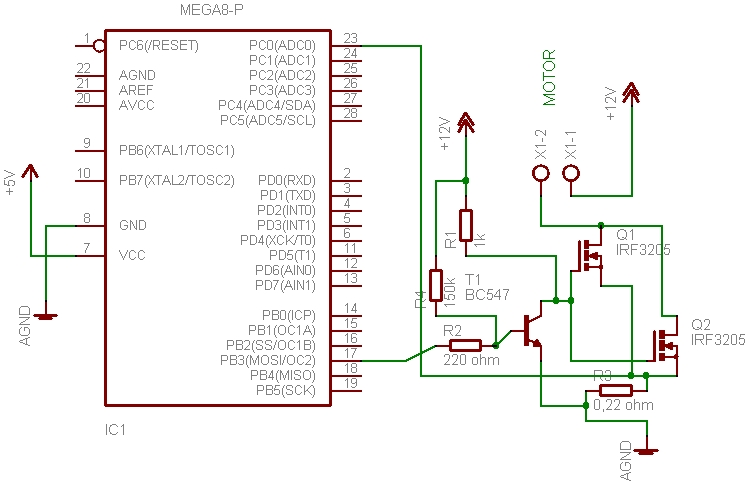

Megtaláltam a probléma okát, a tranzisztor emmiterén nem jelenik meg a 12V csak kb 4,6V. Szimulátorban is megnéztem és ott is ezt az eredményt kaptam. Ugyhogy egy kicsit átállítottam az egészet. Most a Gate láb fel van húzva 1k ellenállással a 12Vra és a tranyó kollektorával kapcsolgatom. A tranyó bázisa pedig 150k ellenálláson keresztül fel van húzva a 12Vra és 220 ohmon keresztül az AVR lábára van kötve. Tehát most akkor kap a Gate feszültséget amikor a tranyó bázisa nullán van. A motor jelenleg egy kis ventillátorból kitermelt DC motor, de ha a végleges helyén lesz a szabályzó akkor egy nagyobbacska motor lesz bekötve.
(#) vizor válasza levii hozzászólására (») Szept 19, 2009 /
Hát igen, emitterkövető volt az előző kapcsolásod. De mire megfogalmazódott bennem a dolog, rájöttél te is

(#) _JANI_ válasza levii hozzászólására (») Szept 19, 2009 /
Szerintem felesleges a kapcsoló tranzisztor bázisát az R4-el +12V-ra felhúzni. Két okból is.
1: +5V-nál is tökéletesen le fog zárni a bipoláris tranzisztor.
2: Ha valami oknál fogva az a kimenet bemeneté lesz átkonfigurálva, akkor a +12V rászabadulhat a lábra és az nembiztos, hogy a kontrollernek jót fog tenni. ( Akár a teljes chip is tönkremehet. )
S mint érdekesség. Ha a bázis felhúzó ellenállását (R4) nem a kollektor körre, hanem a vezérlő áramkörre kötöd, akkor egy OC ( Open collectoros = Nyitott kollektoros ) kimenetet kapsz, aminek a "kapcsolt" oldala a vezérlő feszültség sokszorosa is lehet.

(#) levii válasza _JANI_ hozzászólására (») Szept 19, 2009 /
Ezesetben lehet hogy elfogom távolítani azt az ellenállást.
