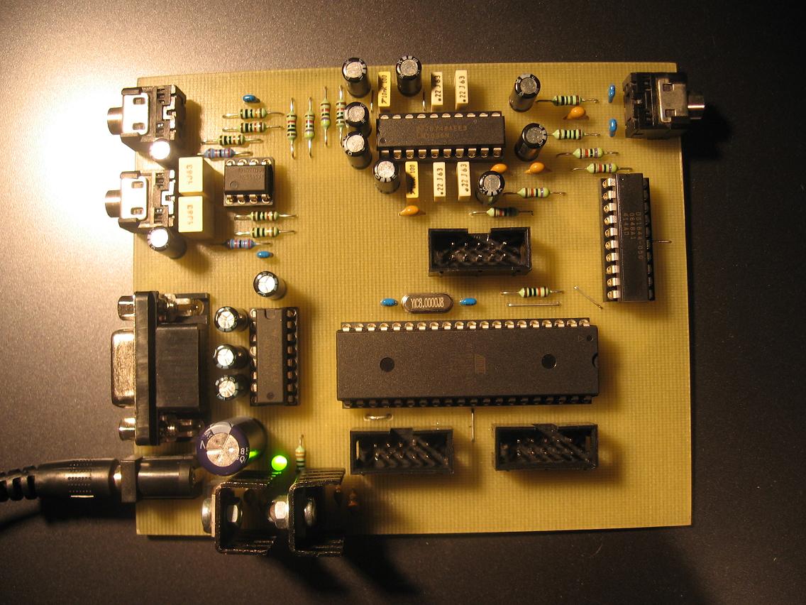

Pont témába vágó, ezért megmutatnám az első mikrokontrolleres fejlesztésemet. Ez egy digitális hangerő-, és hangszínszabályozó áramkör. A kapcsolás alapja az LM1036-os IC, ehhez illesztettem a DS1844-est ami tulajdonképpen 4 független digitális potméter. Egy Atmega16 vezérli az LCD és a potmétert, egy gombbal lehet az üzemmódokat választani, a másik kettővel az értékeket növelni/csökkenteni. A beállítások elmenthetőek az EEPROMba, így a következő bekapcsoláskor ezek "töltődnek" vissza. A gombokon kívül számítógéppel is vezérlehető az áramkör RS232 porton keresztül.

Én az enyémet egy egyetemi tárgy vizsgájára készítettem, nem szántam beépítésre, de kitudja. Nem is vettem elő már vagy három hónapja, csak most, hogy lefényképezzem. Akkor tökéletesen működött, de most néha lefagy. Érdekes, csak akkor ha nyomógombról működtetem, soros porton jól működik, nem tudom álltában mi lett vele

Szép munka, ez tetszik, bár én egy két dolgot másképp oldottam volna meg. Pl. lm1036 kimaradt volna és helyette a TDA 7318 –as ict használnám , mert ez közvetlen I2C buszon hajtható és aránylag jók az analóg paraméterei. A szoftverfejlesztés is saját munka ? Abban még nem vagyok nagyon kiművelve sajnos…
Nagyon jó az elképzelés, látszik, hogy tervez lett minden. Az elektronikában viszont itt is lenne mit finomítani...

Idézet: Köszi. Mire gondolsz konkrétan? Hátha megtalálod a megoldást a hibákra... „Az elektronikában viszont itt is lenne mit finomítani...”
Szóval a pga2310 elég penge hangerő szabályozó, ezért mindenből a maximumot adnám neki.
Úgy látom a képen valami puffer fokozat van az ic előtt vagy utána esetleg ? Én mindenképpen külön panelra raknám pga-t + a puffer a digitális szekciótól. Sőt, egy nyákra integrálnám a bemenetváltó reléket , a nyákba forrasztható RCA-kat és a szabályozó ict a pufferrel együtt . Így kevesebb zavart vesz fel, ill. a rövidebb jelútak miatt audió szempontból is kedvezőbb. A processzor maradhatna a táppal egy nyákon, kicsit távolabb az analóg részektől. Az elszeparált digitális és analóg táp GND pontjait külön vinném az analóg nyákhoz, és a pga mellett közvetlen elhelyezett ferritgyönggyel vagy smd fojtóval célszerű közösíteni. / Ez a megoldás csökkenti a RF jel bekerülését az analóg részekbe, ami zavart okoz zaj és torzítás formájában./ Az 5 voltos tápban LT1085 –ös 1,5A ic-t használok, a -+ 15 V-ot kettő diódahíddal + LM317/337 –et állítom elő, ami igen nagyfokú elválasztást(60> dB) biztosít oda-vissza. Kb. ezeket találtam első ránézésre, de ha esetleg egy pontos kapcsolást felteszel át nézem szívesen, hátha akad még valami.

Köszönöm. Mint már írtam nem beépítésre készítettem, így nem is volt lényeges a hangminőség. Igazából itt maga a mikroprocesszor a hangsúlyos, úgyértem a vezérlés, a szoftver stb. Ez volt az első processzoros áramköröm, rengeteget tanultam belőle. A szoftver teljes mértékben saját fejlesztés, c-ben írtam.
