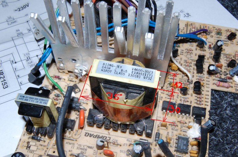

(#) djloui hozzászólása Aug 27, 2009 /
ÜDV mindenkinek. Úgy döntöttem kipróbálok én is egy ilyen kapcsolóüzemű tápot de nem ölök bele rögtön ezreket, így mindjárt ide is érkeztem a kérdésemhez, van ez a gyűrű amit felraktam ide megadtam a méreteit, a kérdésem az lenne hogy elég e ez a gyűrű ahhoz hogy kipróbáljam a tápot hogy legalább működik e, és ha igen mekkora teljesítményhez lenne ez elég? A cikkben azt olvastam kerek gyűrű is jó.

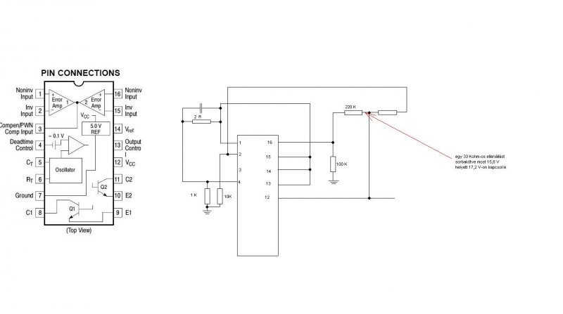

(#) Epracer hozzászólása Aug 27, 2009 /
sziasztok
tl494 4-es lábának nullpontra helyezésével bármilyen tiltás kiiktatható ?
A képen a piros nyíl helyére sorba kötöttem egy 33 Kohm-os ellenállást, így a tápot 15,5 helyett még 17,2 V-on is be tudom kapcsolni. Ez is mennyire okés ?

(#) djloui válasza Bassmester hozzászólására (») Aug 28, 2009 /
Hali , erről lenne szó a közepe 12mm átmérőjü henger.
pont mint amilyen széles. és a teljes vas 40 magas. s csévetestben 30mm helyezkedik ebből.

(#) sprofan válasza djloui hozzászólására (») Aug 28, 2009 /
Én is ahhoz csinálom a sajátom, de szerintem az a kerek mag nem ilyen frekire való, inkább valami zavarszűrőben lehetett szerintem, azzal a pc táp trafóval jobban járnál.
Én áttekerés nékül kihoztam belőle +- 30V-on 3A-t az nekem bőven elég, mert két tápot csinálok a két oldalnak. Persze csak "összedobtam" egy kis nyákon a próbák kedvéért, de mérések alapján igen jól teljesített. Amint láthatod a képen nem egy bonyolult valami ez a 2. verzióról készült ami 120W-os volt, az első kicsit defektes volt (az ic a másik oldalán van a borda miatt, a trafó pedig 1cm kábellel volt rákötve, mert nem volt itthon nagyobb nyákom akkor)
