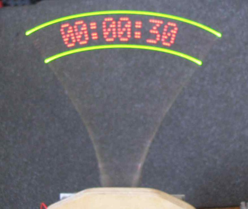

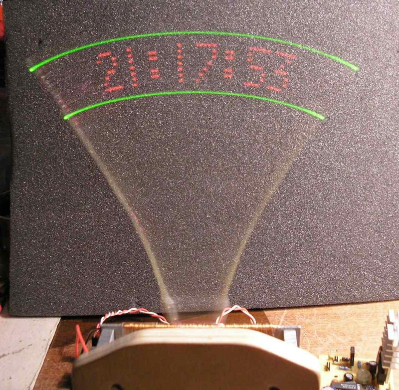

Egy régebbi kisérleti kart vettem elő, amely nem síkban van lengetve, hanem "lapjában", vagyis élére állítva. Erről már volt szó egy korábbi h.sz.-ben. Bővebben: Link Ez egy érdekesen működő kar, mert kb. kétszer akkora kitérése van a kijelző szintjén, mint az eddig használt síkban lengetett karoknak. Ennek oka a hajlékony 1mm vastag nyákból készült kar rugalmas rezgése. Így kb. fele árammal megvan a kijelzéshez szükséges amplitudó, a többit a kar adja hozzá. Ugyanakkor, emiatt a széleken, a karakterek nem torzulnak annyira el. Ezzel talán érdemes lenne komolyabban foglalkozni, és optimalizálni a méretek, tömegek viszonyát a rezgési frekvenciához. Egyelőre kommersz LED-el szerelve kisérletezek vele. A meghajtó á.k. egy f84-es Wand alap-áramkörrel működik. Néhány felvételben a működéséröl, sziasztok.

Természetesen, a 628_2.26 verzió aktuális. Két ilyen óra is készült nálam, az egyik fali kivitel, a másik asztali "pálca-óra". A faliban van RTC, így nem felejti el a beállításokat, ezért nem is mindig van áram alatt. Távival tudom be/ki kapcsolni, ill. a funkciókat váltani. (Nagyon kímélve van, hiszen nem szükséges folyamatosan járatni.) Az asztali eszközön nemrég kisérleteket végeztem, abban kellene tennem RTC-t és egy telepet is majd. Már mindegyikben az újabb rugómechanika és 10 eres szalagkábel-levezetés van. Ha valamilyen gond merülne fel az elektronika építésénél vagy máshol, írj, segitek megoldani minden lehetséges módon. Szia.

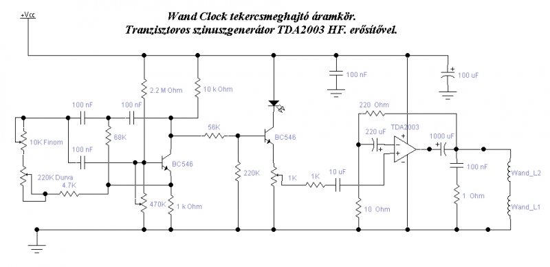

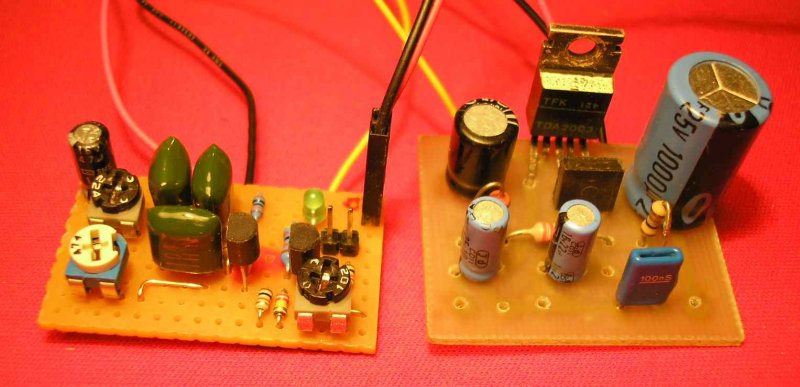

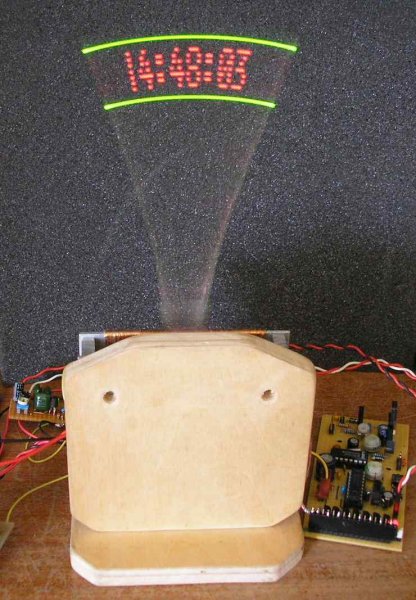

Egy tranzisztoros szinusz oszcillátort építettem, és egy TDA2003 erősítőve lhajtom meg a Wand tekercspárt. 14V-nál 0.14A a bemenő teljesítmény. (Talán még egy közbenső fokozatot elviselne az erősitő). Ekkor már szép nagy kitérése van a karnak. Nem tapasztaltam különösebb javulást a mechanikai rezgés/berezgéssel kapcsolatban. Még néhány kisérletet elvégzek ezzel a meghajtó áramkörrel, viszont itt még nem oldottam meg az oszcillátor szinkronizálását. Ettől függetlenül stabilan megy a rezgés amig a kisérleteimet végzem vele, nem nagyon kell utánhúzni a generátort. 10Hz-35Hz tartományban szabályozható, és elég "szép" szinusz a jel szkópon. Néhány felvétel az összeállításról és egy kis videó, sziasztok.

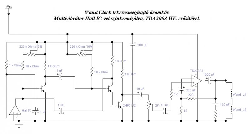

Végig elemeztem a rezgés/berezgés lehetséges meghajtóáramköri összehasonlitását. A szinusz, ill a négyszög meghajtásnál szinte semmi különbséget nem tapasztaltam ugyanolyan mértékü amplitudóknál. A tekercseken mérve, már a szinusz és a négyszög hajtás is kezd hasonló jelalakká változni, alig van mérhető eltérés közöttük. Leszögezve, és nem találtam a szinusz meghajtást sem jobbnak a négyszögnél ezekben a kisérletekben. Ennek egyetlen eredménye talán az, hogy HF erősitővel is igen jó hatásfokkal lehet a tekercsmeghajtó áramköröket felépiteni. Néhány elektronikai megoldásban mindkét fajta meghajtó áramkör kapcsolási rajzát feltöltöm, és két képet is a működésről. Sziasztok.
Elnézést! A szinusz/TDA kapcsolásban hiba van, kijavítva a kapcsolást újra feltöltöm, sziasztok.

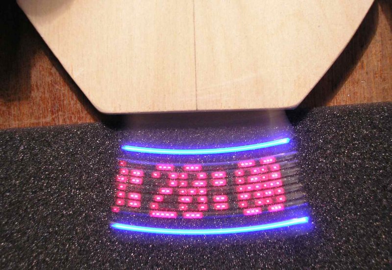

Újra itt vagyok néhány kisérlettel. Ezek a próbálkozások most a frekvencia felső határán lettek ezzel a mechanimuzssal vízsgálva. (Ossz1 jpg). - 30 Hz-en már mindegyik meghajtó már csak kevés kitéréssel tudja lengetni a kart. Itt a szinuszgenerátor/TDA2003 HF végfok lett a jobb áramkör, ez 300mA lengetőáram és 14V fesz-nél kb másfélszer nagyobb kitérést produkál a párhuzamos tekercspár meghajtásával. A H-hid 400mA/14V-nál jóval kevesebb amplitudóval dolgozik a legjobb beállításával, soros tekercspár hajtással. A mellékelt képeken jól látható, hogy a 16Hz-es szinuszgenerátor/TDA2003 végfok, mekkora kitéréssel dolgoztatja a kart. A megállapításom a frekvenciáról az lett, hogy a 18Hz fölötti rezgés villogása ugyanúgy megvan 30Hz-nél is! Emiatt nem igazán érdemes a nagyobb lengési frekvencia mechanikai erőltetése. Ideális a 16Hz_24Hz közötti lengető frekvenciai. - A W_886 nincs elfelejtve, éppen emiatt végzek sok kisérleti próbákat. Szia.

Lenne egy kérdésem: szoftveresen lehet-e a LED-ek felvillanási idejét növelni/csökkenteni, vagy ez fix, állandó értékű. Ha volna rá mód, ki kellene próbálni hogyan változna a "villogás" a felvillanási idő megváltoztatásával. (Nehogy azt mond, hogy ez is benne van a W_886 programjában !?) Szia.
Nem értem egészen pontosan, mit értesz a felvillanási időn. Azt az időt, amíg egy pontsor - pl.: az '1' szára - be van kapcsolva? Ez az idő a rezgő mozgás periódus idejéből van kiszámítva: Egy periódus 120, 144, 168 részre van osztva. Ez az idő egy pontsor ideje, ennek 5/8 részében van felvillantva az adat. Szia.

Arra gondoltam, ha kb. 18Hz-en is úgy "villog" a kijelzett kép mint 30Hz körül, talán lehetne az adatkijelzés idejével is javítani, (rövidebb időre felvillantani), hogy ne legyen olyan "villogós" a kép. Ha ott már nincs ilyen lehetőség, akkor természetesen így is jó lehet a kijelzésünk. (168:5/8-ad) Szia.
