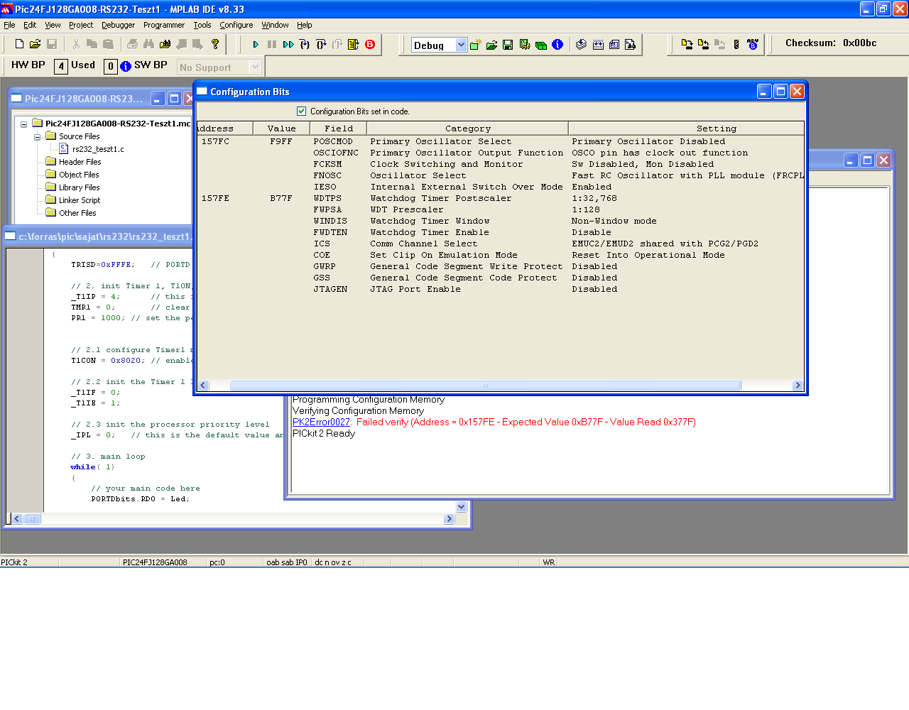

Csináltam viszont egy vadi új projektet beemeltem az interrup c-t amibe nuku konfig bit állító, és ugyan ezt a failed verify hibaüzenetet adja.
Nézd már meg, hogy nálad mi van a header fájlban!
Ezt írtad: _CONFIG1(JTAGEN_OFF & FWDTEN_OFF) Nálam ez van:
Ezek "ÉS" kapcsolatából 0x3F7F lesz, tehát a visszaolvasott érték jó. Lehet, hogy a PICkit2 (vagy mivel égetsz?) szoftvered a ludas?
_CONFIG2(FNOSC_FRCPLL & POSCMOD_NONE) most ez a kettő van bent, pickit2-vel égetek. A 2v2 van fent, ma szedtem le a microchip oldaláról,az az érdekes, hogy a pickit2v2.exe azt a hex file-t amit az mplab csinál hiba nélkül kiírja és a verify sem ír hibát. Kicseréltem közben a kondikat.
Egyébként meg ha jó ha nem jó akkor sem áll át 32Mhz-re, innentől elég gáz. Mondjuk kénytelen leszek berakni egy 20MHz-s quartzot.
itt vannak a konfig bitek, ezek szerint be kéne állnia de a számítás szerint maradt 8MHz-es.
Sajnos a konfig biteket csak képként tudom menteni, de csatoltam.

Na sikerült írni a config biteket, szerintem valami kontakt probléma volt.
Ami viszont még mindíg nem tiszta, hogy a belső oszcillátor 8MHz-ja PLL-el 32Mhz-ra nő, akkor a 4mp-es váltások miért 2 mp-re csökkenek. Tehát semmit nem állítok a progin csak a belső oszcillátornak megadon a pll-t. Erre kéne egy okos válasz. fosc/2/64 az 250.000 mivel minden 10.-nél lép ezért 25.000 az időzítő. 32000000/2/64=250.000 és ezzel is 2mp jön ki ami nem jöhet ki. Nem 2-vel kell osztani fosc-ot?
