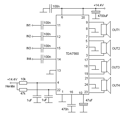

(#) scooby_ hozzászólása Aug 28, 2009 /
Megépítettem az végfokot TDA7560-al,rákötöttem egy PC-tápot és egy hangfalat,de nem csinál semmit.
A stand-by és a Mutte forrmontal nem kellene valamit csinálnom?
Mert bedugom,és meg se nyekken,nem melegszik,semmi.
A 2200µF-os kondenzátor hejére egy 1000µF 25V-ost tettem,mert csak az fért be.

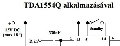

(#) zoka hozzászólása Aug 28, 2009 /
Jó pár évvel ezelőtt megépítettem ezt a panelt (többször is) TDA1554-el. Azóta is tökéletesen működik, csak egyetlen problémám van vele, ha némítás után visszakapcsolom, a hangfal nagyot koppan. Eddig nem zavart, mert olcsó hangfalakat használtam, de most komolyabbakon gondolkodom, és "lágyan" szeretném őket indítani. Ha lenne valaki aki tudna segíteni, hogy hogyan módosítsak a mute részen (esetleg valami kondi stb...) azt nagyon megköszönném. Egyébként a bekapcsoláskor fellépő nagy durranást is ezzel a mute funkcióval szoktam valamelyest enyhíteni. A kapcsolási rajz a link alatt megtalálható.
Köszönettel zoka

(#) Mayan válasza scooby_ hozzászólására (») Aug 29, 2009 /
Azokra + táp kell, pl. így:

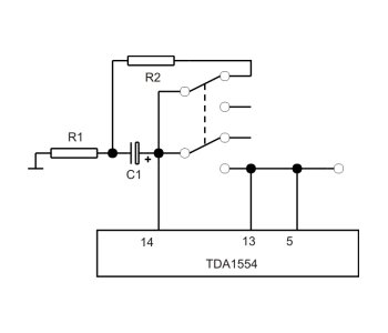

(#) MPedro válasza zoka hozzászólására (») Aug 29, 2009 /
Ok, nem kell bejönnöd, mellékletben a rajz.
A lényeg : kell egy dpdt kapcsoló, a C1 - R1 tag határozza meg azt, hogy bekapcsolástól mennyi idő alatt szólal meg, az R2 meg azért kell, hogy azon keresztül legyen kisütve a C1.
A megfelelő értékeket csak ki tudod számolni , de - "exhas" - szerintem jó érték lehet C1-re 22µF - 47uF, R1-re pedig 47-68 Ohm.

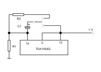

(#) MPedro válasza MPedro hozzászólására (») Aug 29, 2009 /
Hopp !
Előző raj hibás, és kapcsolónak megfelel egy spdt. R2 értéke nyilván kicsi kell legyen.
A többi stimmel.
P.
(#) Mayan válasza MPedro hozzászólására (») Aug 29, 2009 /
Szerintem még mindíg raj hibás !...))

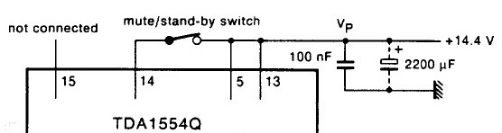

(#) MPedro válasza J-O-E hozzászólására (») Aug 30, 2009 /
Szia !
A gyári rajz-részeten látható kondik (2200uF, 100nF) nem tartoznak sem a "mute" körhöz, sem a táp puffereléséhez. A gyári leírás szerint az elkó feladata az oszcilációs veszély megelőzését, a 100n kerámia pedig ahhoz szűrés.
A TDA1554Q esetén a mute lényege, hogy akkor szól, ha a 14-es láb tápot kap. Ha egy RC tagon keresztül kap, akkor annyit fog késlelkedni az indulással, amennyi idő kell az adott kapacítású kondi (rajzomon C1) feltöltésére az adott korlátozó ellenálláson keresztül (R1). Amikor a mute kapcsolóval kikapcsoljuk, elnémül. Ha ilyenkor visszakapcsoljuk, akkor a kondi töltve van, és koppanhat. R2 feladata ezért a kondi viszonylag gyors kisütése, annak érdekében, hogy visszakapcsoljáskor se legyen koppanás.
Egyébként
innen letölheted a kapcsolásomat.
P.
(#) J-O-E válasza MPedro hozzászólására (») Aug 30, 2009 /
Köszönöm ismerem az oldalad és nagyon jó.
Én csak hirtelen megoldásként javasoltam a LED-es kondi kisütőt, nem minden esetben jó. És a te megoldásod a megfelelő, de tényleg a panelodon a 100n elég fura helyen van nem igazán látja el a szerepét a végfokhoz közelebb raktam volna, a mute kapcsoló elé így ahogy most van ki is hagyható.
