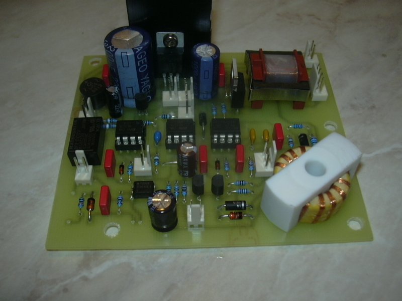

(#) hátor hozzászólása Aug 30, 2009 /
Sziasztok !
Elkeztem megépíteni a 130A -es hegesztőgépet és be is fejesztem a vezérlő elektronikát. Az volna a kérdésem ,hogy a leválasztótrafó utáni részem még nincs kész, - ki tudom -e próbálni a tronikát ?
(#) Tubi56 válasza hátor hozzászólására (») Aug 30, 2009 /
Nagyon szép munka!
Kitudod próbálni, hiszen frekit és fesz. is tudsz mérni!
Szkóppal esetleg multival is!
A gate meghajtó trafó 20-as és légrés nélküli ugye?
A trafó kimeneteit majd minél rövidebb vezetékkel kösd össze az IGBT modullal!
Még annyit, hogy jobb lenne, ha a trafó kimenetét nem csatlakozóval, hanem közvetlenül beforrasztott vezetékkel csatlakoznád az IGBT modulhoz majd! Ez azért tanácsos, mert esetleges kontakt hiba tönkre vághatja a gépedet!
A ledeket a potit és a relét is kösd be!
A hőkapcsolót nem kell, hiszen annak kapcsai üres amikor vezérlés van! Ha összezárod, akkor meg kell szünnie a vezérlésnek! A vez.trafót meghajtó fetre nem kell hűtés, ha olyan fetet használsz vagy hasonló erősségüt, ami a rajzon van!
Ha jól látom akkor az elektróda leragadás védő is erre a modulra került! Így ennek a bemenetére feszültséget kell adnod különben nem indul el a vezérlés! Vagy az UC 3845 -ös IC 1-es lábára csatlakozó ellenállás egyik végét forraszd ki, akkor nem kell fesz. az elektróda leragadásvédő bemenetére
Már látom, hogy a feten nincs is hűtés az a stab.kockán van! Így jó!
A trafó kimenetein a tekercs kezdőpontjára figyelj, amikor az IGBT mondulhoz csatlakozod!
(#) hátor válasza Tubi56 hozzászólására (») Aug 30, 2009 /
Köszi a gyors reagálást . A ferritmag -ahogy tanácsoltad - E20-as légrés nélküli . A tekercsek egyírányba tekercselve alól a gerjesztő felette a kimenet ,majd ezt követi a második kimenet és végül a viszacsatolás ,amely le van rakva testre egy diódával . A fet IRF 540 -es . A panelen kapott helyet az áramváltó is és biztonsági okokból esztergáltam hozzá egy műagyag kábel átvezetőt .A tekercsek kezdetét megjelöltem egy pontal "alkoholos filcel " a csévetest oldalán .
Akkor akaszd rá a cullangokat és élesitsd be az áramkörödet :violent:
(#) erdgab válasza hátor hozzászólására (») Aug 30, 2009 /
Szép a panelod! Meg vagyok elégedve!
Várjuk az eredményeket!
A leragadás védő áramkör bemenetére,tesztelésnek,polaritás helyesen,ráköthetsz egyenfeszt 10V -től 25V-ig szabályozható táp jó. Kb. 15V környékén tilt és 18V körül engedélyez,tiltáskor kb. 2 másodperc a reagálási idő (1000µF kondi miatt),megfelelő kimeneti feszt érzékelve (táp kb. 18V) engedélyezés azonnali.
(#) erdgab válasza Tubi56 hozzászólására (») Aug 30, 2009 /
Íjnye,de türelmetlen kigyelmed! Engedje már dolgozni a kollégát! Szép panelt csinált azt megmondom,igényes. Aztán kutattál e valamit az agregátoros védelem területén barátom?Én nem lelek semmit sem! Gondoltam egy tirisztoros túlfeszültség védelemre is,de nem tudom elég gyors lenne e?
(#) hátor válasza erdgab hozzászólására (») Aug 30, 2009 /
Helló ! Köszönöm a dicséreteket , nemmondom jól esik . Mai nap folyamán nem tudok érdemi munkát végezni ,mert család látogatóban voltunk . Remélem rendben fog működni a panel ,de ez csak a teljes öszeszerelést követően derül ki ! -kérkés: ti honnan szereztétek be a E65 -ös magot ? ,mert én csak aTME- nél találtam
(#) guliver83 válasza hátor hozzászólására (») Aug 30, 2009 /
