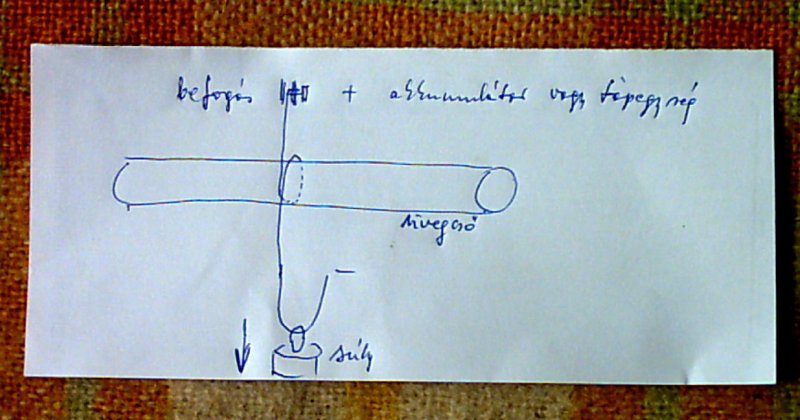

Több méret van, van olyan aminek csak 1 mm-es a fala de van 2 mm-es is. Egyik módszer: ellenállás huzallal 1 menetet tekerünk a csőre, felizzítjuk árammal aztán egy csepp viz és ott pattan el ahol a huzal körülölelte. Az ellenálláshuzal rossz hajszárítóból,kenyérpirítóból nyerhető. Ki kell kísérletezni, hogy mekkora feszültséggel izzik vörösen az ellenálláshuzal. Lásd. fotó1
A másik pedig a hagyományos: megfelelően (gumipofa) befogva a megforgatott üvegcsővet egy gyémánthegyű üvegvágóval körbe karcoljuk majd óvatos ütögetéssel lerepesztjük.
(#) hatvanasjocó válasza Abukodonozo hozzászólására (») Máj 3, 2010 / 1
A kristály "gyártásnál" a keverési aránytól a keletkezett salakszerű anyag szilárdsága függ. Ezt egyénileg kell kikisérletezni. A folyamat meglehetősen gyors. A reakció egy bizonyos hőmérsékletnél elindul és magától zajlik. A kémcső szájánál füst és láng is lehet mert a kén a levegő oxigénjével is reakcióba lép. Az ólom szemcsék felizzanak amikor reakcióba lép a kénnel, ekkor a lángot már elvesszük a kémcsőtől. Salakszerű a termék de nagyítóval láthatók benne fényes kristályszemcsék.

Köszi a válaszokat hatvanasjocó, ezt a kristály gyártási módszert nagyon ki akarom próbálni, ólmom és kénem szerencsére van. Egy kémcsövet meg kerítek valahogy, az már nem nagy dolog.
Inkább több kicsi kémcsövet, esetleg régi gyógyszeres üvegfiolákat (nagyanyáink korabelire gondoltam) A reakció alatt is elpattanhat!

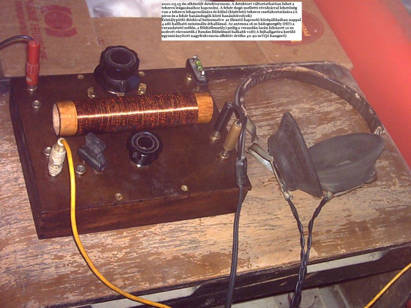

Egy újabb detektoros régies stilusban. Most a kész rádióról egy kép. Érdeklődés esetén a készítés közbenső fázisairól és a kapcsolási rajzról is teszek fel képeket.
(#) hatvanasjocó válasza hatvanasjocó hozzászólására (») Máj 15, 2010 /
Feltettem a feliratot is mert nehezen olvasható. "2010.05.15-én elkészült detektorosom. A detektort változtathatóan lehet a tekercs leágazásaihoz kapcsolni. A fehér dugó melletti rövidzárral lehetőség van a tekercs lekapcsolására és külső (kisérleti) tekercs csatlakoztatására.(A piros és a fehér banándugók közti banánhüvelyek)
Kristálypótló diódával beüzemelve az illesztő kapcsoló középállásában nappal 4 adó hallható minimális áthallással. Az antenna 16 m bádogszegély (HI!) a verandatető szélén, a föld(ellensúly) pedig a verandán lazán kihúzott 10 m sodrott rézvezeték.( Rendes földeléssel halkabb volt) A fejhallgatón az egyenirányított nagyfrekvencia effektív egyenszintje 40-90 mV adótól függően. Ez jó hangerő. 5-10 mV már érthető hangerőt jelent"
(#) llaci56 válasza hatvanasjocó hozzászólására (») Máj 15, 2010 /
Ott Solt az dübörög neked, de melyik adó a többi?
