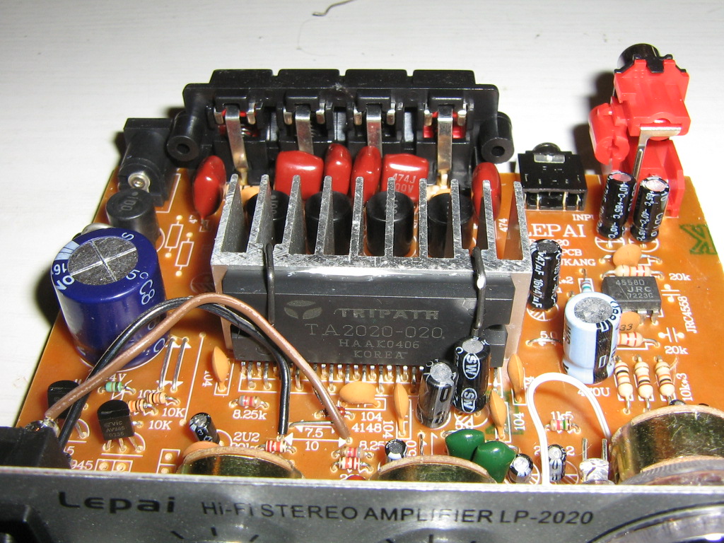

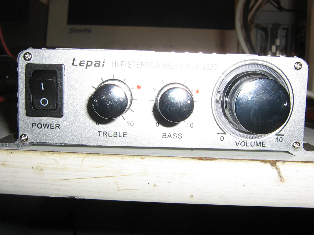

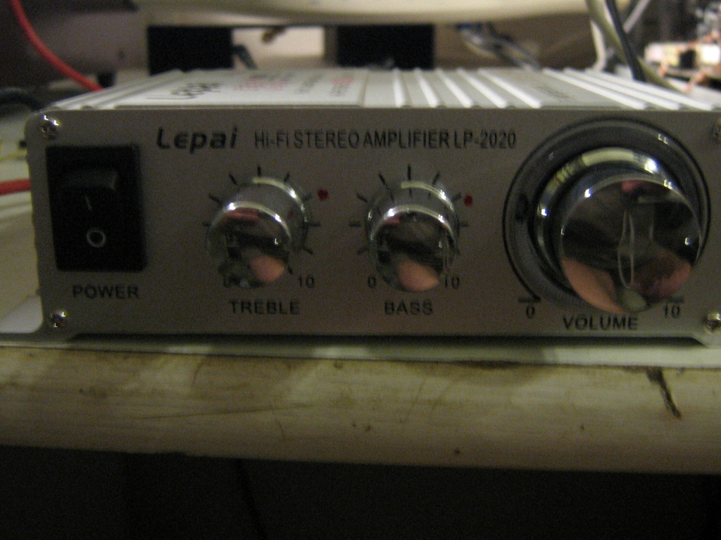

(#) highand válasza Action2K hozzászólására (») Szept 2, 2009 /
Annyira elszégyeltem magam, hogy én még nem hallottam Tripath IC-vel szerelt végfokot, de már mindenki hallott, sőt volt aki valami gyönyörűen meg is építette.
Szóval Ebay és ma délelőtt a kezembe szoríthattam egy Lapei 2020-at.
Mint egy szentséghez úgy nyúltam hozzá és ellenfélnek, az általam ismert legjobb hangú 12V-st választottam, a TDA 1554-et. Becsszavamra a lapei-t akartam jobbnak hallani, jó is volt és minden esetre valami nagyon más, nagyon "single"-s. Azután csak vakaróztam, valahogyan nem akart megjönni az Abba azóta sem hallott fantasztikus basszgitárja, Zorán egyedi orr-nazális hangképzése is más volt, és a mi legrosszabb, egyszerűen nem tudtam eldönteni, hogy mikor van a két hangszóró egymással fázisban és mikor nem.
Na ez volt a pont, amikor bepöccintettem a szkóp-ot, azzal a gyanúval, hogy a dobozkába épített hangszínszabályozó potméterei olyan szokásásos jó kínaiak, ezért van, hogy nem fut együtt mélyben, ami magyarázat lehet a kósza fázisú mélyekre.
Hát kérem nem!
A tisztelt kínai mérnök csoda kiválóan észrevette a Carver óta irigyelt lehetőséget és megépítette a digitális erősítőt, azért, hogy azután elétegyen egy JRC 4885 -el épült kommersz lepkeszabályozót, ami olyan rosszul sikerült, hogy csak frekimenet méréssel sikerült az egyenes frekimenetet beállítanom, ami messze nem poti közép, vagy végállásában volt található. A mellékelt fényképen mutatom, hogy az én példányomon, hol volt a középállás.
No vissza a tesztbe, mostmár van kemény középről jövő basszus a M.Jackson régi felvételén, Zorán is megtalálta utánozhatatlan orrhangját. Mégse jó, hiába akartam annak hallani! A magasak egyszerre fedettek és élesek, ilyet se írtam még le. Vissza a szkópra.
Na, 10KHz-n nem is szinus, hanem roggyant sánta háromszögjel köszönt rám. Valami lesz itt, a Sony szökött mérnöke ilyet nem ad gyártásba!
Ki a fenébe az egész hangszín szabályozóval, direktbe egy kondin keresztül begyaloglok a 2020-ba, és ha már ott vagyok csinálok néhány rutin mérést is.

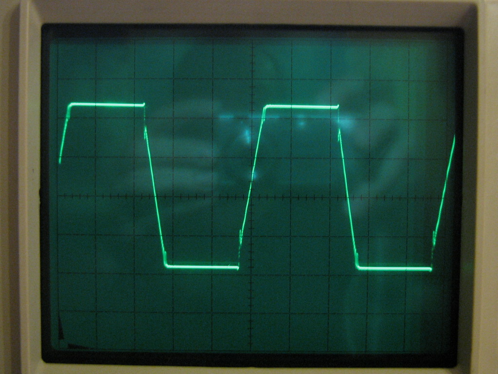

A vágáshatár oldalanként és félhidanként 11Vpp, na ez se 20W. Hanem a frekimenet döbbenetes, de figyelem, lezáratlanul emel 20KHz-n vagy 2,5 dB-t.
A klipp nem valami szép, ( kép csatolva) és árulkodik egy minimum 30 dB-s hurokról, ennyit a vcs mentes technikáról.
Mindegy, halljuk most. Folyt köv.

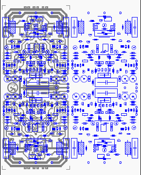

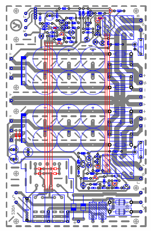

(#) KD mester válasza Action2K hozzászólására (») Szept 2, 2009 /
Egy kis design ötletadásra...

(#) KD mester válasza highand hozzászólására (») Szept 2, 2009 /
Nem digitális erősítő, hanem analóg, csak kapcsolóüzemű.
Tehát legalább annyira analóg erősítő, mint a 10W-os JLH.
Az igazi digitális végfokok elég vackok. A paramétereik is sokkal rosszabbak. Házimozi rendszerekben elterjedtek. 0,5% thd alá nem nagyon mennek le. A jó analóg PWM-ekben van visszacsatolás (analóg), a THD 0.01% alatt is lehet és a kimeneten akármilyen feszültség megjelenhet, nem pedig véges felbontású, mint a digitális erősítőknél.
(#) highand válasza KD mester hozzászólására (») Szept 2, 2009 /
Igazad lehet, mert a 2020 kimenő jelében a klippnél látszik, hogy van visszacsatolás.

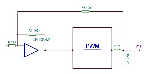

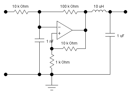

(#) KD mester válasza highand hozzászólására (») Szept 3, 2009 /
Tessék, lefirkantottam a legegyszerűbb és legelterjedtebb működési elvet. Az MP és a tripath is így működik.

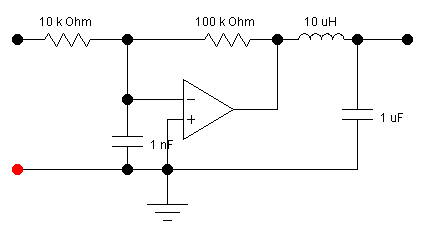

(#) KD mester hozzászólása Szept 3, 2009 /
Ha megnézed az MP7720 ajánlott kapcsolását azonnal látod, hogy ezt az egyszerű komparátorral csinált önrezgő kapcsolást valósítja meg. (tulajdonképpen egy 1Mhz-en rezgő astabil multivibrátor kapcsolás).
Itt van:
(#) highand válasza KD mester hozzászólására (») Szept 3, 2009 /
Nem érteni madzsar!
Ebben a rajzban nem látok modulációt. Nem lehet, hogy így működik?
Nekem ez is digitális, nem csak a AD-DA, sőt valamikor építettem kb 20 éve egy impulsus delta modulációs erősítőt a BKV-nek, talán azt használják most is.
Aha, értem és ez elé még betettek egy műveleti erősítőt a 2020-ban.
Ez nem bonyolult, csináljunk 2000W-ost!
Itt a Tripath
A második rajz a jó, csak kihagytam a pozitív visszacsatolást, ami ablakkomparátort csinál a komparátorból.
Ha 2000W-ost akarsz, van egy topic a D osztályról, ott vannak rajzok 2000W felett is....
OK, értem.

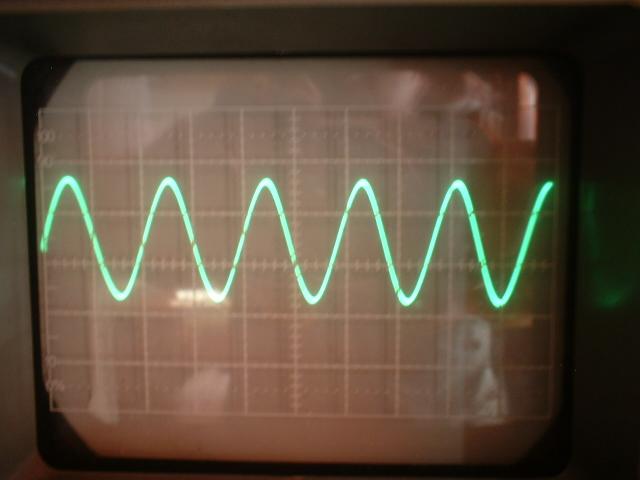

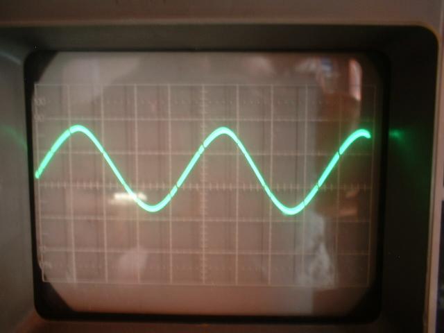

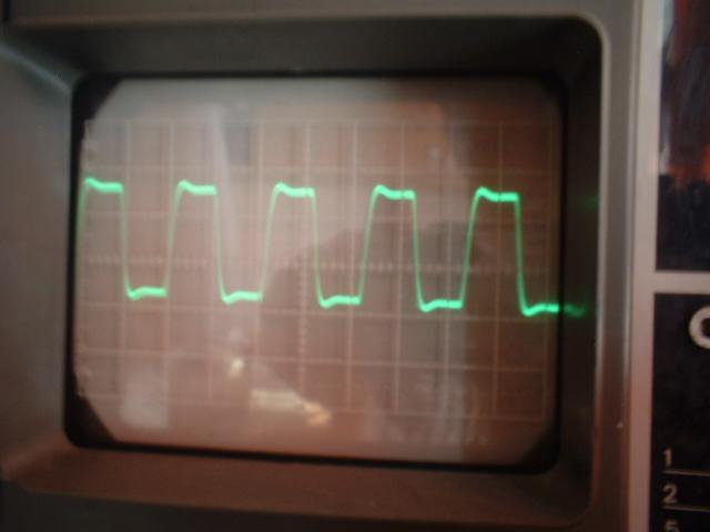

(#) CHZ válasza highand hozzászólására (») Szept 3, 2009 /
TA2020 sajnos csak 7W / 8 ohm és kb. 10W/4 ohm , méréseim szerint , felette már drasztikusan megnő a torzítása . TA2022 már izmosabb példány.
Hangját nagy mértékben meghatározza a kimeneti szűrő minősége .
Elsőre 100uH gyári induktivitásokkal próbáltam , nem vált be , jött a kísérletezés és toroid magra sikerült megfelelő tekercset készíteni .
Előkerestem a régi méréseket , 7V eff. / 8 ohm terhelésen .

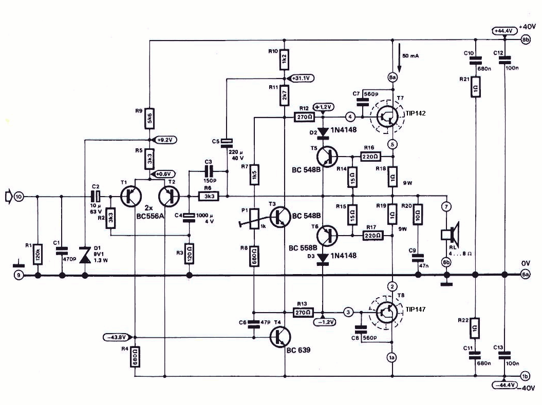

(#) Mayan hozzászólása Szept 3, 2009 /
Ez így vajon jól szóló erősítő lenne ? A teljesítmény-sávszélessége gondolom elég jó...

(#) varttina válasza Mayan hozzászólására (») Szept 3, 2009 /
Kísérleteztem már ilyen, és ehhez hasonló kapcsolásokkal. A két sorba kötött dióda valóban a lehető legegyszerűbb megoldás, de nem feltétlen a legjobb. A helyére egy bc182-es, vagy hasonló tranzisztor, egy 2k körüli trimmerel szabályozva jobban megfelelne.
