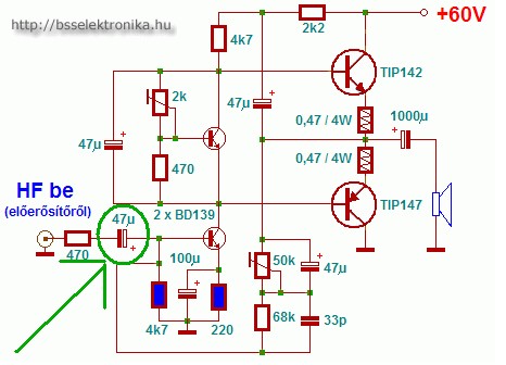

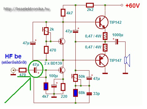

(#) magitor hozzászólása Szept 3, 2009 /
Hali, a csatolt képen van egy 47 mikrós elkó, megjelöltem, az lenne a kérdésem hogy nincs e fordítva?

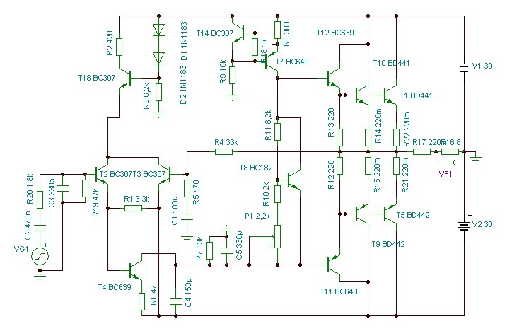

(#) highand hozzászólása Szept 3, 2009 /
Visszatérve a Rotel kapcsolásra, még mindig azt mondod, hogy ez nem működik?
- átalakítottam a differősítőnél, mert nem ismerek olyan tranyót, ami elég meredek ahhoz, hogy a gyári kapcsolás megmaradjon. Meg két ellenállást megváltoztattam, hogy az általam választott tranyóknak megfeleljen, hiszen az eredeti gyári rajzról nem derül ki, milyenek vannak benne.
(#) ronika2007 válasza magitor hozzászólására (») Szept 3, 2009 /
Szia !
A47-es kondi tökéletesen vann benne a rajz szerint folytasd a beültetést a rajz hejess!

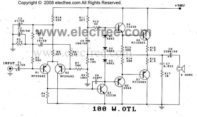

(#) masterknave hozzászólása Szept 3, 2009 /
Ezt az eresítőt kellene 42v-ra átalakítani!
Sehogy sem tudom beállítani a nyugalmi áramot! Meg a féltápot.
Melyik ellenállások határozzák meg ezeket?
(#) highand válasza CHZ hozzászólására (») Szept 3, 2009 /
24 órás szállítással kerek 10e
Te mit mondasz a Rotelre? - működik? - átalakítottam beszerezhető félvezetőkre.ebben van az átalakított
Ebben van az eredti rajzROTEL
és ezt írta róla KD
"Ez a kapcsolás totálisan, minden pontján hibás, sz.r és teljesen működésképtelen. Én nem érzzem hülyén magam, ha ránézek. Ez egy áprilisi tréfa, csak elég gáz, hogy szeptember van..."
Szerintem is működik
(#) highand válasza masterknave hozzászólására (») Szept 3, 2009 /
R5-el tudod a szimmetrikus vágást beállítani. A nyugalmi áramhoz pedig szakítsd meg a három diódából álló sort és tegyél be közéjük egy 470 ohm-os trimmer potit. A rövidzárból indulva állítsd be a nyugalmi áramot, azután kapcsold ki az erősítőt, vedd ki a potit, mérd le és a mért értéket állítsd össze fix ellenállásokból és azt forraszd vissza.
(#) varttina válasza magitor hozzászólására (») Szept 3, 2009 /
Jól van berakva a 47µF-os kondi.
Jelen esetben az erősítést az általam kékre színezett ellenállások értékeinek hányadosa határozza meg, ami a megadott értékekkel számolva 14,5. Egyszóval előerősítőt mindenképpen építened kell hozzá.

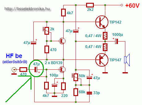

(#) varttina válasza varttina hozzászólására (») Szept 3, 2009 /
Bocsáss meg! Félreszíneztem. Így akartam.
(#) highand válasza varttina hozzászólására (») Szept 3, 2009 /
Nem szeretnék belebeszélni a dolgotokba, lehet hogy félreértem, mire vonatkozott a kérdés, de:
A 220ohm nem játszik szerepet az erősítésben, mert söntölve van egy nagy elkóval. Ez az ellenállás a munkapontot állítja be.
A 4,7k szintén nem játszik szerepet ebben, hiszen a virtuális földet köti össze a földdel.
Viszont a 68k és 470Ohm hányadosa valóban meghatározza az erősítést ( pontosabban a számítottnál azért kisebb lesz, mert kicsi a hurokerősítés). DE ez is csak akkor pontos, ha 0 ohm a meghajtó impedancia, aminek tényleges értékét hozzá kell adni a 470 ohm-hoz.
Figyelemmel arra, hogy egy szokvány poti milyen faramuci forrásellenállást ad, ezt a kapcsolást én egy emitterkövető mögé kötném.
(#) highand válasza highand hozzászólására (») Szept 3, 2009 /
Szóval nem kell előerősítő.

(#) KD mester válasza highand hozzászólására (») Szept 3, 2009 /
Igen, még mindíg!!!
Pár tranzisztort fordítva kötöttél be, de ezt hogy nem veszed észre a több éves dunaaudiós szakmai tapasztalatod után?

(#) KD mester hozzászólása Szept 3, 2009 /
Látom elkezdtél választ írni, de hidd elég mélyen ismerem az analóg elektronikát és tudom, hogy hogy működik egy erősítő. Ez így nem működik. Az átrajzolásod után is benne maradt a legtöbb hiba...
VAS (nagyjelű fokozat) visszacsatolt áramgenerátorában az első fokozat (BC307) fordítva van bekötve.
A differenciálerősítő két tranzisztora szintén és az ezeket tápláló lokális visszacsatolású áramgenerátor szintén. Habár a neminvertáló bemenet tranzisztorának kollektorkivezetése (sajna a rajzodon emitter) már rá van kötve a negatív tápra.
(#) highand válasza KD mester hozzászólására (») Szept 3, 2009 /
Figyelj rám:
Ez a kapcsolás így a "fordítva" kötött tranzisztorokkal nemhogy működőképes, de kifejezetten jobb. Nem megyek bele, hogy miért, a Tina segít neked.
Több ezer eladott működő példány van belőle.
A gyári kapcsolás semmilyen tranzisztorral nem működne soha, akármilyen a meredekség. Különben is a tranzisztorok meredeksége (1/emitter dinamikus impedanciája) az emitterárammal arányosan változtatható. 1 mA emitteráramnál pl: 1mA/Uth=1mA/26mV=38.5 mS ami azért már elég meredek akármihez...
(#) KD mester válasza KD mester hozzászólására (») Szept 3, 2009 /
Tinát nem használok, mert rossz.. (ewb párti vagyok) Nekem ehhez nem kell szimulátor egyébként sem.
Egyébként ha már a fordított üzemnél tartunk, akkor nézd meg a BC307 adatlapján az Ube letörési feszültséget, de engem az ilyenkor fellépő 1 alatti B is nagyon zavar...
Aszongya az adatlap, hogy Vbeo= -5V
Ez annyira pontos, hogy 5V-os Z diódának lehet használni a tranyót. Ezek után még feltételezi valaki, hogy működhet a kapcsolás? Nem hiszem...
