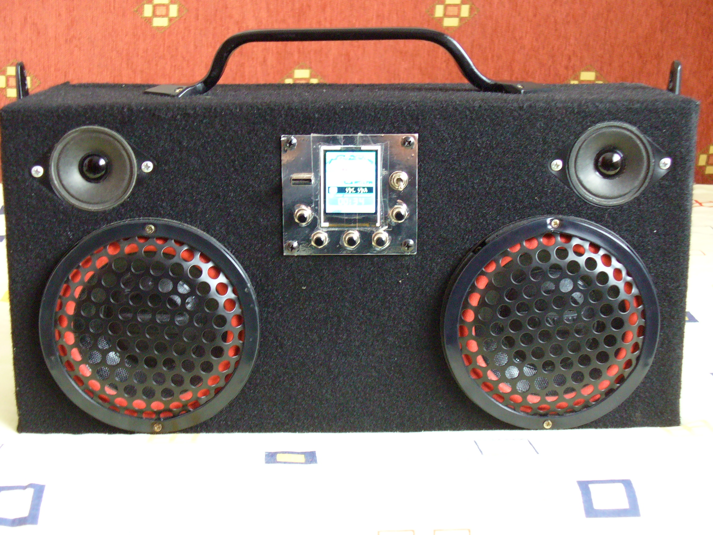

Sziasztok Egy kérdéssel/Kéréssel fordulok hozzátok...
Az Lenne a Nagy helyzet hogy egy Olyan erősítő kapcsolási rajzát keresem ami KB 1x30w-tól 50w-ig 8 Ohm-on Üzemel Mert egy 70w-os 8 ohm-os Mély hangszórót kell vele meghajtani ami egy Mobil házimozi rendszerhez Lesz és Abba a 12 volt lenne a legideálisabb. Szóval 12 voltos 1x30-tól 50w-ig 8 Ohm a Paraméter.
Előre mondom Tudom hogy a Google a barátunk de ötletem sincs hogy milyen Ic lehet ilyen Erősítőbe ha pedig A paraméterek alapján keresek nem találok semmi Érdemlegeset amiből valami ki indulási pontot tudnék állítani.
Visszatérve: Biztos gondoljátok hogy nem normális DE nem mondok hülyeséget tényleg Mobil Házimozit akarok csinálni. A Fő hangfal már kész is van Ami surround hangfalként üzemel és ehhez kell még egy mély láda.
A Válaszokat előre is Köszönöm És köszönöm a fáradozást!
Ami Eddig Kész van a rendszerből azt csatolom képekbe.
A Képekről annyit hogy Ami bele van építve:
-Orion MP4 lejátszó
-TDA1554 2x20w
-4.5Ah-s 12v-os akku
-És SAL csipogók És MNC Mély hangszórók
(#) J-O-E válasza Paatrik hozzászólására (») Szept 12, 2009 /
De jó ötlet én is összedobok egyet, sokat melózóm szabadban riszrosz rádiót nem halgatok
így megoldódik a zenei aláfestése a melónak.
A filc borítás egy kicsit fura, jó a matt fekete festék + sarokvédők és kész.
Meg én csak a helyét hagyom ki az MP4 nek ha kell ki tudom kapni és akár mással is lehet hajtani "iPod" stb.
mobil buliláda.
(#) Paatrik válasza J-O-E hozzászólására (») Szept 12, 2009 /
Tetszik hogy Neked is tetszik az ötlet.
Amúgy amit írtál hogy mást is rá lehessen kötni az most is megvalósítható Van rajta 1 Jack Csatlakozó a külső zenehordozók fogadására, csak a Mély ezzel a konstrukcióval elég szegényes és ezért kell mélynyomó hozzá hogy ha elviszem valahova akkor Ott is azt az érzést keltse hogy egy igazi moziba ül az ember vagy esetleg egy diszkóba ment.
DE a Gond még mindig fenn áll...
Ma is kerestem több órán át de nem találtam semmi érdemleges erősítőt ami jó lenne.
Nagyon hálás lennék ha valaki tudna egy olyan kapcsolási rajzot küldeni ami egy 12v-os 8 ohm-os erősítőé Pláne Még 50 w-os is... :worship:

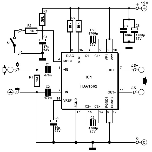

(#) highand válasza Paatrik hozzászólására (») Szept 12, 2009 /
TDA 1562, ez 12V-ról 60W-ot tud ténylegesen.

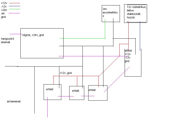

(#) magitor hozzászólása Szept 13, 2009 /
Üdv lenne egy olyan kérdésem hogy van egy teljes gitár fejem, amiben található 3 effekt, egy előerősítő, egy stabkocka pár 12v szimetrikus táphoz, illetve egy végfok, mely 60v asszimetrikus tápról megy papíron, amely helyett eredetileg egy quad volt szimetrikus tápról hajtva. a kérdésem a következő lenne, meg lehet e hajtani a képen csatolt formában? a stab kört egy 12v os trafóról hajtanám ami kis áramú, mert a stab kockán kicsik a hűtők, és nem szeretném túlerőltetni, felesleges áramot elfűteni, a helyzet az hogy az előfok 12v szimetrikus, de a effektek viszont 12v asszimetrikusan vannak meghajtva, viszont a végfokot 60v asszimetrikusról hajtanám 1 amperrel maximum! a kérdésem az hogy a földelés a képen láthatóen meg e lehet oldani? A szimmetrikus tápot, megfelelő trafó hijján a 2 dióda, 2 elkó, szimulált földel oldanám meg, míg A 60v puffer illetve greatz híddal!

(#) J-O-E válasza Paatrik hozzászólására (») Szept 13, 2009 /
12W-ról 55-60W
A TDA1562-es IC ugynevezett "Supply lift" áramkört tartalmaz, melynek segítségével a kimeneti feszültségcsúcsoknál
a szükséges többletfeszültséget a tokhoz kapcsolt két darab nagykapacitású kondenzátor "C5-C6" biztosítja.
Hőmegfutás, rövidzár, koppanás védelmek, a hűtőfelület legyen legalább 1000 cm2 felületű, de minnél nagyobb annál jobb figyeelembe véve hogy sub-hoz kell.
És egy egyserű SUB elektronika.

(#) J-O-E válasza Tomi20 hozzászólására (») Szept 13, 2009 /
Nem a TDA1562Q MAX. teljesítménye 70W. gyári speckó szerint. 45-55W-nál Class-H 0,5% THD ez teljesen hibátlan 12V-ról SAL hangszorókkal, főleg mélynek de bármihez jó.
