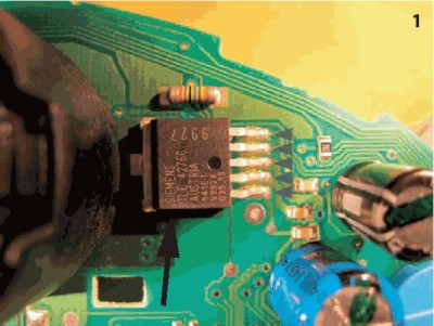

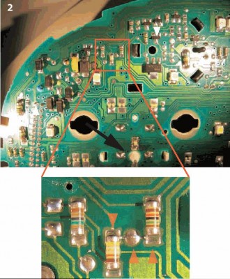

(#) istbar válasza Hosszulabu hozzászólására (») Szept 4, 2009 / 1
sziasztok
Nekem egy Octavia I 1,9TDI SLX 110LE Kombim van 1998.XII évjárat.
Hasonló hibát észlelek a műszerfalon én is (km óra, hőfok, üzemanyag szintjelző, ford. szám mérő nem mükődik). A computer müködik, egy része a viszzajelzőknek sötét marad.
Indításkor ugyan felvillanak de csak egy pillanatra,az órák fekszenek, néha helyrejönnek egy kis időre aztán megint megadják magukat.
Egy angol fórumban azt olvastam ha kiveszed a 15. biztosítékot akkor a műszerek működnek.
Én kipróbáltam, nekem bevált ez a módszer, annyi csak a hátránya hogy a computer minden kulcs kivételnél reseteli magát és ezért a trip computer adatokat nem tudod használni, másrészről pedig a mutatók az utolsó mért állásban maradnak.
A köv. indításnál beremegnek a mutatók majd 0-t utatnak és aztán újra mérnek normálisan.
A futott km-t számláló az nem resetel.
Ha adtam valami ötletet a hibakeresésre akkor örülök, mert engem is rohadtul zavar, meg szeretném tudni az okát, csak nem nagyon értek az autóvillamossághoz.
Egyébként az angol fórúmon kondenzátorra gyanakszanak.
Üdv,
István
(#) Hosszulabu válasza istbar hozzászólására (») Szept 5, 2009 / 9
Nos,akkor leírom hogy mi is volt a probléma :Hátha valaki ugyanúgy jár mint én:
Az Octavia műszercsoport panelján van egy TLE 4276 - os IC,azzal szemben a panel másik oldalán van három ellenállás.Az IC melegedése megolvasztja az ellenállások forrasztását,és ez produkálja a kontakthibát !!! Újraforrasztás után minden ok.lett.Állítólag ez probléma az Octaviáknál a 2002-es évjáratig,utána már megoldották az IC hűtését
