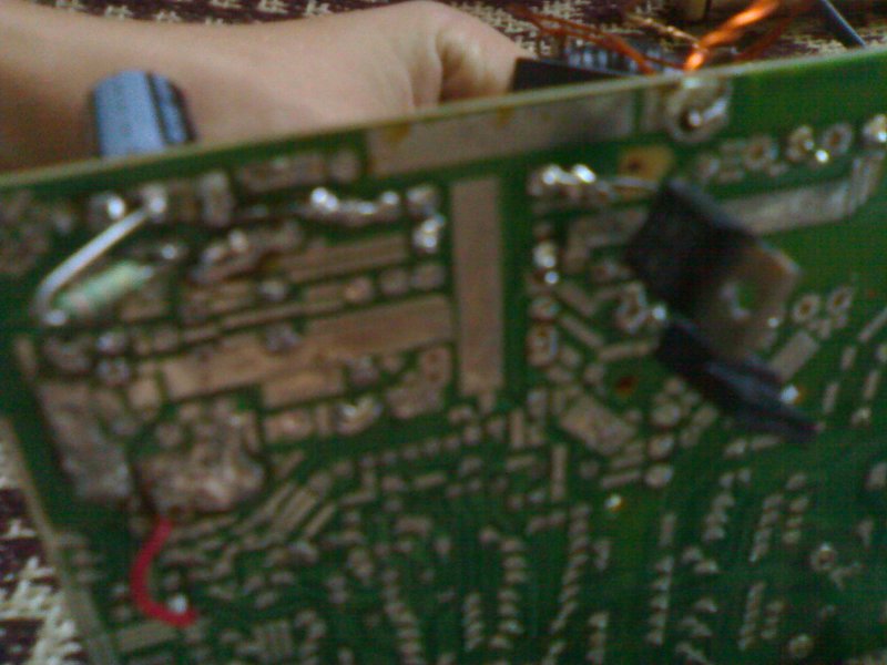

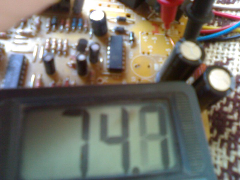

Parancsolj itt vannak a kisérletre szánt táp képei.Jól látszik rajta az általam készitett trafó,a kicserélt diódák és kondenzátorok.A tranzisztorok csak kábelen csatlakoznak a panelhoz,mivel sok sok kisérletezés után jutottam egy megbizható tápig el.Kisérletek alatt egy párszor cseréltem a tranzisztorokat mivel többször is károsodtak.A diódák a nyák aljára lettek becinezve,hisz mint mondtam csak kisérleti példány de üzemképes.szimetrikus +-37 voltot ad kb 20+20ampér terhelhetöség mellet.De a trafót nemcsak áttekertem hanem nagyobb feritmagot is kapott,de ez nemfeltétlenül fontos.Maradhat a régi is.A képen llátható fehér kis trimerrel álitottam be a feszültség magasságát,miután megvolt kicseréltem fix ellenálásra mert nekem erösitöre kell a táp.Ha szabájozható tápra van szügség akkor a TL494 ic 2 es lábán található feszültség osztó ellenállásokat ki kell dobálni és bekötünk oda egy trimert,22k ohmosat,a közepe megy az ic 2 es lábára,az egyik széle a gnd re,a másik pedig az ic 14 es lábára,ott stabilizált referencia fesz van pont +5 volt.Igy lineárisan tudod szabájozni a kimeneti feszültséget 1,5 volttól teljesen 29 ig,ha nemtekered át a trafót.A feszültség szintje függ attol hogy mijen maximális feszültséget álitassz be a tl494 1 es lábán.Ezt ugy teszed,hogy az 1 es lábon található ellenálást ami a gnd re megy kidobod és beteszel hejére egy 10k os trimert.Ezután az 1 es lábrol megy még egy ellenálás a +5 voltba,ezt lekötöd és átteszed a + 12 voltos ágba.A trimeren beálitod a +29 voltot,tovább ne tekerd,csak addig mig nem hallod hogy hangosodik a trafó,ekkor egy kicsit vissza kell venni belöle.Nagyjábol ennyi.
Még több kép.
Végre egy rendes ember, köszöm az infót most már bátran belefogok a tápjaim átalakításának, de biztos kérdezek még ha elakadok. Jövőhéten lesz időm, én teljesen dokumentálom az átalakítást feltett szándékom hogy az adott tápokból "LC POWER 420W, - CODEGEN 400W" használhatót készítsek, ezeknek a teljesítménye is elfogadható csak az IC ket kell ki ismernem "DWA105 N161, KA7500C, LM393" és még szinte minden db. más más IC-vel ezért akarom az LC POWER-t kivesézni meg ezek vadonat újak bár nem sokra megyek a garanciájukal
Kérdezhetsz nyugodtan,ha tudok segitek.Majd én is kérdezni fogok ha valamit nemtudok.Elvégre azért van ez az oldal,hogy segitsünk egymásnak.örülök,hogy beindult ez a pc tápokkal foglalkozó topic,már nagyonsokat bajlódtam egyedül segitség nélkül most legalább az eredményeimet másokkal is megtudom osztani.
