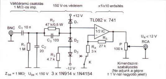

Mire képes az unalom, tisztára ugy érzem magam, mint egy nyugdíjas, de a szabad időmet szereléssel töltöm, a pákát nem lehet kiszedni a kezemből Gondoltam építek egy egyszerű oszcilloszkópot a PC-re, sikerült is. Hobbi célokra kiválló. Az előlap sajnos nem a legjobb, ugyhogy az cserélve lessz.

Ez nagyon érdekes, lehet tudni róla pár specifikációt, mintavétel, kommunikáció, sávszélesség egyebek, esetleg kapcsi rajz, ja és KÉPET! CIKKET!
Gratulálok, nagyon szuper lett.
(#) lidi válasza Doncso hozzászólására (») Szept 5, 2009 /
Attól tartok ez csak egy analóg interfész a PC hangkártyájához.

Ezek szerint ez csak egy fesz osztó lenne bedobozolva ami kapcsolható? (1:10)

(#) Georgee válasza aderka hozzászólására (») Szept 5, 2009 /
Ha lessz egy kis szabad időm, irok róla cikket, de még azt hiszem finomítani kell rajta, mert még valahonnan összeszedi a zavart. A maximum frekvenciát még nem néztem. Meg a mérőkábel se az igazi még. De hasznos kis szerkezet.
(#) Georgee válasza lidi hozzászólására (») Szept 5, 2009 /
A digitális jelek nem nagyon tetszenek neki, de gondolom erre is van valami megoldás. Vagyis keresek rá.

Másrészt a cikk előtt nem linkelsz be egy kapcsolási rajzot ?
(#) Georgee válasza slogan hozzászólására (») Szept 5, 2009 /
Sajnos a WEB oldalamat valaki feltörte, és megváltoztatta a jelszavamat. Szóval egyáltalán nem tudok hozzáférni az adatokhoz. Klikk ő lenne az akit megépítettem. És a program amit használok: Visual Analyser 9.0. Az áramkör kimenetét a Line In re csatlakoztattam.
