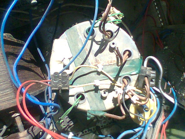

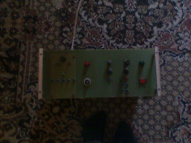

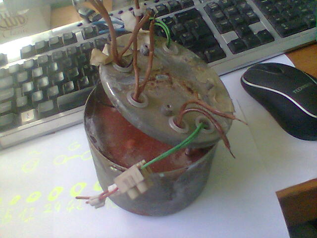

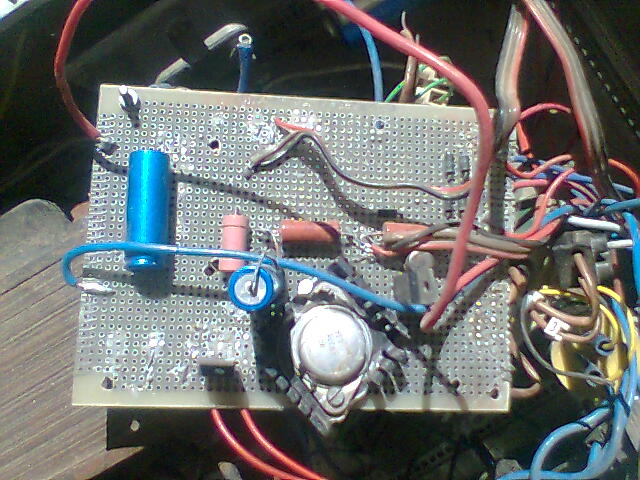

Sziasztok, lomtalanítás alkalmán került hozzám egy nemtudommi. Van benne egy böszme nagy trafó, valami kézzel, probapanelra gányolt kapcsolás, amin van LM317, és 2n3055, és valami tartájféleség aminek a belseje mügyantával van kiöntve. Képeket is rakok fel.
(#) lapose válasza muimui hozzászólására (») Szept 6, 2009 /
Ne haragudj, de szerinted ezekből mi látszik?!
(#) muimui válasza lapose hozzászólására (») Szept 6, 2009 /
Igazad van, énkérek elnézést, de nincs itthon most digitgép . Ha nagyon nézed, kilehet venni, elején sok banándugó van, szerintem valami tápegység lehet.

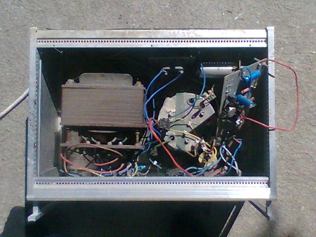

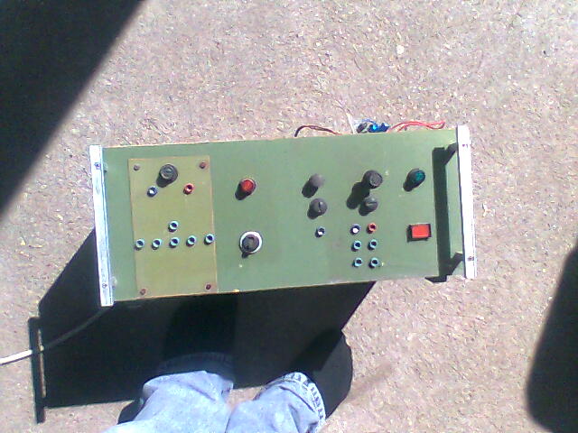

Na ittvannak.
(#) muimui hozzászólása Szept 6, 2009 /

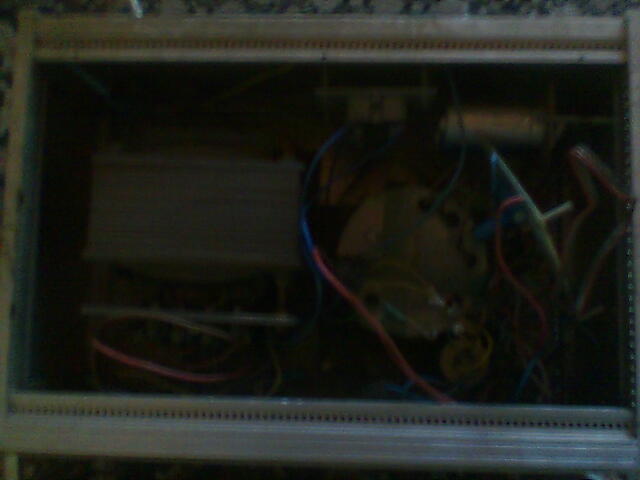

És még 2
Na látod.
Nem tudom mi lehetett, de szerintem így ne használd, elég kókánynak tűnik..
Viszont az alkatrészeit fel lehet használni, a trafó is jókora darab, és a doboza is nagyon jó. Egy labortáphoz jó alap lehet.

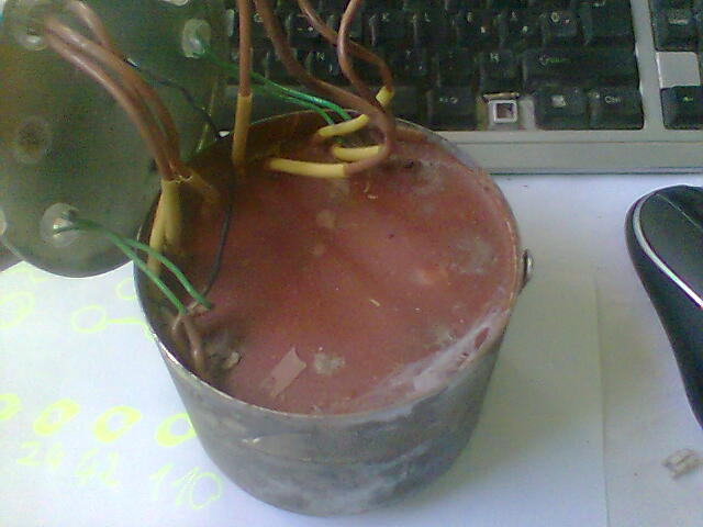

Arra én is kíváncsi vagyok mi lehet a hengerben..
Azt hiszem nekiállok szétszedni. Nemsokára helyzetjelentés
(#) szabi83 válasza lapose hozzászólására (») Szept 6, 2009 /
„mi lehet a hengerben..”
nem toroid?
(#) lapose válasza szabi83 hozzászólására (») Szept 6, 2009 /
Én is gondoltam rá, csak ahhoz magasnak tűnt.
Ui.: Jobban megnézve, lehet hogy neked lesz igazad.
Elég dúrva a trafó, kimenetei: föld, 5V, 12V, 24V, 42V és 110V. A hengert azt nemtudom mi, nincsrajta semmi szám, vagy akármi.
Esetleg mérj ellenállást a kimenetei közt.
Azt most nem tudom kimérni, mert lemerült az elem a multimban, és ellenállást sehogy se akar mérni. De találtam a dobozban még egy Semitron skb30/04 es graetzet, 400V/30A .
(#) nagy_david1 válasza muimui hozzászólására (») Szept 6, 2009 / 2
Ez a kerek "izé", biza trafó. Egy nekem is csücsül a szekrényben, nem használom, mert fogalmam sincs mire képes. Feszültségeket lemértem, de hogy valami teljesítmény vagy amper. Semmi sehol.
(#) lapose válasza nagy_david1 hozzászólására (») Szept 6, 2009 /
Ha a tekercshuzalok vannak kint belőle, az átmérőből ki tudod számítani a terhelhetőséget.
(#) nagy_david1 válasza lapose hozzászólására (») Szept 6, 2009 /
De az a baj, nemtudom hogy a tekercs huzalai-e, vagy sem, nem látom. De szerintem ez nem toroid trafó, mivel túl régiek ezek, bár nemtudom.
Ha zománcozott merev huzal lóg ki belőle, az a tekercshuzal.
Hát nem tudom, de a kilógó vezetekékek, tömör rézből vannak, lakkozva, mert a csokiknál levannak kapargatva, tolómérővel mérve 0,75mm es. Viszont, vannak vékonyabb sodort vezetékek is. A vastagabb tömör a barna, és a vékonyabbak a zöldek.
(#) muimui válasza nagy_david1 hozzászólására (») Szept 6, 2009 /
Azt megtudod mondani nekem, hogy milyen feszek mennek be és jönnek ki, és hogy melyik kábeleken?
Az a baj hogy az enyém nem ilyen, vagyis kialakítás ez, de más a típusa. Mint valaki írta mérőműszerrel mérd le a tekercsek ellenállását (persze előbb vegyél holnap egy elemet ) Egy-kettőre végzel a 230V megkeresésével és a többit már működés közben megméred.
