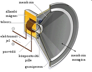

Üdv mindenkinek! Újratekercseltem ma egy Crunch Ds-12x mély hangszórót.Az összeégett csévetestről a szintén égett 0,35-ös huzalt letekertem és a csévetestet megmértem.Elkészítettem egy ilyen csévestet papírból és a lebontott huzalt feltekertem rá a számlálóról leolvastam a menetszámot.Új szintén 0,35-ös trafóhuallal elkezdtem a tekercselést,a végén a huzalt meg kellet toldalnom bontott huzallal ami itt-ott pill.ragasztós volt a korábbi szakszerű felhasználás miatt
(kb. 40 menet),a hangszóróra a róla lebontott alkatrészek kerültek vissza,semmi nem lett cserélve.A papír csévetest és a tekercs kb. 6.-ra sikerült, a szűkös hely miatt.A hangszóróra a lebontott alkatrészek kerültek vissza,semmi nem lett cserélve,mert hibátlanul jöttek le ,a porvédőt még nem tettem fel.!A hangszóró most 8 Ohm-on közép-magasat nyom, 4 Ohm-on pedig pedig rezegve,recsegve szól.A mellékelt képen az látszik,hogy a tekercs a mágnesben levő rés aljáig ér le.Nekem nem 15 mm-ert ér csak be a tekercs,pedig a csévetestet az eredeti alapján készítettem.Akinek van ötlete,hogy min változtassak vagy mi lehet a hiba kérem segítsen.Mindent palmatex-el ragasztottam,mivel tudom majd feloldani?Előre is köszönöt a segítségért!

Nehezen érthető, amit írtál. hogy lehet toldani huzalt tekercselés közben? Duplacsévés a hangszóró, hogy 4 illetve 8 ohmos bekötést emlegetsz? Mechanikailag minden rendben van? Nem ér vashoz a cséve? A papír csévetest nem túl jó ötlet, meg a palmatex sem..

Laikusként, izgalmas volt végigolvasni az utóbbi 100 hozzászólást. Olvastam itt az alumínium, kontra egyéb csévetestről... Felmerült bennem a gondolat, az alu cséve nem rontja nagyon a hangszóró érzékenységét? Mert én egy rövidrezárt menetként látom őt a légrésben. Ami jelentősen fékezheti, és melegítheti a csévét. Hacsak el nincs vágva és vágás szigetelve, hogy ne képezhessen rövidrezárt "menetet".
Akár rövidre is zárhatod, nem befolyásolja az érzékenységet.
A lényegre koncentrálva.
A vezető csévetest a mechanikai ellenállást változtatja az örvényáramok szintjén, ezen keresztül hat a mechanikai jóságra és az induktivitásra (csökkenti mindkettőt), de a nekünk lényeges elektromos jóság alig változik. Az érzékenységet ugye a következőképp számítjuk: http://img44.imageshack.us/img44/8519/refrz.png[link][/url] Amint a képletből világosan látszik, csak az fs, Vas, és Qes értékei szerepelnek, ezek pedig Nem!! változnak a csévetest cseréjével, magyarul az érzékenység állandó marad. A mostani PA hangszóróknál is létezik többféle verzió, kapton, nomex, alu és ezek kombinációja, pl. pont a JBL használja előszeretettel ezt a hármat együtt, egy csévetesten. Mindennek megvan az oka és magyarázata, ennek is, ugyans egyáltalán nem lényegtelen (átvitel, rezonanciák, és torzítások szempontjából) egy hangszórónál a lengőrendszer tömegeloszlása, és ha pontos mélyátvitel a célunk, akkor nem engedhető meg a magas mechanikai jóság, az h. a mozgórészek önálló életet éljenek, szükség van az alu hordozóra. Az ilyen stílusú mondatokat Idézet: „Úgy tünik az alu csévés teszt meghaladja a képeségeid” sztem inkább hanyagoljuk. Ha csak egy mód van rá. Főleg úgy, hogy már régen leírtam, a hangszóró helyettesítő képletét ismerve világosan bizonyítható, rosszul gondolod az alu csévetest okozta változásokat, mivel a tapasztalatot, jelenséget nem kötöd össze az okkal, a magyarázattal, hogy miért is történik az, amit látsz. Még valami, a hangszórón nem egyenáramot hallgatunk, a csévetest beejtése, vagy kézzel mozgatása a légrésben pedig annak felel meg, a váltakozóátramú viselkedésre önmagában ebből még egyáltalán nem tudsz következtetni, tehát a Idézet: teljesen értelmetlen, és persze az abból általad levont következtetések is hibásak.„már leirt egyszerű kisérlet” A valóság ezzel szemben a következő: Adott egy hangszóró, és mérések készültek róla nyitott illetve összezárt vezető csévetesttel, amint látszik, főleg mechanikai hatásai vannak a módosításnak, illetve az induktivitás (némelyik összetevője) csökken, ahogy fentebb leírtam. Az érzékenység változatlan. Körülbelül hasonló nagyságrendű a hatás, amikor Kapton, papír, vagy presspán csévetestről aluminiumra váltunk. http://img34.imageshack.us/img34/2746/595imp.gif[impedanciamenet][/url] Fekete az alapállapot, piros a zárt csévetestű. A hozzá tartozó T-S paraméterek: fekete: fs=49,284 Qms=2,602 Qes=0,493 Qts=0,414 piros: fs=49,579 Qms=2,037 Qes=0,508 Qts=0,406
