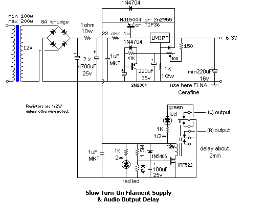

Ez jópofa, csak kicsit bonyolult első ránézésre. Van esetleg hozzá NYÁK terved is? Azt a 100-200W-os trafót azt csak viccből írták oda, ugye? Úgy számoltam, hogy egy egy ECC visz 300mA és az EM 84 olyan 240mA, akkor az egész nem tőbb 2A+némi tartaléknál... Illetve most nézem ,csak, hogy 12V akkor itt olyan 1/3 a hatásfok, tehát 6A fele fogyasztana?
Ne a sorok közt olvass ? Nemkell azt olyan komolyan venni ! Itt Mazsolázhatsz róla . Ha viszont ez bonyolultnak tünik ! pedig nem az , akkor fogsz egy 7805 -öt és a közepét fölemeled 2 darab sorosan kötött 4148-al . Máris kész a DC fűtésed , én igy szoktam a DC fűtést megoldani , most hirtelen kapcsolást nem találtam de ehhez nem is nagyon kell mert olyan egyszerű ! Nyákról lelehet követni mindent .
Rendben. Köszi a linkeket. Azt hiszem, el fogom készíteni a relés változatot, ha lesz időm, addig marad az AC és kiközepelem.

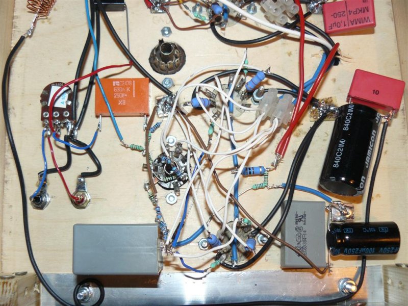

A kezes dolgot igazából nem figyeltem meg, de még fél óra és újra összerakom. Hát a fémlapról én is álmodoztam, csakhogy még nemsikerült hozzájutni. (Metalloglobusnal néztem Al táblát , 2 és 4mm vastagot, csakhogy ők nem hajlandóak drabolni és 2x1 méteres táblában árulják, itthon meg szépen nehéz lenne vágni eszköz hiányában, még az jutott eszembe, hogy a fára rakok a tetejére egy nyáklapot.
Idézet: A Zoli ezt irta de én kiegésziteném még némi mondókával ! Nem megsértődni csak jóindulatból szeretném leírni ! Szóval addig ez a mű nem is lessz zajtalan még azt a vezeték kupacot megnem szünteted ? Az elrendezésen is kéne változtatni mert túl hosszúak a vezetékek . Valami más belső elrendezést próbálj meg kialakítani , az árnyékolás sem mellékes azt is megkéne oldani valahogyan ? „Ez így zenélni fog, míg ki nem cseréled a hordozót valami fémesre” ![]()
Nem sértődtem meg, előbb utóbb számítottam rá, hogy valaki felveti. ez az első ilyen munkám és ahogy jött és jónak láttam, úgy raktam. Alapvetően deszkamodellnek is lehet hívni.
Ezért is jó a légszerelés , lehet rajta kisérletezni Diy -ez ni.
Nos, megközepeltettem a fűtést és a mackó elment másik málnásba. Egy nagyon picike, alig hallható brumm maradt, amit betudok a rossz design-nak.

Nem akarok belevau, de nekem úgy tanítottad, hogy a fűtés vezetéket sodorni kell és fűzni, ezt itt nem látom, ez nem lehet probléma?

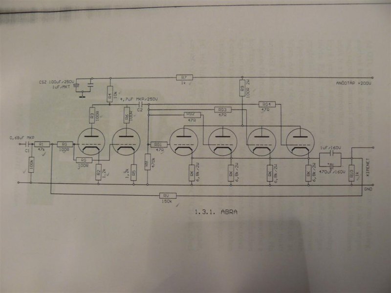

Üdvözlet urak, lenne egy olyan kérdésem hogy ebből a kapcsolásból, ami a linknél szerepel, ki lehet e hagyni a fojtótekercset, illetve a meghajtást úgy terveztem egyenlőre toroid hijján, hogy 230-12v körübelül 1 amperes trafóról venném le a szükséges anódfeszt, úgy hogy utánna 24-230v trafót kötnék, illetve a 12v trafóból érdemes e stabkockával előállítani a 6.3v körüli fűtőfeszt, vagy ezt jobb lenne egy külön erre méretezet trafóval leszedni? Kapcsolás itt:Bővebben: Link
Fűtésnek a stabkocka felejtős. A két cső majd 3A.Ehhez meg a trafó is igen kevés. Ilyenkor inkább sorba lehetne kötni a két cső fűtését. De ebben az esetben nem tudom, hogy megfelelő-e két nagyon különböző 0.4A és 2,5A csövet sorba kötni. A fojtót el lehet hagyni, de akkor rosszabb lesz a táp szűrése.Helyére tegyél 500-1K/1-2W ellenállást. Ha később lesz fojtód az ki tudod váltani. Ha nagy hülyeséget mondtam majd kijavítanak, de én egy másik trafóról fűteném ami legalább 6,3V-3A kiközepelve. Mire megírtam már köbzoli válaszolt is.De a fűtés szerintem csak akkor jó ha sorba lehet kötni.
[/quote]Fűtésnek a stabkocka felejtős.
[quote] Miért is lenne felejtős ? Vannak olyan stab íc -ék amik nem csak 1 Ampert tudnak ! Én egy füles erősítőnél nem beszélnék le senkit a DC csőfűtésről ? Szerintem már azért itt igencsak törekedni kéne arra hogy a zajszint a 0-val legyen eggyenlő ! Stab ÍC ez PL - ul 5 Ampert tud , S ha már építek egy jó drága csövekből álló füles erősítőt akkor ez már az összes többihez képest semmi költség . Meg még valami szerintem egy füles erősítőnek azért a CRC szűréstől illene jobb tápot alkotni , egy stabilizált táp az a mi ? De ezen lehet vitatkozni hogy kinek mi a jó ? Annyi biztos hogy a felyhallgató az közvetlen a fülre tapad ,ebből kifolyólag eggyáltalán nem mindeggy hogy mekkora alapzaj amit elkéne viselni ? ![]()

CIROKL, Moszkvai köszönöm a válaszotokat, bár én most hétvégén szerettem volna összerakni az erölködőt, akkor inkább majd jövőhéten tekercseltetek egy toroidot hozzá. Viszont én emlékszek egy olyan barbár dologra, javítsatok ki ha tévedek, de ha váltó áramlól fűtök egy csövet, akkor úgy emlékszek kisebb az áramfelvétele, mintha egyenárammal történne! Másik kérdésem meg az lenne, hogyha sztereóban építem a kapcsolást, akkor muszáj e az anódrács felőli kapcsolást, clc tag plusz szűrőkondi, illetve anód ellenállásokat is dublikálni kell, vagy elég hogyha egy ág van kiépítve, és az anódrácsokat közösítem, és úgy kapják meg a feszültséget? Mindezt persze annak fényében, hogy annyival emelem az ellenállások teljesítményt, amennyit megkövetel ezzel a megnövekedett áramfelvétellel?
