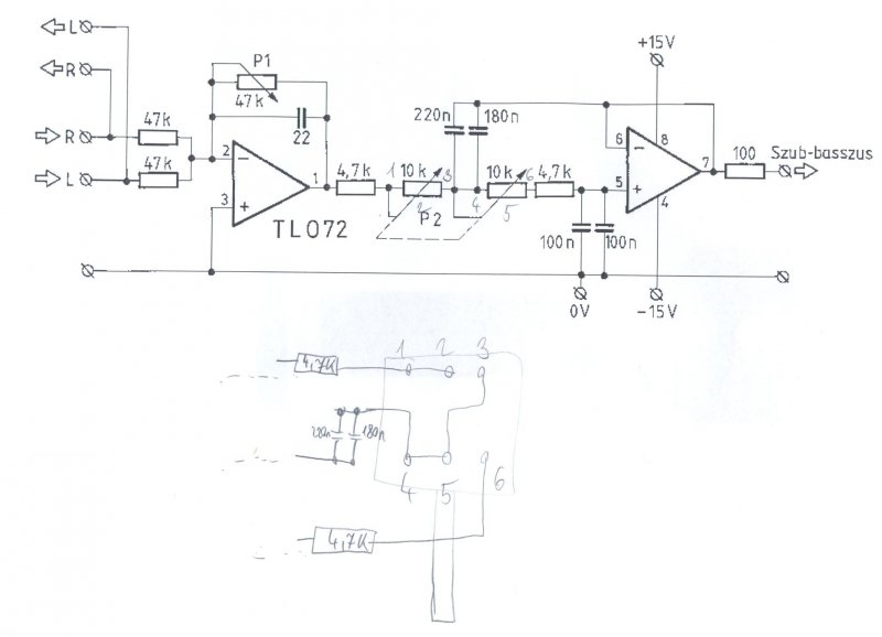

Szeretném, ha segítenétek az 1000mester magazin Subfilter -ben. Napok óta összeraktam és keresem miért halkabb, mint a sima jel? Esetleg rosszul csináltam meg a beültetési rajzot? Ott a sztereó poti bekötése sem egyértelmű számomra... /Bocsi, csak azért írtam ide, mert nem túl keresett a Subfilter topic./
(#) hapro válasza Rafael hozzászólására (») Szept 8, 2009 /
Az a poti így ahogy van a nyákrajz nem stimmel a kapcsolási rajzzal.
Inkább így kösd ahogy a képet mellékelem.
Ja és nézd úgy a rajzot, mintha a poti egy-az egyben be lenne ültetve a nyákba.

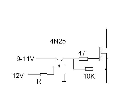

A képen látható kapcsolásban mekkora legyen az optocsatoló ellenállása? 10K körül?
