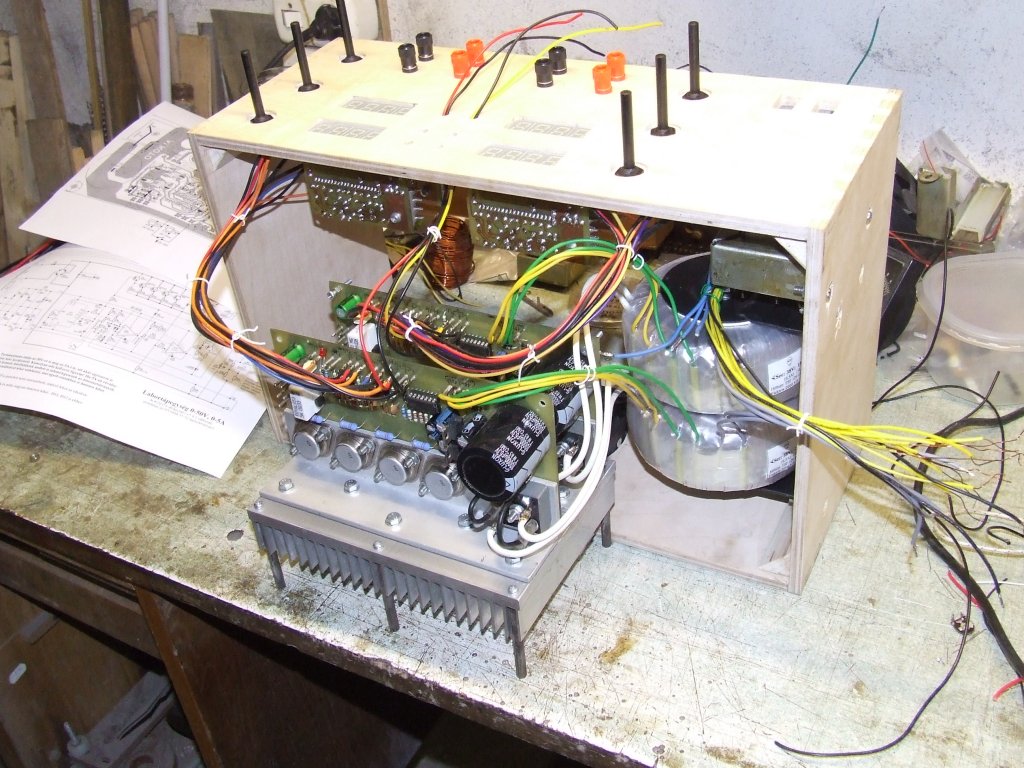

Tovább halad a tápegység project.
Elkezdtem összedrótozni. Már csak a mérőrész, és a hálózati rész van hátra. Ugyan a képeken nem látszik, de tiszta gáz, hogy az egyik piros csatlakozóm nyakban elszakadt (pedig értek a csavarokhoz, nem húztam meg jobban mint kéne). Nem az a 100Ft a gond, hanem hogy menni kell érte.
Nekem eddig kb 2 szakadt el így, meg meg is kell fúrni mert csak a nagyon kopott banándugó megy bele. Totál kisipari selejtek ezek a csatlakozók, nem is érdekelt hogy eltört én tettem régi orosz műszerről bontottat a középleágazáskoz... Többet ilyet nem veszek az biztos, pedig nem 100 ft volt. A hőfokvezérlőhöz köszönöm a tippet.
Nem tudom mint a képen láttad már be van építve de holnap kiveszem és felírom a típusát. A kapott doksiban nincs benne a típus. Én kit formában vettem.
Nagyon brutál szerkezet lesz ! A hűtés hogy lesz megoldva ? Gondolom lesz egy venti ami fújja a bordára a levegőt, de lyukas lesz a doboz alja/teteje ? Mert valahová távoznia is kell a levegőnek.
Jól látod, valóban lesz ventillátor. Méghozzá kettő is, mert ezek már elég jól átszellőztetik a bordát (korábbi képen láthatod).
A doboz alja teteje, természetesen lyukas lesz, sőt még olyan terelőt is gondoltam bele, ami úgy irányítja a meleget, hogy az kimenjen a dobozból, ne pedig bent keringjen (ha egyáltalán lesz neki valaha alja és teteje, mert miután már működik egy szerkezet, hajlamos vagyok elmulasztani a végleges befejezést.) Idézet: „ha egyáltalán lesz neki valaha alja és teteje, mert miután már működik egy szerkezet, hajlamos vagyok elmulasztani a végleges befejezést” Akár Pisti amatőrtárs, mondjuk a shottky diódás védelem tesztelését én is a tápról csináltam. Brutális a táp, nagyon tud. Szerencsém volt ezzel a bordával nagyon meg vagyok vele elégedve de még csak a felét raktam össze 4 et . Mit kezdjek a germánium tranzisztorokkal? A tiéd viszont gyári, nem göndörfalazok látom hogy nem ma kezdted.

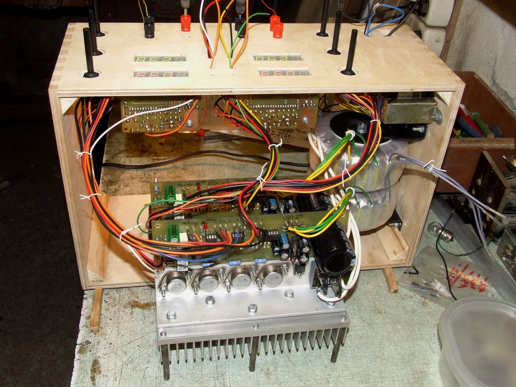

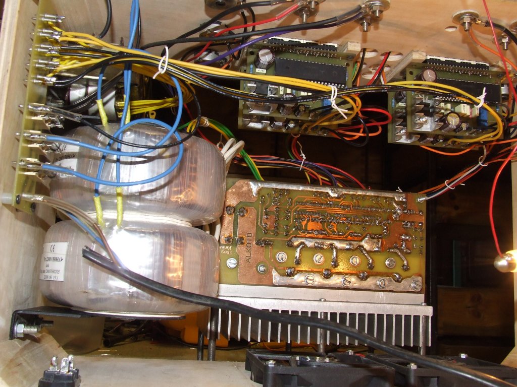

Újabb apró lépés a tápegységemmel. Most már a "trafópanel" is kész, és a műszereket is bekötöttem. Sőt jobban hangzik, ha azt mondom, hogy a kapcsolókon kívül, már csak a hőfigyelés van hátra, de az is kész, csak be kell csavarozni, és drótozni.
Néhány kép a "gubanc"-ról.
Hát ez nem gubanc. Lemásolom ezt én is , azért ennek a tetejét le lehet csukni még a drótoktól. Nagyon igényes.

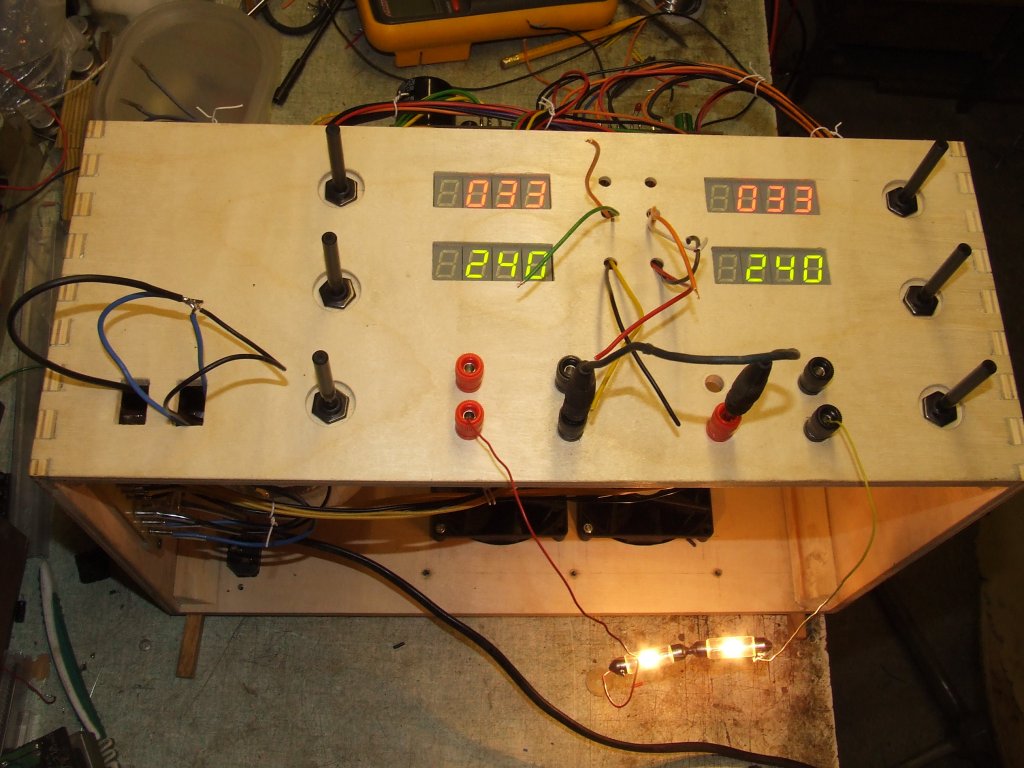

Gyakorlatilag a tápegység funkciók szempontjából teljesen kész a tápegységem. Mind a feszültségelőállítás, mind a mérések tökéletesen működnek.
Összefoglaltam nagyjából ami eszembe jutott, mellékelve néhány fotóval. A műszerek még a vártnál is precízebbek, igazából nem vártam ennyire pontos mérést. Teljesen szinkronban mér a multiméteremmel.
Gratulálok! Tetőt csinálj rá, én újra huzalozom a tápot (vagy nem). Hátra van a be nem tervezett hővédelem is. A proli007 féle kettős diódával. Az tetszik a hővédelemben hogy ha eléri a hőfokot a dióda a venntit szép lassan indítja el. Elég Rádiótechnikás lett a nyák de elfér.
