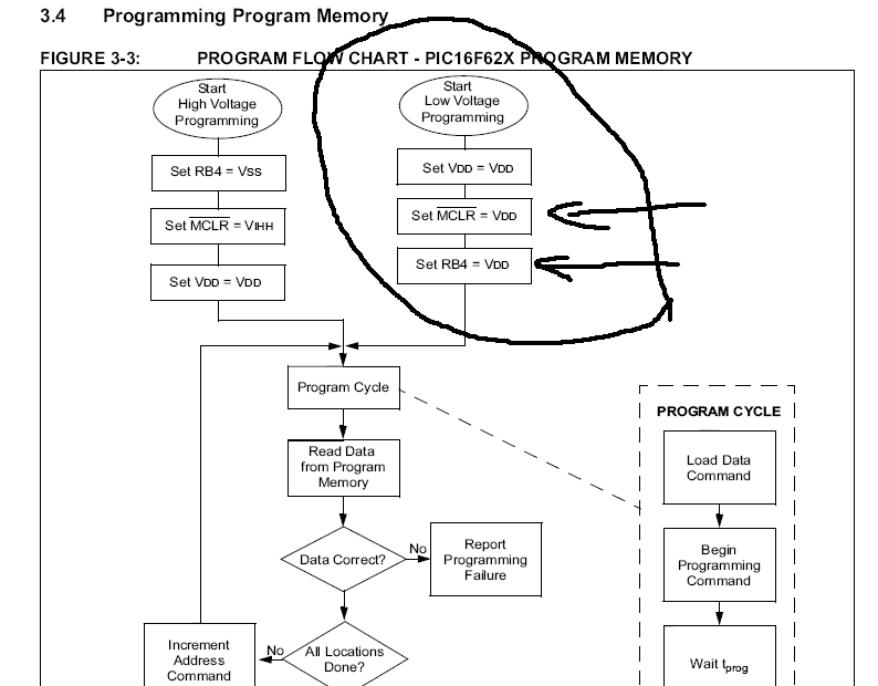

Én a Pic adatlapját vettem alapul, ebből indultam ki (fájlmelléklet)
Világosan leírja, hogy kell normál/alacsony fesz. programozási módba eljárni, én így is csináltam.
Így nem felejti el a programot, de valamiért az első két sort telerakja 3FFF-ekkel, ill. kihagyja, ha másodjára visszaolvasom akkor jó, szóval ha erre valaki magyarázatot tud adni akkor pezsgőt bontok!

(#) Hp41C válasza zsoltee0001 hozzászólására (») Szept 12, 2009 /
Már írtam, hogy az adatlappal ellentétben a PicKit2-vel HVP algoritmussal úgy sikerült beégetnem, hogy a PGM láb szabadon volt....

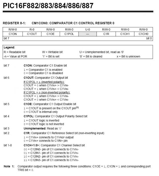

Most is fáj a fejem egy kicsit egy másik adatlaptól: Egy 16F886-on a CM1 komparátor kimenetét úgy is be tudom kapcsolni, hogy a CM1CON0 regiszter 7. bitje, C1ON = 0. A lábjegyzetben pedig ott áll, hogy a kimenet aktivizálásához a C1ON = 1 kell legyen. A COUT1 - RA4 kimenetet magasra állítja, ha ebbe a regiszterbe 0x30-at írok és alacsonyra vált, ha 0x10 -et írok bele. A legújabb Errata-ban egy szó sincs a komparátor modulról. Miért
(#) Norberto válasza Hp41C hozzászólására (») Szept 12, 2009 /
Ha 0x30-at írsz a regiszterbe, akkor a komparátor rá van csatlakozva a fizikai kimenetre, ha 0x10-et írsz bele, akkor a komparátor kimenete lecsatlakozik a fizikai kimeneti lábról. Az, hogy állapotot vált az esetedben, szerintem csak eseti jelenség most. Mivel a komparátor-kimenet lecsatlakoztatott állapotánál valami más belső modul "érvényesíti" akaratát arra a kimeneti lábra, amit korábban bizgettél, módosítottál, aktiváltál. Az én meglátásom szerint ez lehet a helyzet.
Az első problémára nem tudok mit írni, azt elrontották valószínűleg, és még nincs benne az errata-k között, talán eddig még senki nem fedezte föl ezt.
(#) Hp41C válasza Norberto hozzászólására (») Szept 12, 2009 /
Szetintem is ez a helyzet, de nem ez van leírva! Azt állítják, hogy a kimenet aktivizálásához a C1ON=1 is kell....

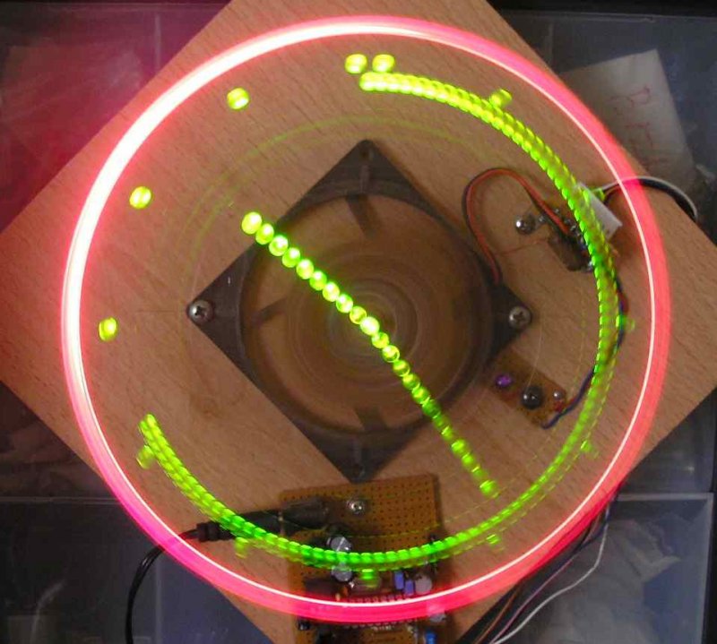

A propeller programot, (628(A) v2.23), RTC-s, most teszteltem PIC16F648A-val. A program és funkciói ugyanúgy működik ezzel is, mint a 628-al. Néhány felvétel erről.
Szia.

A propeller 628(A) v2.27 verziója ki tud lépni a "DEMO" szövegmódból, és úgy is marad! Csak akkor lép demóba, ha újra parancsot kap, és ugyanazzal a gombbal ki lehet léptetni azonnal. (Ekkor már nem lép percváltáskor sem a demóba egyáltalán). A tesztelés alatt nem történt semmi hiba a programmal.
Köszönjük Neked Hp41C, ezt az újabb tökéletesített verziót. Néhány felvétel a program működéséröl.
