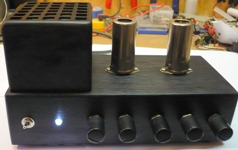

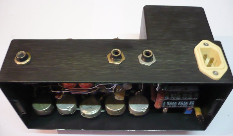

Sziasztok ! ma barkácsoltam az eggyik haver kérésére egy kis csöves erősítőt ? / Előerősítőt ! /
A gyorsaság érdekében légszerelt a belvilág , semmi luxus ,Szinte az egéssz bontott alkatrészekből van , kivéve a csöveket meg a házikót amit gyorsan csináltam tegnap egyből 2 darabot is.

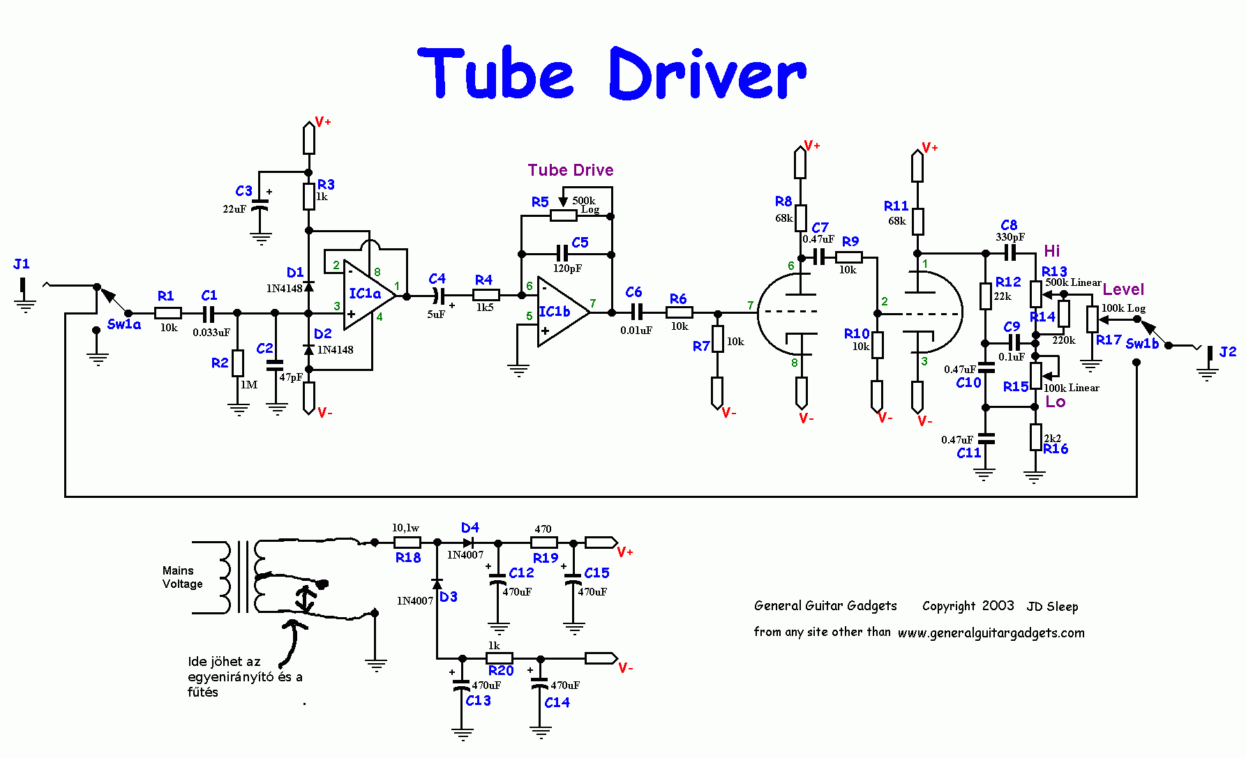

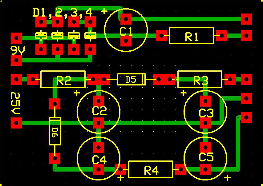

![]() a csöves torzító tápjához csináltam egy paneltervet. Felső körben a 9V megy a kistrafóról, az megy a fűtésre. R1 ellenállással állítom be hogy 6,3V legyen. Hogy miért is egyenirányítom? jó kérdés egy kérdést megér. egyenirányítás nélkül a 9V váltóba bekötöm az előtét ellenállást, akkoris jó lesz ugye? kérdés pesze a feszültség, de azt meg szerintem mérni fogom, és az szerint rakom be a csövet. A rajzon szerintem más nem változik a csővel kapcoslatban, de ha nem így van szóljatok légyszi ![]() Alsó körben a 25V részéről a kapcs rajz alapján egy V+ V- és egy GND. Ha magas lenne az IC-nek a fesz, akkor 1-1 ellenállást berakok a V+ V- ágra szabályozni. Remélem semmi elvi hibát nem követtem el. Köszönöm, hogy meghalgattatok!

A C4 és C5-öt nehogy úgy kösd be, ahogy a feltett nyákterven van! Mivel a középső a test, így a felső a pozitív, az alsó a negatív ág. És mivel negatívabb a testnél, így a test felé kell néznie a kondik + végeinek. Amúgy más hibát nem látok benne. A fűtésnek nem muszáj egyenirányítani a feszt, simán mehet váltóról is, de akkor szerintem nem árt kiközepelni a fűtést, tehát ha már megtervezted így, akkor maradhat.
De ha megnézed a rajzot, azon is így vannak a kondik. De értem a meglátásod. Van diódám bőven, lehet egyenirányítgatni...
Idézet: De a rajzon is fordítva van ! „De ha megnézed a rajzot, azon is így vannak a kondik” Fordítsd meg őket a helyes irányba .
Akkor a rajzon is hibásan szerepel. Azt nem is néztem, csak most itt a nyákterven láttam, hogy fordítva vannak.
rendben, megfordítottam
