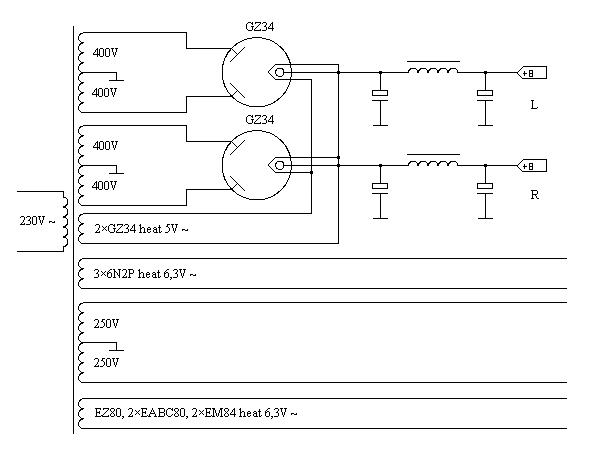

Az a problémám, hogy a GZ34-es egyenirányítóknak a katódjuk és a fűtés egyik kivezetése össze van kötve, és egy fűtőtekercsem van a kettőnek - ez nem lesz nekik gond? És nekem? A jobb és bal oldalnak külön terveztem volna a nagyfeszeket, de így össze lesznek kötve akaratlanul is ![]() Ezzel kapcsolatban még annyi lenne, hogy az előcsövek fűtőtekercsének egyik felét letesteljem, vagy nem kell? És a varázsszem csöveinek a fűtését? A másik csak egy "érdekesség", legalábbis nekem az, mert nem sok ilyen csővel találkoztam eddig ![]() Az EL84-es párnak hova lett a gettere? Elvitte a cica? Lenyalogatta? Csak egy alig látható barna folt van a helyén, mindkettőnek, az oldalán viszont megmaradtak a foltok…

![]() Amúgy gondoltam, hogy nem lenne szerencsés az egyenirányítókat ilyen módon "közösíteni" ![]() Még jó, hogy a toroidra tudok még tekerni… Az előcsöveknek meg a többinek akkor nem kell a fűtését testre vinni? Nemsokára tudok a cuccoról képet feltenni, de még csak egy ideiglenes szerelőpanelen.
