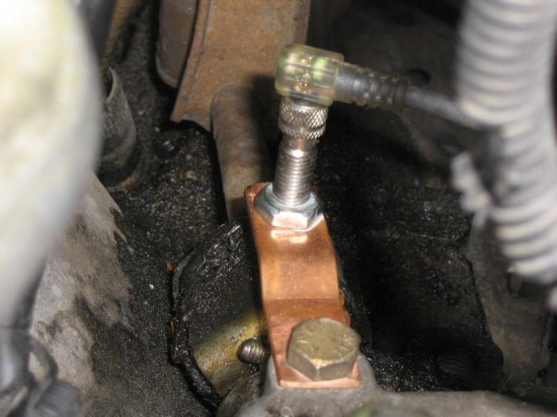

Hali. Egy kicsit tuningoltam a kocsimat, riasztó távirányítóról is lehet indítani. PIC vezérli. Figyeli hogy sebességben van-e, ha igen, hangjelzéssel jelzi és nem indít. Ha beindulás után sebességbe teszi valaki, úgy, hogy nincs bent a kulcs, azonnal leáll. Egyébként kulcs nélkül 5 percig megy. Van még egy funkció, a helyzetjelzőket is lehet távirányítóról ki-be kapcsolni.
itt egy videó róla: http://www.youtube.com/watch?v=M0yDeiBE7Mw A mellékelt képen a vezérlő látható

Tuti szerkezet, hasonlón régebben én is agyaltam.
A sebességbe rakást hogyan figyeled? Illetve hogyan, hol érdemes?

(#) Panhard válasza Norberto hozzászólására (») Szept 14, 2009 /
A váltóműködtető rúdon van egy iniciátor, a 0-nál ad jelet. Hogy mi értelme, hát csak a poén kedvéért csináltam, eddig mindenkinek tetszett.

(#) titi válasza Panhard hozzászólására (») Szept 14, 2009 /
Nem rossz! De honnan tudja, hogy meddig kell indítózni?
