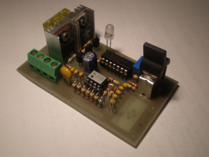

(#) titi válasza Panhard hozzászólására (») Szept 14, 2009 /

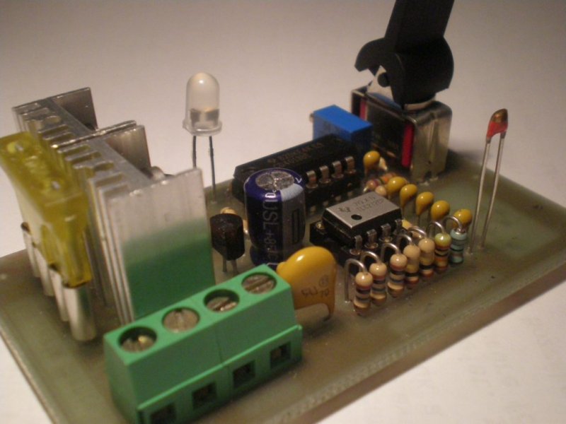

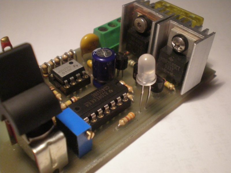

Nem rossz! De honnan tudja, hogy meddig kell indítózni?
(#) Panhard válasza titi hozzászólására (») Szept 14, 2009 /
amikor a generátor elkezd tölteni, akkor hagyja abba, de max 5mp-ig tekeri, ha valamiért nem indulna be.

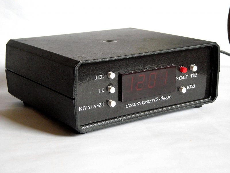

(#) vicsys hozzászólása Szept 14, 2009 /

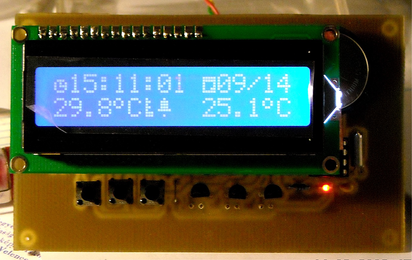

Mostmár csak egy szép kis dobozka kellene.
Előzmény
Szivesen venném az ötleteket!

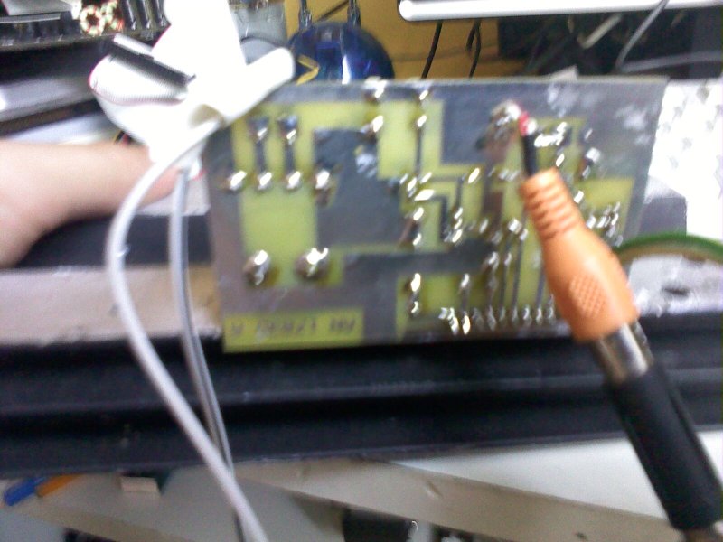

Kész a 2x50-w os erölködőm autóban meg kertben lesz használva mert 12-voltos-24-ig bármit szeret..és egy 8.2-ah-es 12-voltos aku-ról is szép a hangaj
Bocsi de csak m mobilos kép...
(#) zoly15 válasza 7805 hozzászólására (») Szept 18, 2009 /
Ha akkumulátorról megy minek az egyenirányító és a Puffer?
(#) Panhard válasza zoly15 hozzászólására (») Szept 18, 2009 /
Így nem gond ha véletlen felcseréli a két táp vezetéket
(#) dbase válasza zoly15 hozzászólására (») Szept 18, 2009 /
Így nem kell odafigyelnie a polaritásra Nincs hiba lehetőség akármire akárhogy rákötheti szerintem.
(#) zoly15 válasza dbase hozzászólására (») Szept 18, 2009 /
Gondoltam hogy valami ilyesmi szerepe lehet, vagy ha Váltófeszre köti akkor is használható
(#) 7805 hozzászólása Szept 18, 2009 /
Így ahogy mondjátok meg trafóról is szokott menni...

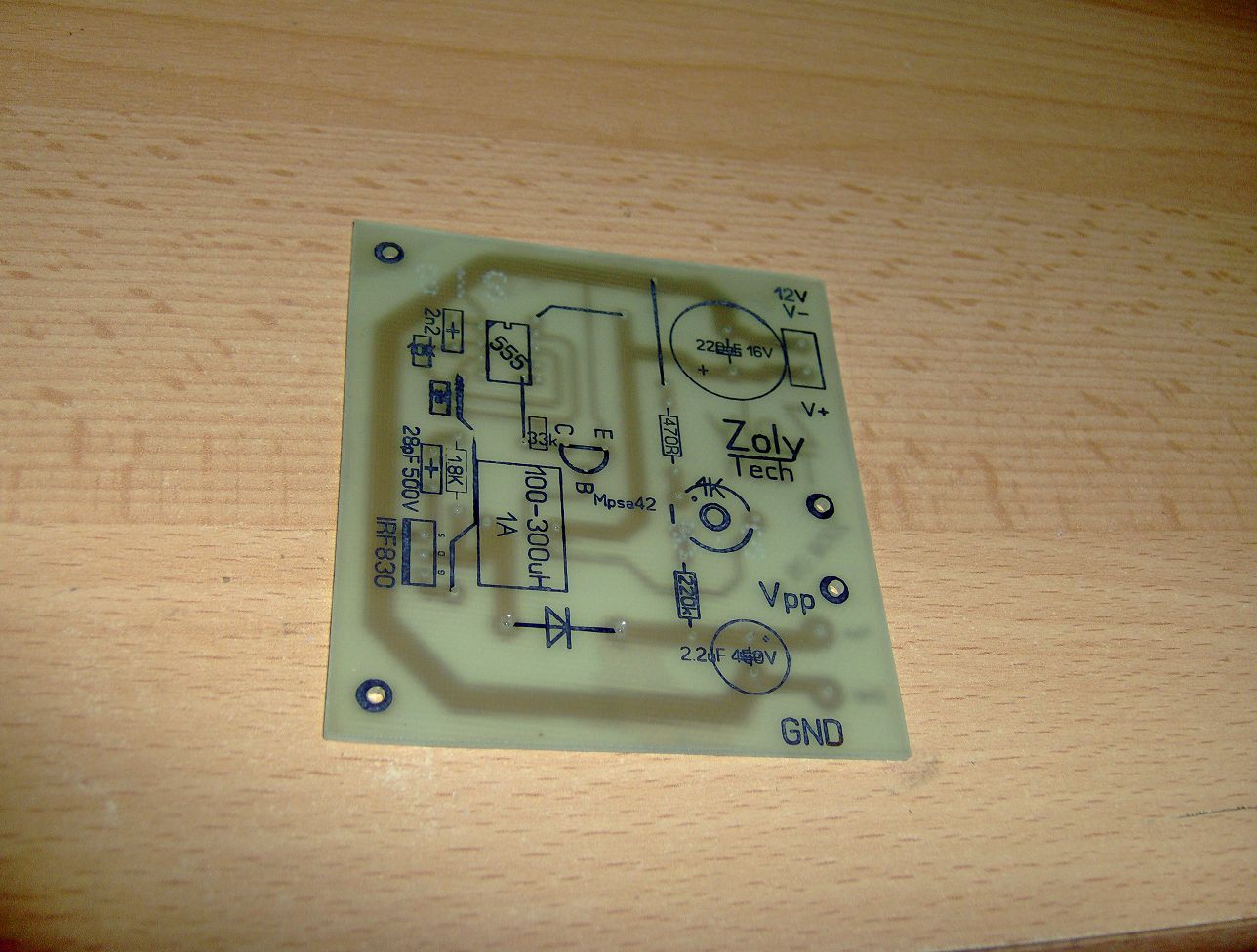

(#) zoly15 hozzászólása Szept 19, 2009 /
Szép délutánt mindenkinek!

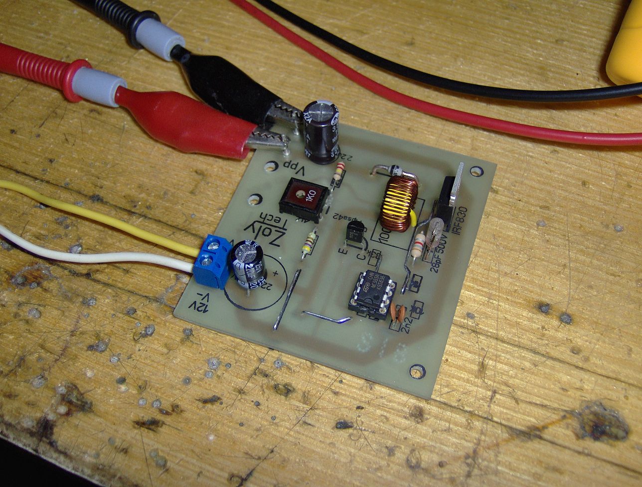

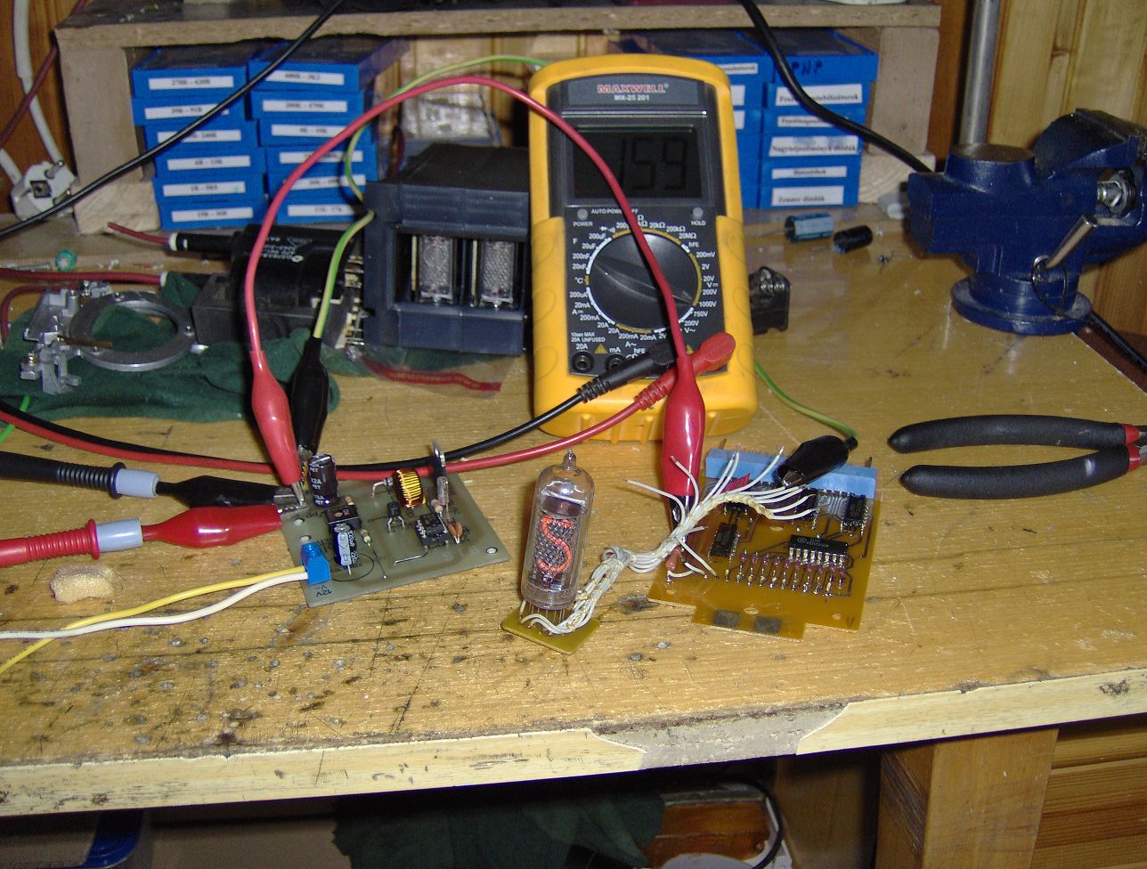

Én egy Nixie tápegységet építettem.
Annyi az újj dolog hogy a nyákra rávasaltam a beültetési rajzot, mondhatom, hihetetlenül tetszik, még vitrinbe is kiraknám a nyákot, nagyon szép lett tőle.
A képen a Nixie cső IN-14 es orosz cső.
Egy fórumtárstól vettem "kazettákban" van vezérlő panellal együtt.
Ha valakit esetleg érdekelne ilyen cső piviben keressen meg és intézkedem.
(#) Norberto válasza zoly15 hozzászólására (») Szept 19, 2009 /
Valóban pofás lett tőle a NYÁK felső oldala.
(#) zoly15 válasza Norberto hozzászólására (») Szept 19, 2009 /
Nekem is nagyon tetszik
