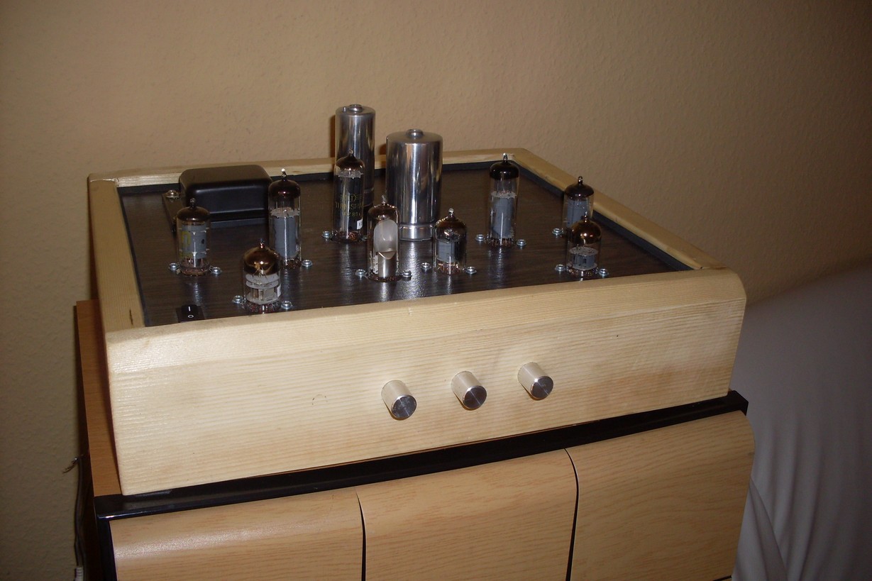

Nagyon szép lett , gratulálok, ha már hangtechnikáról lévén szó én EZT követtem el a közelmúltban. Igaz még van rajta egy kis szögelni való, de a lényeg azért már látszik, és a hangja sem utolsó.
(#) JZoli válasza Doncso hozzászólására (») Szept 28, 2009 /
Nagyon jó lett, bár a kivezérlésjelzőt irigylem rajta, az nekem is jobban tetszk, mint az EM80-as.
(#) Doncso válasza JZoli hozzászólására (») Szept 28, 2009 /
Sajnos nincs már szegénynek akkora fénye, de majd a börzén lövök egy frissebb darabot , hát ez nem mai darab már.
(#) lobbooo válasza Doncso hozzászólására (») Szept 28, 2009 /
Nagyon szép,gratula, és elhiszem ,hogy szépen szól!!! Én még csövessel nem foglalkoztam sajna még nem is volt hozzá szerencsém, de egyre kíváncsibb vagyok egy ilyenre.Hangfalad is van hozz,ami úgy igazán kihozza a minőségét?
(#) hapro válasza Doncso hozzászólására (») Szept 28, 2009 /
Nem rossz..de akkor már egy szekrényt is csinálhatnál alá... A kép alapján egy kicsit szenved a súlya alatt.
(#) mark.budai válasza JZoli hozzászólására (») Szept 28, 2009 /
Helyetted helyesbítek. Nekünk 84-esek vannak. Illetve van 71-esed, meg nekem 34-esem.
Docsonak van EM80-as az erősítőben.
(#) Doncso válasza lobbooo hozzászólására (») Szept 28, 2009 /
Köszi, hát a hangfal az gyári de nem egy audiofil, mindenesetre többet kihoz belőle mint a Sony hifim.
(#) Doncso válasza hapro hozzászólására (») Szept 28, 2009 /
Hát kedves Hapro barátom, sajnos tévedsz ez esetben, mert ami alatta van az egy CD tartó, és inkább a saját súját nem bírja, évek óta ilyen a formája, mert amin a CD tartó pihen, az egy olyan hifi állvány, aminek nincs teteje, csak az oldalain támaszkodik, így a saját sújánál fogva lóg szegény. Lusta vagyok egy tetőt vágni a hifi állványra

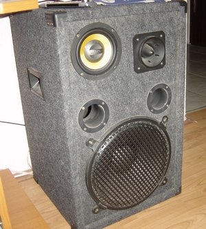

Két általam épített hangfal. A nagyobbik egy Celestion-W nevezetű mélyláda, Brutális 1000W!!! A másik egy 3 utas 300W-os hangfal EVM méllyel , ebből 2 egyforma volt. Sajnos meg kellett válnom tőlük.

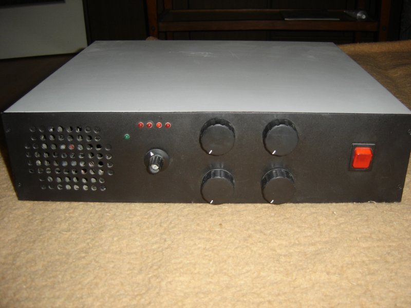

És egy 4x350/550W-os PWM végfok, ez még megvan de már csak 2 végfokpanellal üzemel.
