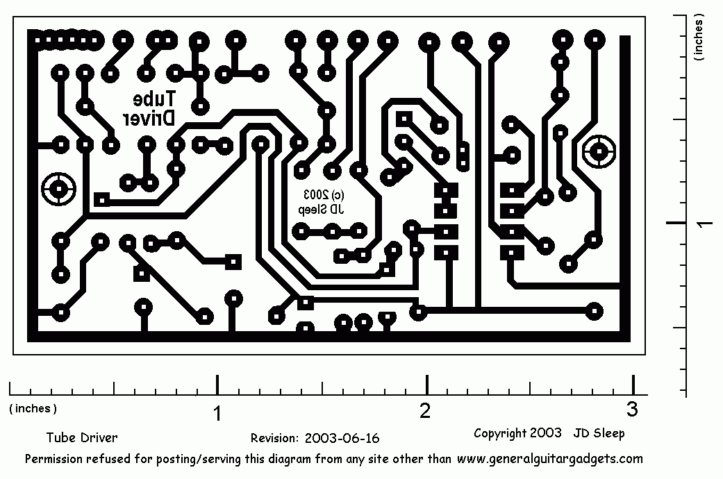

Bár nem akartam de akkor veszek ma egy kis myrra trafót erra célra, mert csak egyszerűbb így, azt le is tudom szigetelni, mekkora bizti kellene neki? 1amperes? és azt köthetem a trafó elé vagy utánna? Én a Tonepad.com os panelt használom arra oda van írva hány incs.
Gr49 írta le jól, ez csak váltófeszről működik, mivel csak abból tud negatív feszültséget előállítani.

Használj 12,6 volt AC-t , ahogy azt kell, és a rajzon is van, és akkor lesz negatív feszültséged is ! Ez a beültetési rajz több helyen is hibás !

NE, ismétlem NE építsd egy dobozba a hálózati transzformátort az effekttel, mert ezek a ksi pici trafól általában túl vannak gerjesztve, így nagy a mágneses szórásuk! Mindenféle zaj/brumm forrása lesz! És csakis biztonsági trafót hazsnálj, ahol a primer, és a szekunder külön csévén van, vagy közöttük legalább 4,5 kV átütési szilárdságú szigetelés van !
úgy gondoltam, hogy a trafót körbeveszem egy kis fémdobozzal. Nem lenne elég? És külön csévén van a szekunder.
Nem elég. Egy torzító nagyon érzékeny a zajra ! Pláne a cső! az eredetiben , is külön dugasztáp van. Bár az EHX több DeLuxe effektjében a hálózati trafó a házon belül van, de azok nagy házak, és pl echo, fuzz, stb kisebb érzékenységű effektek. Kipróbálhatod, ha gondolod, ez csak egy tanács, de, ha aztán zajos, brummos lesz akkor úgyis ki kell venni . Egyébként alapból picit zajos pedál, talán , mint egy Tube Screamer. Ez a két egyutas egyenirányítás nem valami jó ötlet... az eredetiben sem így van, hanem graetz hidas, 2x12 V-os szekunderű trafóval, a cső ÁC-ról fűtve
hát jó. akkor csinálok egy külön kis dobozt a tápnak, és majd arról megy mazzagon át az áram. Bár az én esetembe kicsit macerás, mert a táprésze nálam más mint a rajzon
![]() ![]() köszi, hogy szóltál, még pont időbe ![]()
Lenne mégegy kérdés ezel kapcsolatban. Akkor külön dobozba lesz a táp, ez oké. A tápon belül: 220 bejön, rámegy trafóra, azután meg a panel amivel csinálom a fűtőfeszt, meg ami ellátja a csövet/IC-t. Ebbe azért kellene egy biztosíték, nem? Vagy valami...
Nem igazán értek hozzá, 220at nem szeretem... Ha kell bele, hogy kell bekötni? Olyan kábelem va a trafóhoz, amin nincs föld. Ez a sima vékony dugasz. Gondolom fémházat ne csináljak így neki. Vagy cseréljem le a kábelt? El vagyok bizonytalanodva ![]()

Szerintem a szarvát vagy a farkát kell majd húzni XD ha készvan fényképezem hétvégére ha jól megy megvan! Kócos hol hibás? Megvettem közben a trafót, 1 volt 1.25 amper ebböl fogom kicsalni a fütést majd egy g-híddal, és folytom 12,6 ra!
