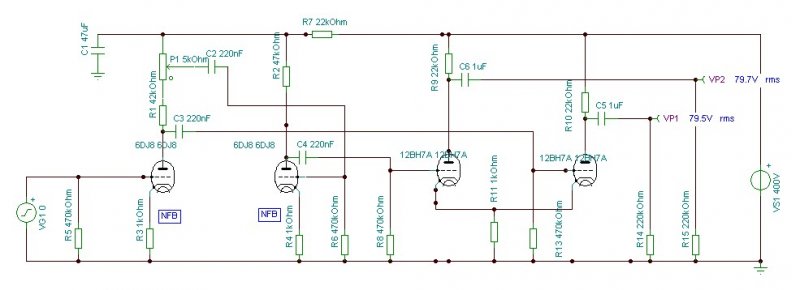

Kipróbáltam a DC csatolt meghajtást gyakorlatban is .
Hozza az elvárásaim , 2x 65V eff. 51K terhelésre , (bemenet 700mV) . Negatív 50V finom beállításával tökéletes szimmetrikus vágás érhető el , kimenet szimmetriája is csak mV nagyságrendű eltérést mutat . Tudom sokan idegenkednek a DC csatolástól , rajzoltam egy kondis csatolású variációt is , ezt még gyakorlatban nem teszteltem . Ez is megfelelő lenne a 6AS7 PP meghajtására , itt szimmetrikus NFB is beköthető.. Idézet: Nyugott lelkiismerettel bele vágnék ! Sajnos a 6AS7 -el nincs szándékom építkezni , csak egy füles erősítőt ! Ugy - hogy ezzel majd rajtad kívűl megbarátkozik más is talán ? „Tudom sokan idegenkednek a DC csatolástól”
Ha 50 voltot is tekerek a trafóra, ha ráfér, akkor én is a DC csatolt rajzot építem.
Biztos ráfér ,0,15- 0,2mm vezeték is elegendő .
Az a meghajtás sok más végcsövet is kiszolgál , akár GU50-et is .

biztos én vagyok a hülye, de hol a DC csatolt rajz ? bocsi ..
