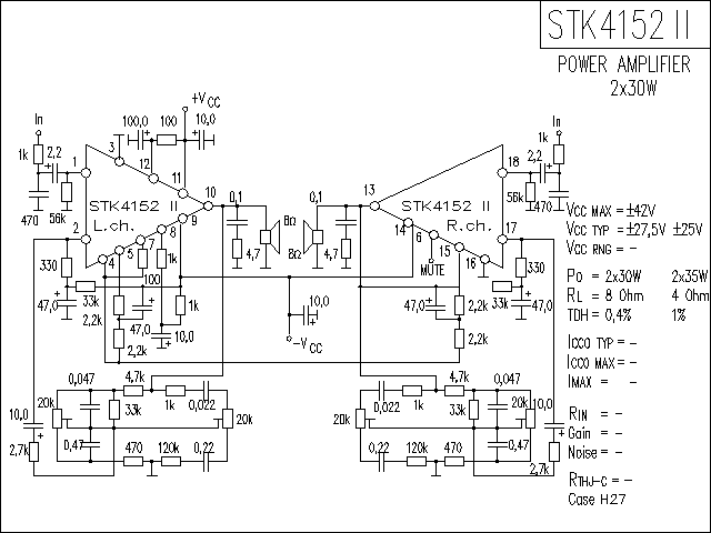

Segítséget szeretnék kérni van 1 rossz erősítőm
amiben van 1STK4152 ic erről az icről szeretnék többet meg tudni azt hogy melyk lábán kapja + a tápot + a jelet
a tápját már meg mértem az elkó kondikon ott meg vannak csak azt nem tudom hogy el jut az icre. Köszönöm szépen a segítséget
(#) Imi65 válasza Jani85 hozzászólására (») Szept 16, 2009 /
Itt az adatlapja, és az egyszerűbb bekötési kép.
(#) DJ Szabcsa válasza Jani85 hozzászólására (») Szept 16, 2009 /
Mérd meg az erősítő kimenetét. Ha egyenfesz van rajta akkor halott az IC. Nekem ez szokott a leggyakoribb hiba lenni...

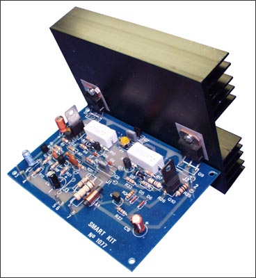

(#) Zoltan.ms hozzászólása Szept 17, 2009 /
sziasztok.
itt lenne ez a kiváló kapcsolás már többször megépítettem és a maga nemében egyedülálló hangminőséget biztosít.
Eddig 8 Ohmos hangszóróhoz használtam de látom a leírásában, hogy 4 Ohmoshoz mahinálni kell vele valamit.
ennyire sikerült lefordítanom az ide vonatkozó passzust:
"Ha te a 8 Ohmos verziót építed meg akkor a kapcsolásnak tartalmaznia kell R28 D7és D8-at is,
amelyeket a 4Ohmos verzióban nem kell használni."
csak az a gond, hogy nekem ez egy hangszererősítőbe kellene amire sokszor különböző nem tudni milyen impedanciájú hangfalakat kötnek.
szerintetek kárt tesz benne ha 4Ohm kerül rá és 8Ohmosra van megépítve?
mi történne?
itt a leírása:
http://www.electronics-lab.com/projects/audio/017/
köszi minden segítséget.
(#) steelbird válasza Zoltan.ms hozzászólására (») Szept 17, 2009 /
A 4 Ohm -hoz való módosítással a végfok rövidzárvédelmét nagyobb áramra állítod, ennyi a különbség. Nagyobb áramot enged meg a kimenet felé beavatkozás nélkül a védelem.
Ha a 8 Ohm -os változatra 4 Ohm -os hangszóró kerül, annyi fog történni, hogy nagyobb hangerőnél, ami akkora áramot igényel, ami már nagyobb lenne, mint ami a 8 Ohm -os hangszórónál maximumnak be van állítva, a védelem korlátozni fog, vagyis torzítani kezd majd.
Szerintem csináld meg a 4 Oh -mos verziót, akkor tuti nem lesz gond. Attól még használhatod nyugodtan 8 Ohm -on is.
(#) macera2 válasza Zoltan.ms hozzászólására (») Szept 17, 2009 /
Hello Zoltan.ms.
Biztos profi a mellékelt kapcsolás, csak sajnos én nem vagyok profi. Ugyanis nem értem teljesen az erősítő működését. Legalábbis a mellékelt e.k. rajz szerint. Konkrétan azt nem értem, hogy a Q2, tranzisztort hogy vezéreljük. Márpedig ez hajtja meg a végfokot. Mi a Q3 feladata? (a többi tranyó szerepe, funkciója világos).
Ugyanis a Q3 bázisa közvetlenül a földre, a Q2 bázisa, és a Q3 emittere pedig közös ellenálláson keresztül van a földre kötve. Hogy lesz ebből vezérlés?
(#) elektrorudi válasza macera2 hozzászólására (») Szept 18, 2009 /
Vannak még a megszokottól eltérő dolgok a Q5 B-E körül is...
Q3 bázisa nem földre megy, hanem -Vcc-re (ami persze a dolgon mit sem változtat).
Szóval én biztos nem fognék hozzá, ehhez a többször megépített, tutti kapcsoláshoz...
(#) proli007 válasza elektrorudi hozzászólására (») Szept 18, 2009 /
Úgy történt a dolog, hogy aki sch-trajzolta, fogalma sem volt mit rajzol, viszont a nyákterven minden a helyén van. (legalább is első ránézésre) Az hogy egy ilyen rajz megjelenhet a hálón, na az már égő!!
üdv! proli007
(#) macera2 válasza elektrorudi hozzászólására (») Szept 18, 2009 /
Hello elektrorudi!
Egyetértek a megjegyzéseddel! Mentségemre legyen mondva, hogy már nagyon késő volt. Az meg tényleg fel se tűnt, hogy a Q5 elég forma bontó módon van alkalmazva. Van ott egy rövidke, függőleges, fölösleges vonal.

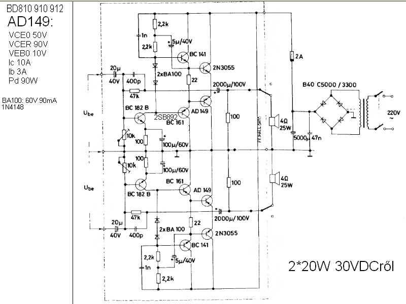

(#) uli hozzászólása Szept 18, 2009 /
Szeretném megépíteni a képen látható erőlködőt. Kérdésem az lenne, AD149 helyett mit használjak? Kiírtam az adatait a kép oldalára. Elég ha csak valami hasonló tulajdonságokkal bíróra cserélem?
Valamint a bc161 helyett a kereső 2SB892-t javasol. Elvileg az beszerezhetőbb mint az előbb említett. Jó lehet bele?
ÉS még egy, diódáknak 1n4148 simán jó nem?
És még egy, más témáról: Miért recseg össze vissza a TDA2030asom, ha kapcsolóüzemű tápról akarom hajtani? Kössz
uli
(#) lapose válasza uli hozzászólására (») Szept 19, 2009 /
A BC141-BC161 helyett jó a BC301-BC303, vagy a BD135-BD136.
A 2N3055-AD149 párt valami komplementer párra érdemes cserélni( pl. BD911-BD912).
Viszont, ha így hagyod a kapcsolást, nagy lesz a keresztezési torzítás. Érdemes a 2 diódával sorba kötni egy potit, hogy be tudd állítani a nyugalmi áramot.

(#) uli válasza lapose hozzászólására (») Szept 19, 2009 /
Köszönöm a segítséged! A leírtakkal kapcsolatban még annyit kérdeznék, mekkora potit kössek sorba a diódákkal, és mennyire állítsam majd a nyug. áramot?
A másik 10k-s potival mit kell beállítanom? A kimeneten a 0V-ot?
Tomi20: A táp ha jól emlékszem valami TVből van. Ha rákötöm egyszerűen recseg az egész, a zenét is elnyomja ha rákapcsolom.
Uli

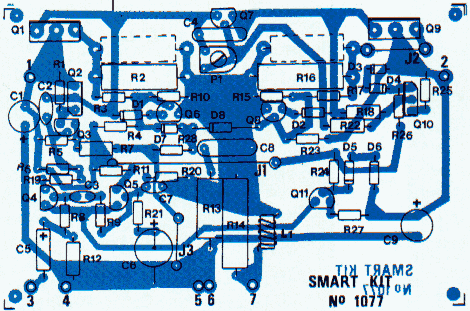

(#) wtc hozzászólása Szept 19, 2009 /
Szeretném megcsinálni ezt az alul áteresztő szűrőt, és abban kérnék segítséget, hogy a potik milyenek legyenek? Illetve a +-12V-os trafó az milyen teljesítményű legyen? (Egy 100W-os quad 405 lenne a végfok hozzá, és így hajtanék megy egy mélyládát, ami 150W-os 4 ohm)
Köszi előre is!

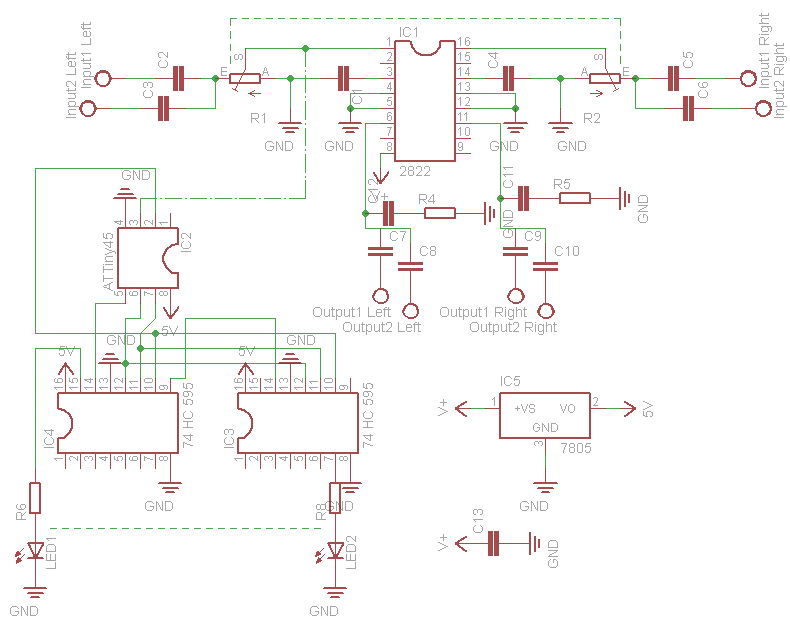

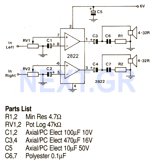

(#) Szobiati hozzászólása Szept 20, 2009 /
Kezdő vagyok, úgy az erősítők mint az elektronika terén is. Viszont kb. 2 hete tettem le a rádióamatőr vizsgámat és közben megismerkedtem az erősítő kapcsolásokkal és úgy gondoltam a vizsga után építek egy ilyen fülhallgató/előerősítő féleséget.
Amit találtam alapnak az olyan 1-2W-os. Remélem nem vagyok túl laikus, de én terveztem egy apró kapcsolást (terv.png).
Az erősítő részének az alább mellékelt képet vettem alapul a kivezérlés jelző részét pedig innen "puskáztam".
Az AVR proci előtt a szaggatott-pontozott vonal az erősítő helye csak nem akartam még azt is rázsúfolni a rajzra.
Valamint bátorkodtam dupla ki- és bemenetet tenni a rajzra amiket kever az erősítő, csak hogy több eszköz is egyszerre tudjon rajta működni, mert kollégista vagyok és tudom, hogy úgyis mindenki egyszerre akar a hangfalhoz/füleshez jutni így mindig ki-be kapkodják a kábeleket, hogy az ő zenéjük szóljon.
Szóval a kérdéseim:
1. Tettem a ki- és bemenetekre is leválasztó kondikat a biztonság kedvéért, ezeket hogyan kéne méreteznem?
2. Tudom-e ezt az egészet SMD alkatrészekből csinálni (kivéve a 2822-es IC-t mert az úgyláttam nincs olyan kivitelben valamint a potikat) vagy az sok lesz nekik?
3. Valamint természetesen életképes-e ez a kapcsolás vagy Lomtár?
Előre is köszönöm a válaszokat...
(#) wtc válasza (Felhasználó 13571) hozzászólására (») Szept 20, 2009 /
Bocsi a rajz lemeradt
Szóval ez az ami itt a hobbielektronikán is megtalálható, de azt mondták hogy jobb hogyha a beültetési rajz alapján csinálom meg. szóval akkor 2W-os trafó elég és még az hogy a stereo jelet vezetek bele, és akkor kijön mono jel?
És még azt hogy milyen mélyládát érdemes hozzá venni, mert még nincs 30 cm-es 150W/4 ohm-os hangszóróval megfelel?
