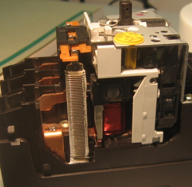

Ez az rövidzárlati kioldási árama, magyarul ha ekkora áram folyik rajta akkor megszakítja az áramkört.
(#) mineral válasza Subwoofer hozzászólására (») Szept 14, 2009 /
Köszi az infót. Erre gondoltam én is de nem akartam elhinni hogy csak 4,5 A nál old le. Amikor a beállított mondjuk 0,25 A-nél is le kellene oldania... Az tény hogy a rövidzárlat nem egy perc alatt alakul ki és akkor sem mA-es rövidzárlati áramok folynak.
(#) Dudus válasza mineral hozzászólására (») Szept 14, 2009 /
A motor indítási árama miatt van ez a korlát ekkorára állítva.
(#) lapose válasza mineral hozzászólására (») Szept 14, 2009 /
Ez nem ilyen egyszerű.
Ezekben általában két védelem van: A túlterhelés védelem és a rövidzár-védelem.
A hagyományos motorvédőknél a túlterhelés védelem általában bimetálos, a rövidzár-védelem pedig elektromágneses elven alapul.
A rövidzárlati áram elérésekor azonnal le kell oldania a elektromágneses védelemnek. Ez mindig nagyobb mint a névleges áram.
(#) mpisti válasza mineral hozzászólására (») Szept 14, 2009 /
Az a motorvédelem ,amit te itt említesz, az egy ún. kombinált motorvédő elem,amely tartalmazza az amúgy is szükséges zárlatvédelmet is. A beállítható érték,-jelen esetben 0,16-0,25A között általad szabályozható a motor üzemi áramának megfelelően.Ez egy bimetálos védelem,amely lassú kioldást eredményez a hőtehetetlenség miatt. Ezen felül van a motorvédő elemben egy mágneses gyorskioldó szerkezet, amely zárlat esetén kapcsolja le a motort 0,1s-nál rövidebb idő alatt. Ennek a zárlatvédelemnek a kioldási árama a 4,5A.
(#) mpisti válasza mpisti hozzászólására (») Szept 14, 2009 /
Amíg írtam, megérkezett a pontos válasz "Lapose"jóvoltából.
(#) mineral válasza mpisti hozzászólására (») Szept 14, 2009 /
Jó pap holtig tanul. Igaz nem vagyok Pap de attól még tanulhatok.
Subwoofer, Dudus, lapose, mpisti: köszi nektek.

(#) mineral válasza lapose hozzászólására (») Szept 14, 2009 /
Igen valóban így van. Szépen látszik a bimetálos és és elektromágneses rész is. Most már teljesen világos a dolog.
