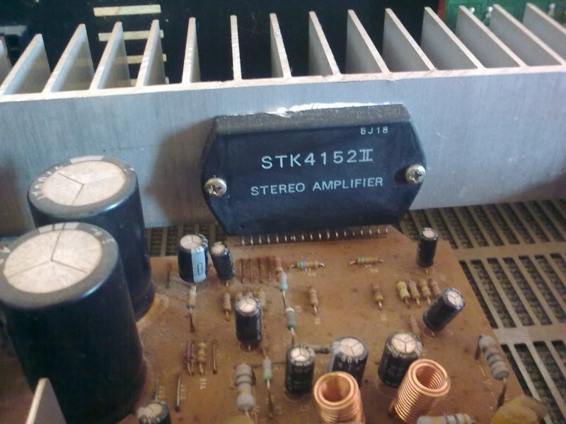

Segítséget szeretnék kérni van 1 rossz erősítőm amiben van 1STK4152 ic erről az icről szeretnék többet meg tudni azt hogy melyk lábán kapja + a tápot + a jelet a tápját már meg mértem az elkó kondikon ott meg vannak csak azt nem tudom hogy el jut az icre. Köszönöm szépen a segítséget
Itt az adatlapja, és az egyszerűbb bekötési kép.
Mérd meg az erősítő kimenetét. Ha egyenfesz van rajta akkor halott az IC. Nekem ez szokott a leggyakoribb hiba lenni...

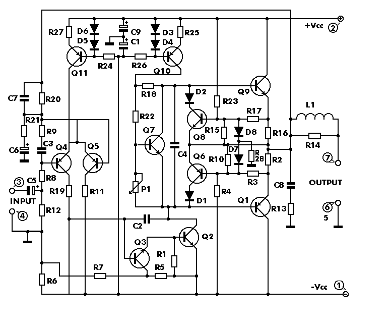

itt lenne ez a kiváló kapcsolás már többször megépítettem és a maga nemében egyedülálló hangminőséget biztosít. Eddig 8 Ohmos hangszóróhoz használtam de látom a leírásában, hogy 4 Ohmoshoz mahinálni kell vele valamit. ennyire sikerült lefordítanom az ide vonatkozó passzust: "Ha te a 8 Ohmos verziót építed meg akkor a kapcsolásnak tartalmaznia kell R28 D7és D8-at is, amelyeket a 4Ohmos verzióban nem kell használni." csak az a gond, hogy nekem ez egy hangszererősítőbe kellene amire sokszor különböző nem tudni milyen impedanciájú hangfalakat kötnek. szerintetek kárt tesz benne ha 4Ohm kerül rá és 8Ohmosra van megépítve? mi történne? itt a leírása: http://www.electronics-lab.com/projects/audio/017/ köszi minden segítséget.
A 4 Ohm -hoz való módosítással a végfok rövidzárvédelmét nagyobb áramra állítod, ennyi a különbség. Nagyobb áramot enged meg a kimenet felé beavatkozás nélkül a védelem. Ha a 8 Ohm -os változatra 4 Ohm -os hangszóró kerül, annyi fog történni, hogy nagyobb hangerőnél, ami akkora áramot igényel, ami már nagyobb lenne, mint ami a 8 Ohm -os hangszórónál maximumnak be van állítva, a védelem korlátozni fog, vagyis torzítani kezd majd. Szerintem csináld meg a 4 Oh -mos verziót, akkor tuti nem lesz gond. Attól még használhatod nyugodtan 8 Ohm -on is.

Biztos profi a mellékelt kapcsolás, csak sajnos én nem vagyok profi. Ugyanis nem értem teljesen az erősítő működését. Legalábbis a mellékelt e.k. rajz szerint. Konkrétan azt nem értem, hogy a Q2, tranzisztort hogy vezéreljük. Márpedig ez hajtja meg a végfokot. Mi a Q3 feladata? (a többi tranyó szerepe, funkciója világos). Ugyanis a Q3 bázisa közvetlenül a földre, a Q2 bázisa, és a Q3 emittere pedig közös ellenálláson keresztül van a földre kötve. Hogy lesz ebből vezérlés?
Vannak még a megszokottól eltérő dolgok a Q5 B-E körül is...
Q3 bázisa nem földre megy, hanem -Vcc-re (ami persze a dolgon mit sem változtat). Szóval én biztos nem fognék hozzá, ehhez a többször megépített, tutti kapcsoláshoz...
Úgy történt a dolog, hogy aki sch-trajzolta, fogalma sem volt mit rajzol, viszont a nyákterven minden a helyén van. (legalább is első ránézésre) Az hogy egy ilyen rajz megjelenhet a hálón, na az már égő!!üdv! proli007

Egyetértek a megjegyzéseddel! Mentségemre legyen mondva, hogy már nagyon késő volt. Az meg tényleg fel se tűnt, hogy a Q5 elég forma bontó módon van alkalmazva. Van ott egy rövidke, függőleges, fölösleges vonal.
