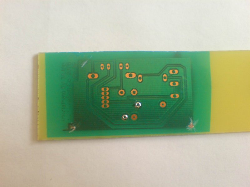

(#) emmzolee válasza gulasoft hozzászólására (») Szept 20, 2009 /
Hello
Tudnál nekem segíteni abban, hogy a panel maszkolását pontosan hogy csinálod? Az érdekelne, amivel csak a forrpontok maradnak ki a többit lakkréteg fed. Olvastam ez ügyben az összes hozzászólást, de nem tiszta a kép, hogy végül mi vált be.
Beteszem az általad feltöltött képet, hogy mire gondolok.
Még régebben írtad, hogy ilyen fóliát nem lehet szerezni nálunk, csak külföldről. Az most is így van? tudsz még szerezni? Hogy is van ez?
Vagy ha kialakult azóta egy újabb jó módszer, akkor az is érdekel.
Az a kék fólia, amit később használtál, az is olyan, mint a zöld? itt egy kép általad.
Köszi előre is.

(#) gulasoft válasza emmzolee hozzászólására (») Szept 21, 2009 /
Két megoldás van. Az egyik a zöld kép, az egy spec fólia. Németországból lehet rendelni, kb 600Ft-ra jön ki egy a4-esnél kicsit nagyobb darab(a szállítás is több 10 euró körül van, csak sokat érdemes belőle rendelni). Azt laminálni kell, negatív filmmel levilágítani előhívni beégetni, macerás mert a laminálás után pihentetni kell, levilágítás után pihentetni kell, viszont ha sikerül, nagyon szép lesz, és forrasztásgátló.
A másik megoldás a gyári lakk, vagy talán a p20 is jó, de az szerintem sokkal gyengébb. Mikor kész vagy a maratással, nem mosod le a lakkot, csak csinálsz egy olyan maszkot ahol csak forrpontokat éri fény a többit nem. Levilágítod, előhívod, beégeted. Ez persze nem lesz olyan lötstopp mint a zöld fóliás, és csak ott védi a felületet ahol vezeték van, de olcsóbb mint a fóliás verzió.
A kettőt nem lehet kombinálni. Egyszer megpróbáltam, és a vezetékek alatt a zöld fólia felhólyagosodott a beégetés során mert a gyári lakkból nem tudott kijönni az égetés során az anyag, mert ugye takarta fólia, és így ott hólyagot nyomott a fóliába.
