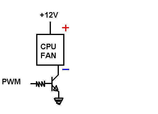

(#) mindenes válasza belfike hozzászólására (») Okt 21, 2009 /
Helló .
A legtöbb processz hűtő csatlakozója manapság már 3 vagy 4 érintkezővel van ellátva. 3 érintkezőjü csatlakozósok esetében a 3 érintkező az alaplap számára szolgáltat jelet a cooler állapotáról, mig a 4dik érintkezővel ellátottak az alaplapból jövő jellel vezérelhetőek is, tehát a fordulatszám szabályozzható (normal, silent, optional lehetőségek). Mindenképpen ellenőrizni kellene hogy a 3 dik láb szolgáltat e jelet az alaplap (2-3 volt szokott lenni) számára szerintem azzal lessz a gond, egyszóval az alaplap nem érzékeli a cooler jelenlétét..

(#) moltam válasza mindenes hozzászólására (») Okt 22, 2009 /
A 3 adkik vezeték a fordulatszámvisszajelző. PWM es ventiknél a negyedik a PWM jel. Szerintetek lehet igy nem PWM es ventillátorból PWM est csinálni?
